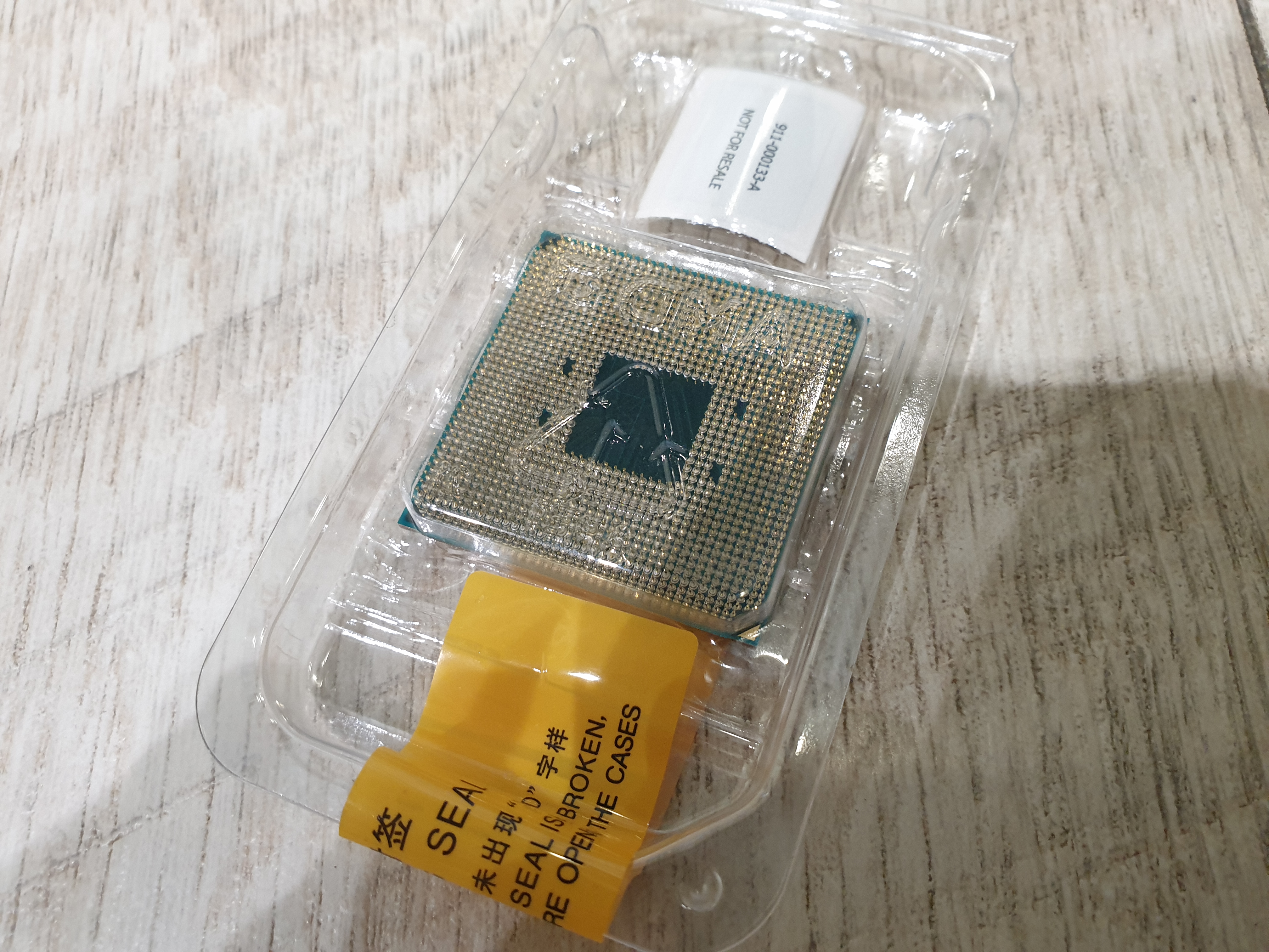

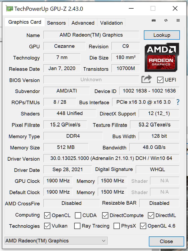

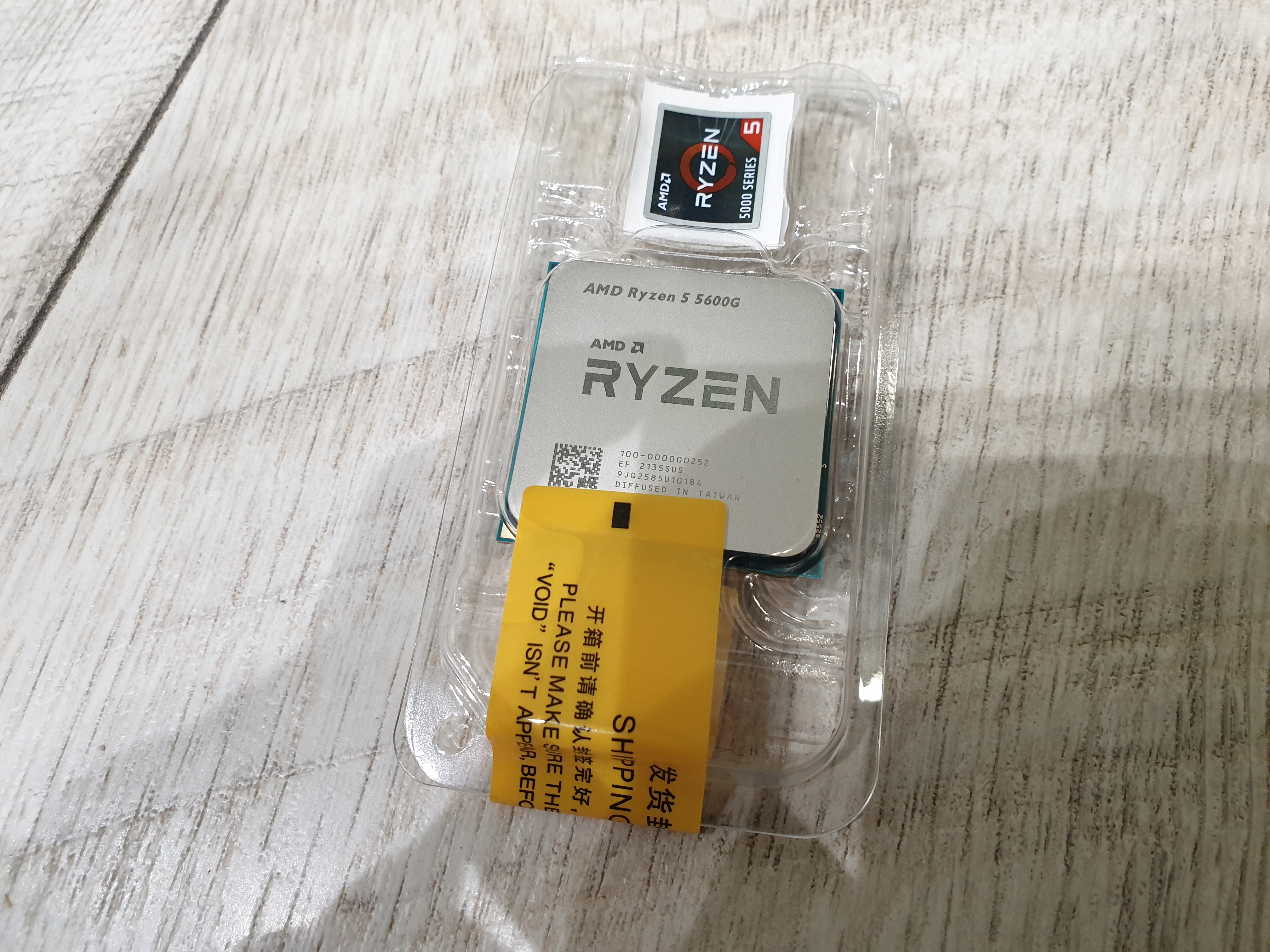

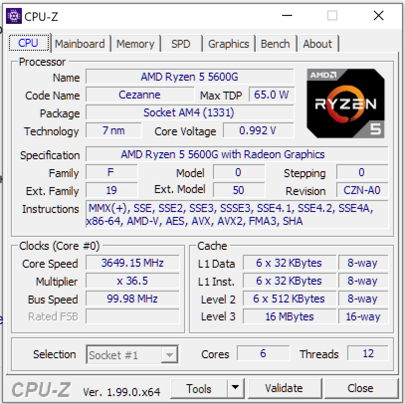

В общем получил, 19.12.21 купил, 06.01.22 получил и уже поставил, за все про все с купонами,скидками и кешбеком вышло 13300 где-то, просто супер, особенно если учесть, что 2400G продал за 10500 накануне (при этом весной 21го брал его за 8500=))!
Проц абсолютно новый,хотя у продавца было написано б/у (скорее всего так пишут чтобы али не банил объявления за дубли, т.к. у того же продавца есть такое же объявление,где он новые продает)
Установил в ту же систему, для https://noctua.at/en/nh-l9a-am4 проц конечно довольно горячий (с настройками по умолчанию)...
Отключил в биосе всякие авторазгоны и турборежимы, частота теперь не поднимается выше 3900 (это стоковая частота без авторазгона), стало значительно лучше, 4К видео смотрю без завываний теперь, но вот если в аиде запустить стресс тест CPU+GPU, то потребление вырастает до 70 ватт и температура ползет до 85 град! Дальше мучить не стал, тест вырубил...корпус HTPC нагрелся так,что рукам больно стало... НО! ни одного зависания,синего экрана и пр!
Обратил внимание, что частота редко падает ниже 3000+, хотя вот у меня на i5 11400 в простое частота опускается до 1300-1500 очень часто.
Райзены так не умеют?? Или может еще надо что-то где-то включить-отключить?? Вообще в простое потребление CPU Package судя по аиде всего 6-7 ватт даже на таких частотах...так что может так и надо...
И что такое SMT? Я в биосе включил С-States, изменений никаких особо не заметил...
Как еще можно понизить программными путями потребление и температуру в нагрузке?? Что еще можно в биосе настроить??
kollibrity писал(а):
советую процесс распаковки снимать на камеру и показать целостность упаковки
Все отлично, проц приехал в заводском блистере, с наклеечками=) Но замотано это было всего лишь в пупырку + конверт, в общем упаковка стремная ( i5 11400 хоть в коробку положили...).... пошлину платить не пришлось, прод указал стоимость 18 долл=))
