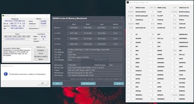

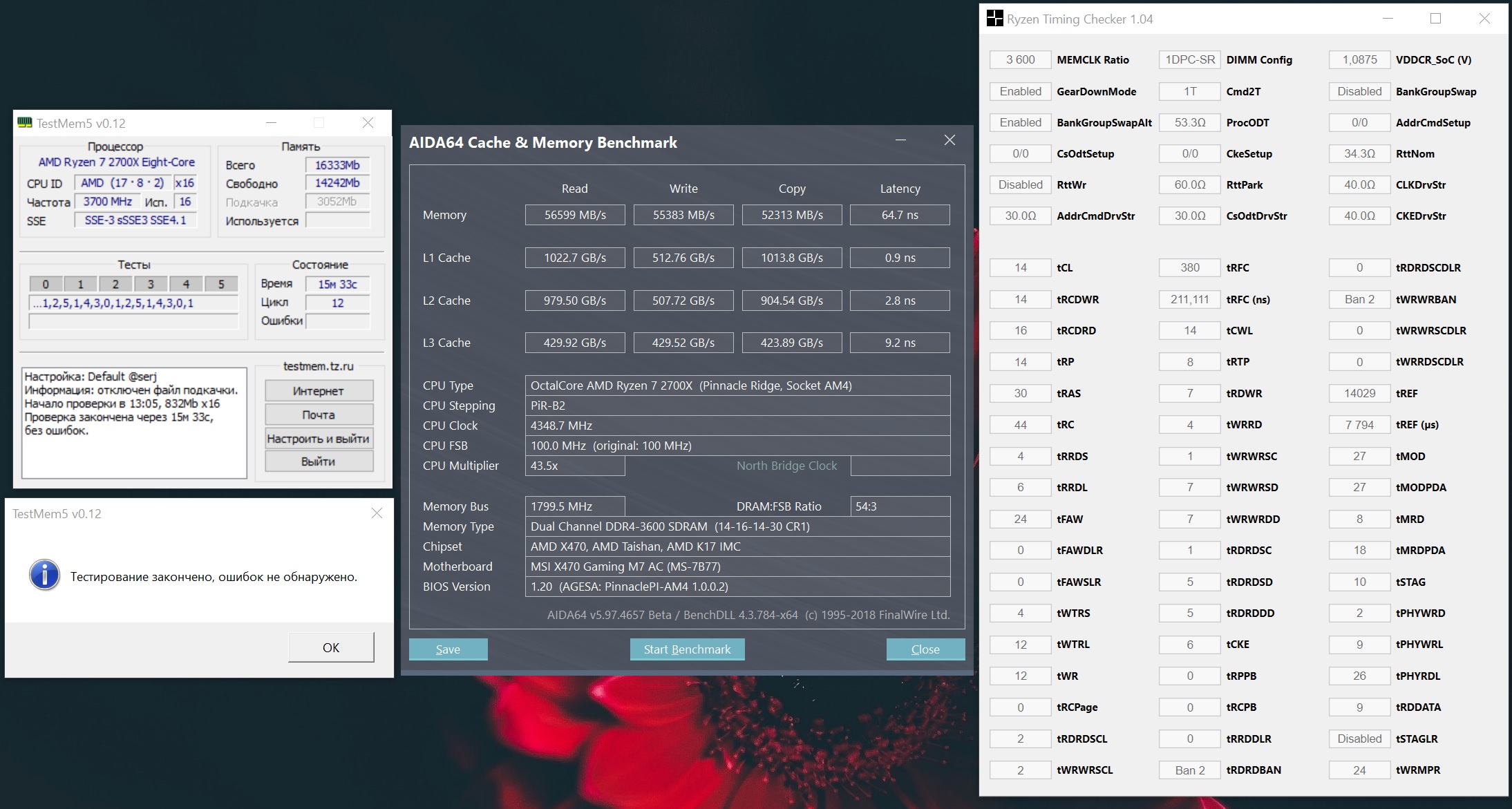

Выкидываю пресеты на Samsung B-die
3600CL14 HQ
SOC 1.1
DRAM 1.45
3600CL14 HQ
3600stable4.jpg [ 513.38 КБ | Просмотров: 1258 ]
3600CL14 UHQ
SOC 1.1
DRAM 1.45
3600CL14 UHQ
3600stable3.jpg [ 853.49 КБ | Просмотров: 1258 ]

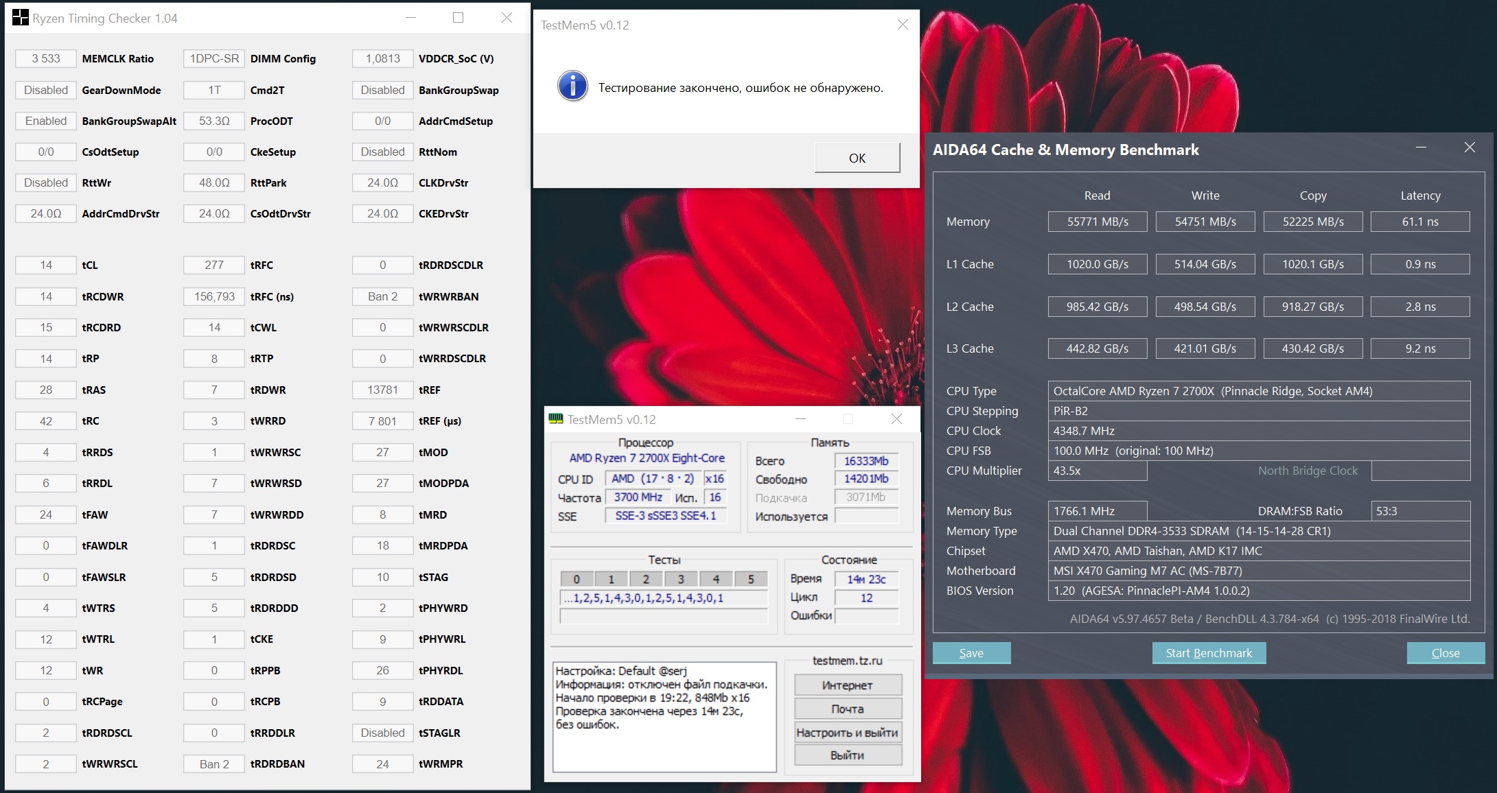

3533CL14 HQ
SOC 1.1
DRAM 1.43-1.44
3533CL14 HQ
3533stable.jpg [ 815.54 КБ | Просмотров: 1258 ]
3533stable2.jpg [ 547.44 КБ | Просмотров: 1258 ]

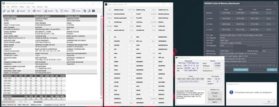

Регистрация: 11.11.2005
Откуда: VoID
Какие настройки, я же говорю, что в синебенче примерно 1350 на дефолтных частотах и 1810-1840 в разгоне (4100).
S3Trio 64V+/S3 Trio3D 2x/Radeon VE 32 Mb/S-re R9600/PCr 9800/R X800/M56/Toxic R6950@70->R9 290 ->Vega56 Nitro+LE -> 6900xt @ 2800/2125

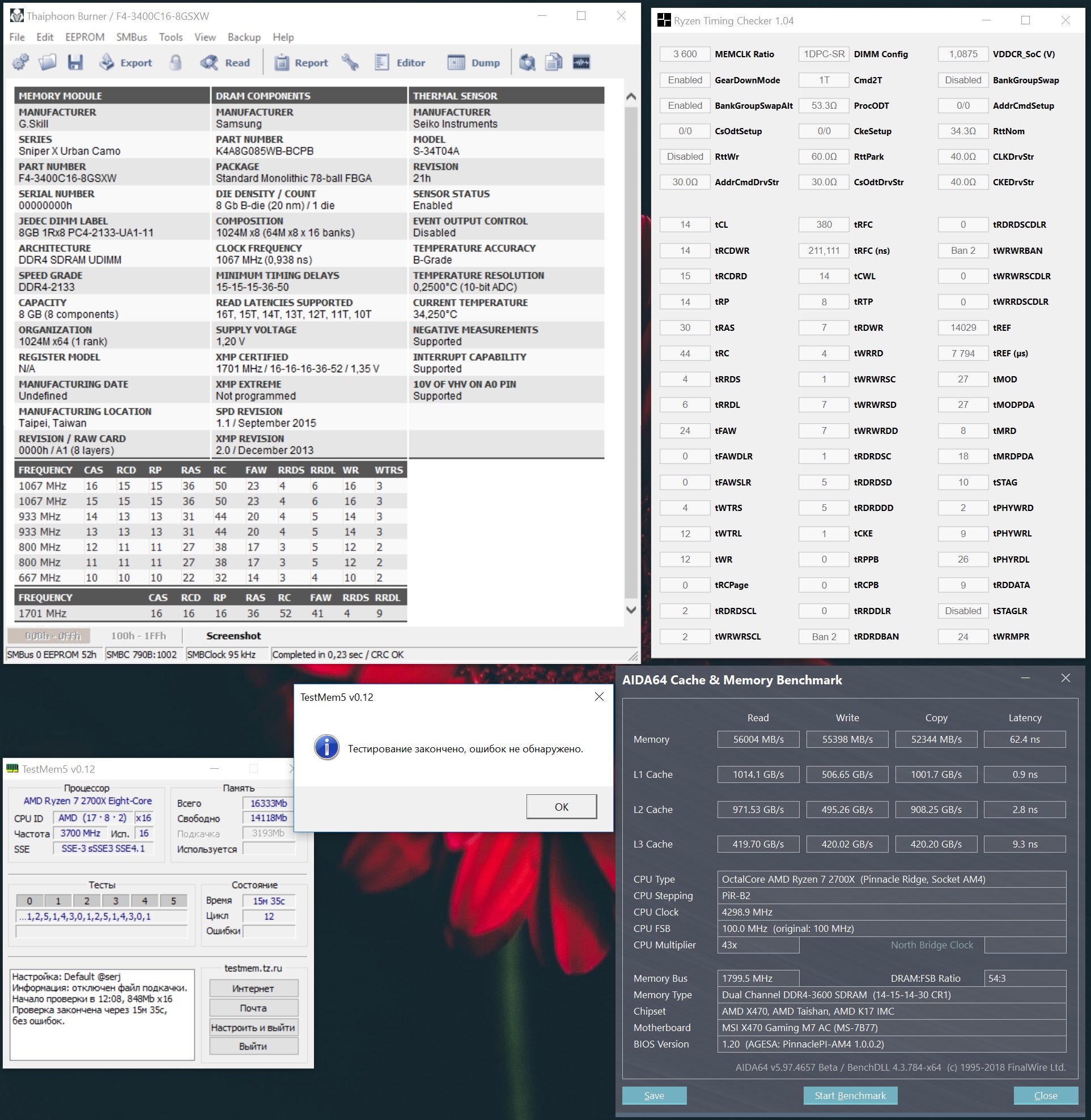

У меня на 3600 похожий результат. Но все же относительно профильных 3533 беспонтовщина, на многие ключевые тайминги по такту накинуть пришлось. В итоге игровой результат на 3600 на каплю хуже) так что будем бомбить от 3733.
Кстати, ранее на прайме я мог на 3733 дойти до входа в систему, а щас что-то никак..

derp писал(а):
1usmus, материнку поменял? Неплохо так память пошла.
И память тоже он поменял.... на скриншотах видно, что память не его, а другая (16 Гб 3400С16 на скриншотах, а у него 32Гб 3000С14)

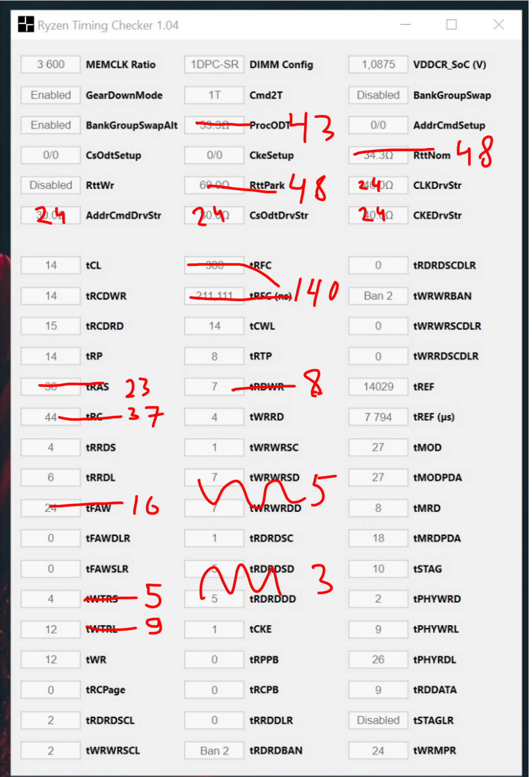

sketch-1531429469046.png [ 846.46 КБ | Просмотров: 1112 ]
У меня вроде так, я щас на работе, так что по памяти.

Victor91rus
А вольтаж озу?
Twitter -> @1usmus
Регистрация: 04.06.2017
Фото: 6
1.45 в биосе, датчик 1.47 показывает. Возможно можно ниже, не искал
