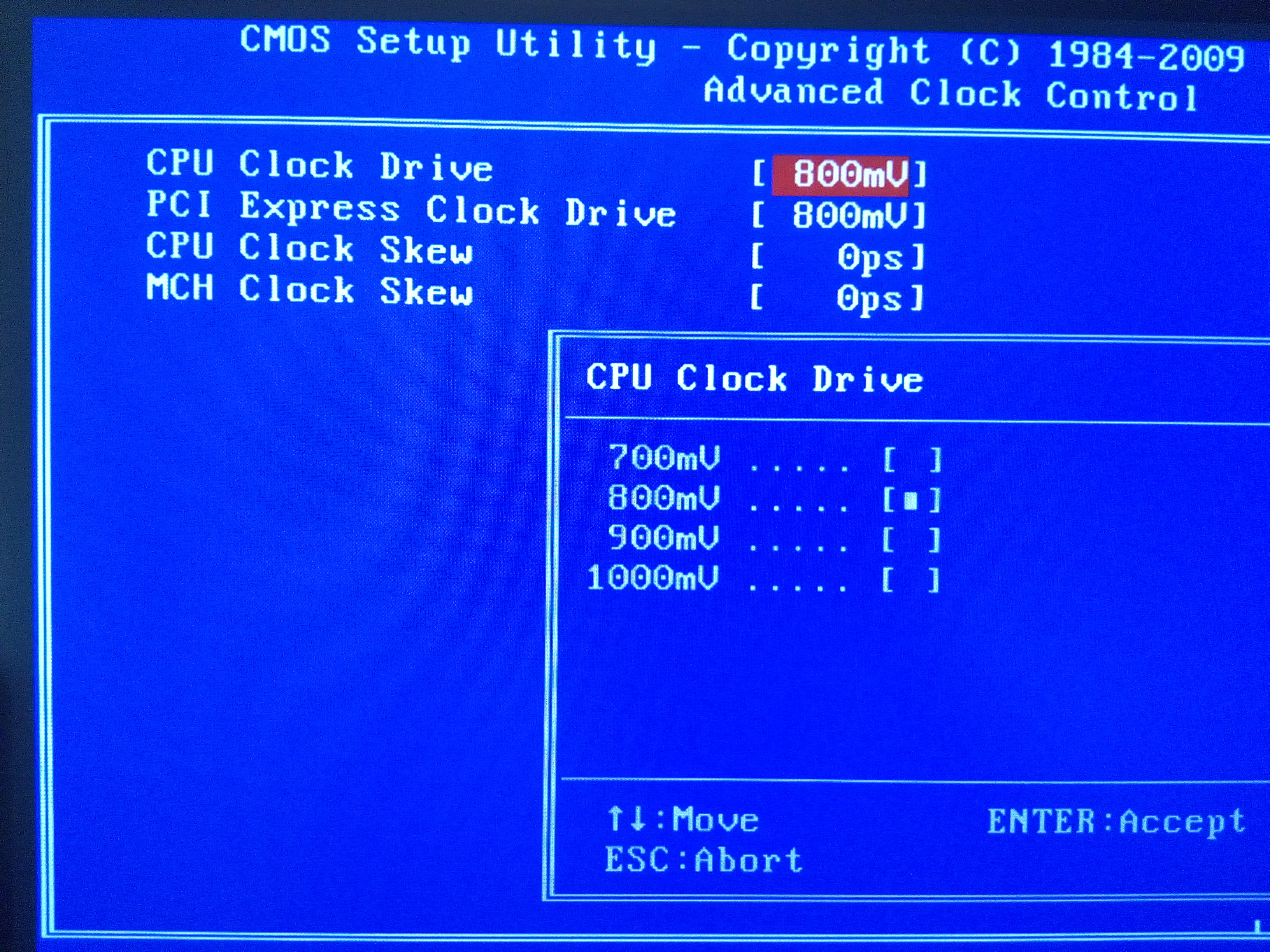

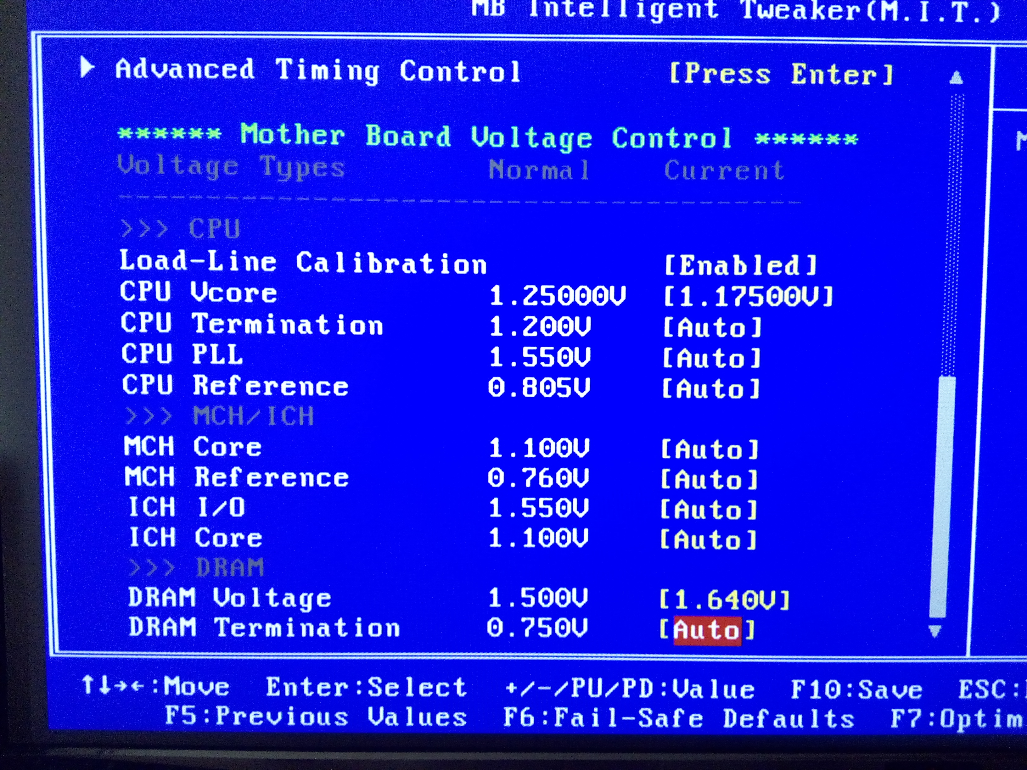

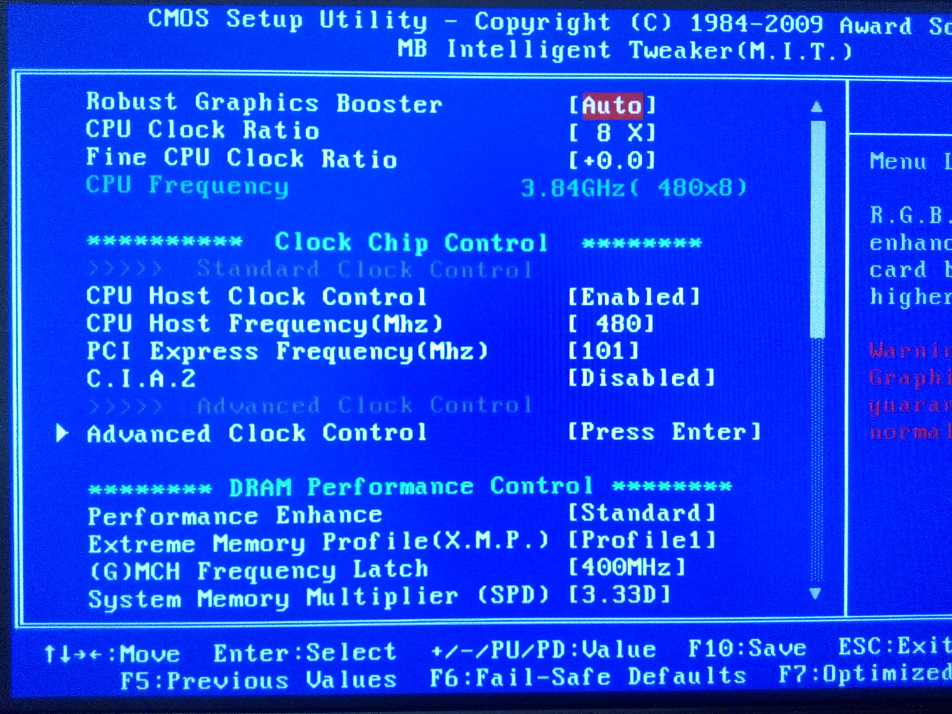

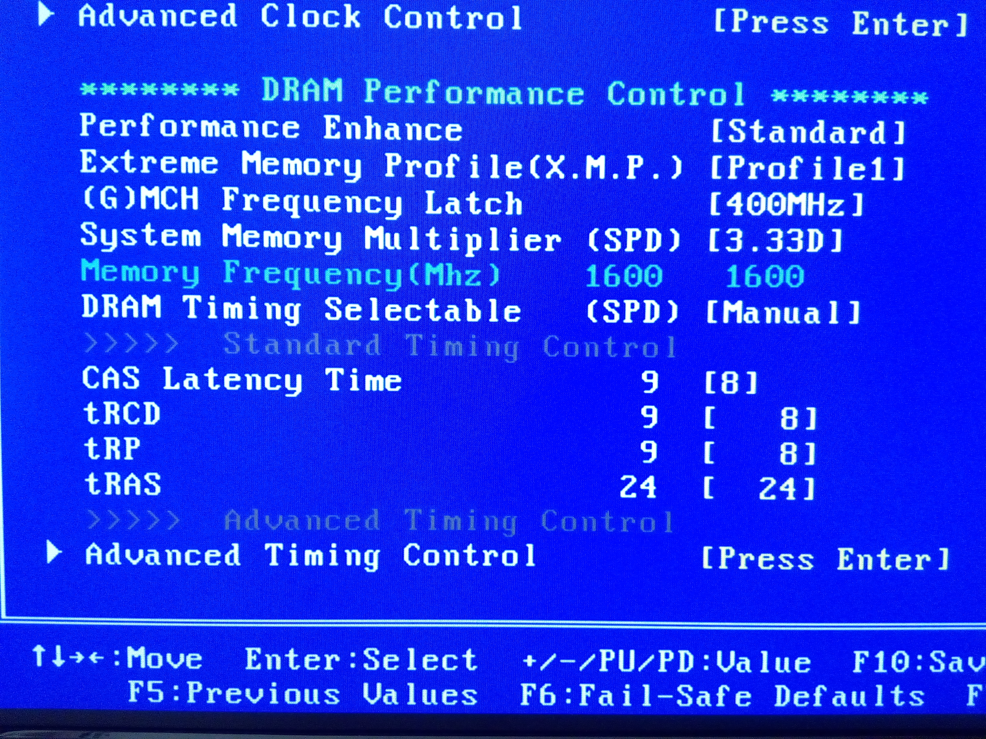

кароче, у идеафикса на мою маман есть 2 биоса F8 и F12e, так вот всегда стоял ф12, но наконец то дошли руки попробовать ф8(писали он стабильнее) и правда, шину 500 берет ноу проблем(на ф12 выше 480-не включался).
захотел всё таки взять 4 ггц. поставил там 500 шину и повысил напругу на проц и на северник до 1.25 вроде, но при нагрузке в аиде(цп+фпу+кеш+озу) зависает(без синьки, ни на чё не реагируя) и через 10 сек ребутится. хз чё ставить по вольтажам, ветку уже как полгода не читаю-всё забыл. поэтому прошу чтоб подсказали чё ставить на север и на юг, и также большой вопрос к вкладке advanced clock control(2 скрин)(вроде телько на маманах гиги), почитал-какие то тактовые сигналы могут помочь в стабильности разгона
ps на скринах биос на постоянку уже полгода так пашет(даже на f12e), как писал для разгона на 4 ггц ставил только 500 шину, поднимал вольтаж на севере до 1.25, на процике 1.35 и всё
тык

ArtemKomsa больше надо на северный мост 1,35-1,4+, цпу терминатион тоже надо поднимать. 1,3-1,35. эти три напряжения (вместе с цпу вкоре) не должны сильно отличаться. также возможно страпами и множителями стоит понизить память до 1400-1500мгц.
оно и видно! не берётся с квадом стабильно 500 шина! сам на 480 сижу... выше 485 не стабильно! так что, что там не крути не поможет!
поддержу. 500 шина - какие нафиг 1,25, там и 1,35 скорее всего не хватит, тем более плата же эль-ка...
