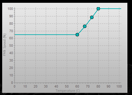

У меня порог двигается и по умолчанию он составляет 80 градусов. Кривую оборотов можно настроить на любой материнской плате, я не думаю, что в асусе этого нет. Ставим неизменяемую кривую градусов до 60-65, остальное по своему усмотрению.
Пример кривой

Если на 4.4 нет стабильности, то повышаем напряжение, пока не будет стабильности, пик, ориентировочно, 1.325 В при нагрузке, но если у вас нет AVX инструкций, то можно и 1.35 В в нагрузке. Под нагрузкой я имею ввиду с учётом LLC, т.е. в простое может быть больше.
30-40 на каком процессоре, какая температура была в помещении и главный вопрос, какой прижим был у кулера? Вы уверены, что у вас идеальный прижим? Райзен любит идеально выверенную поверхность в связи с компоновкой его чиплетов. Если у вас на кулере горб, а он скорее всего у вас есть, спасибо производителю, то ничего особого я не вижу. У меня на воздухе минимально было 33 градусов, минимально, когда холодно в комнате, 36, когда комфортно и 38-40 когда жарко и скачки были до 55 градусов, при этом у меня был идеальный прижим по чиплетам процессора. Был у меня кулер FUMA 2. У него тоже горб, но если с нужной стороны прижать больше, чем с другой, то прижим как раз приходится на чиплеты.
Вам верно сказали выше про ваше "хуже". В чём хуже не ясно. Это ваше субъективное мнение. Не стоит забывать, что процессоры настраивают под одинаковый режим работы и "удачность" каждого процессора разная, а также то что некоторые могут работать на чуть большей частоте или чуть меньшем напряжении на той же частоте - это лишь знак вашего везения, а не степени "хуже" или "лучше".
Кроме этого 75-80 градусов в рендере, на воздухе, это вполне нормальные температуры с учётом того, что пиковая 95, а температура выключения находится за 110 градусами.

Monitor-> Q-Fan Configuration задать на к примеру цп- cpu upper temperature оставив его на 75 задать cpu fan max не 100% а к примеру 70
вот скрин с софтины,от биоса не отличается проверял порог в 75 никак не опустить он сразу включает их на максимум.

Beyondixx а там где Критическая температура(75 по умолчанию) нельзя поставить галочку и внести свое значение? Ну или что-то вроде того...

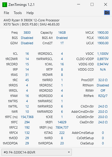

Может кто поделиться параметрами разгона памяти на материнке asrock x570 taichi с bios старше 3.6 и Samsung b-die. С частотой 3800/1900.
Никак не получается покорить разгон на новых bios старше 3.0. На 3.0 и ниже все ок. Проблем никаких с разгоном нет. Почитал reddit не я 1 такой. (просто куча народу жалуется на данную проблему)
Win запускается, но все лагает и разумеется стабильности нет. На 3666, нет проблем. Но наблюдается все равно некая нестабильность.
Хотелось бы найти решение до выхода драйверов от nvidia для SAM.
R7-5800X3D@4.5GHz/ASRock X570 Taichi/PVR416G413C9K 2x8@3800MHz 15-15-14-14-28-42-264 1T/Palit RTX 4080 GameRock@3000MHz
Не знаю какие у людей проблемы. Если говорить о биосах, то выше 3.61 я бы не рекомендовал ставить для зен 2. 3.80 работает, но что-то один раз я словил на нем глюк, пока наблюдаю. Уже тонну биосов стоят эти тайминги. Все напряжения, кады и прочее, всё выставлено вручную, ничего в авто не стоит. Хотя нет BGS Alt. и trfc2, 4 в авто.
Тайминги
Тайминги.png [ 29.36 КБ | Просмотров: 1700 ]

Прямо точки на графике не двигаются совсем? Может надо переключиться в ручной RPM?
А что-то кроме таймингов и настроек питания для памяти вы меняли? Можете пощелкать мне разделы, где что меняли? Может я тупой и что-то упускаю. Если не сложно конечно.
