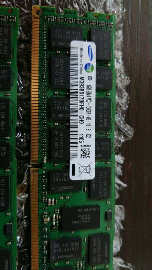

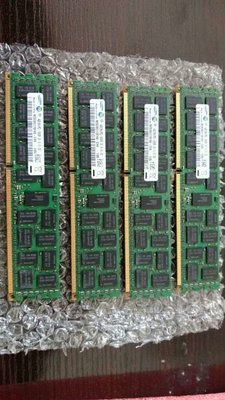

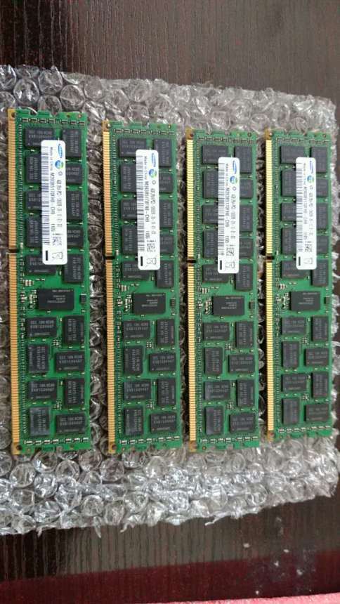

vaska2000 У меня отлично завелась на 1866 вот такая память:
24915-3.jpeg [ 52.84 КБ | Просмотров: 2348 ]
24918.jpeg [ 67.01 КБ | Просмотров: 2350 ]

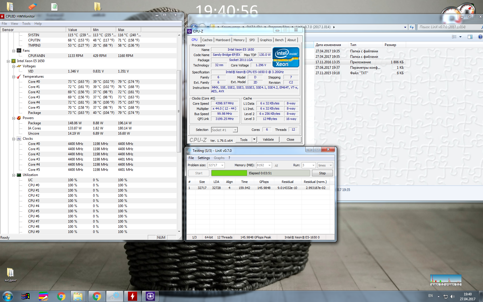

Регистрация: 11.04.2017
Откуда: Приморский край
rolodim писал(а):
Возмножно дело в версии, у меня 0.6.5. Память самсунг 1866.
Выставил микрон в 1866, + linx 0.7, стало ещё больше
И всё равно начинается x44 148w, потом падает до 3900-4000 196w
И ещё я где то читал что linx лучше не баловаться, он типа потихой камень убивает...
14.png [ 952.73 КБ | Просмотров: 2266 ]
Huananzhi q65 v2.49pb + Xeon E5-1650 4.4 ГГц (вольтмод 12кОм) + 32 Гб Samsung + Teclast 960gb NP900C-2280 + Colorful RTX 2070 8Гб.

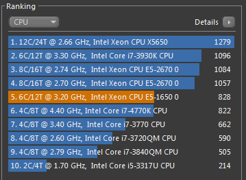

На хуане 2.46 поменял 2670 на 1650 без разгона.
Судя по hwinfo, 1650 не переходит в турбобуст при любых нагрузках, максимум 3,2ГГц
С чем это м.б. связано?
Комментарий к файлу: 1650 на стоке
2017-04-27 15_07_22-CINEBENCH R15.0.png [ 12.92 КБ | Просмотров: 2187 ]
Вы в Cinebench работу турбобуста мониторите? У меня турбобуст прекрасно работает, а в Cinebench все равно стоковая частота отображается.
AMD Ryzen 5 3600, MSI B450M Mortar, 16 GB Samsung OEM 2666@3400 Mhz (18-19-19-38), MSI GeForce GTX 1070 Ti
Регистрация: 07.11.2010
Откуда: avtovo
gutentag писал(а):
Судя по hwinfo
А вы где видите, что ТБ работает?
Регистрация: 04.02.2017
Попробуйте во время прохождения однопотокового бенча в CPU-Z глянуть частоту в hwinfo.
