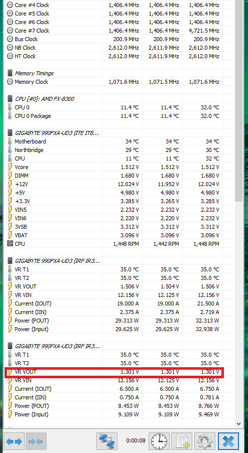

Вот плата завышает напряжение, в биосе выставлено 1.2875v, а в итоге судя по показание HWiNFO аж целых 1.356v (хотя это еще не факт, возможно софт блефует)

Ты реальное напряжение NB core смотри на второй половине VRMa
VRM.PNG [ 98.61 КБ | Просмотров: 788 ]

Prof точно! У меня выставленно он в 1.2875v в биосе. Тут же показывает 1.295v
Дык что правда все-таки: 1.295v или 1.356v :?:

Не слушай PROF -реальное -замеренное мультиметром -совпадает с VIN5 (VIN 5 показывает на 12 мв заниженное от реального напряжение ) .Сто раз ему говорил что на врм лажу показывает -нет снова свое .там тупо считывает с биоса ps 12 мв добавляешь на постоянку в hwinfo (настройки -custom -vin5 -внизу графа ADD выставляешь 0.012000 и жмешь set
и то, и то правда: 1.295v - выставлено в биос; по vin5 (max) 1.356v - то что понадобилось системе реально под эту данную нагрузку (линкс). если прогонишь х265, то будет по vin5 (max) меньше (например 1.344v)
