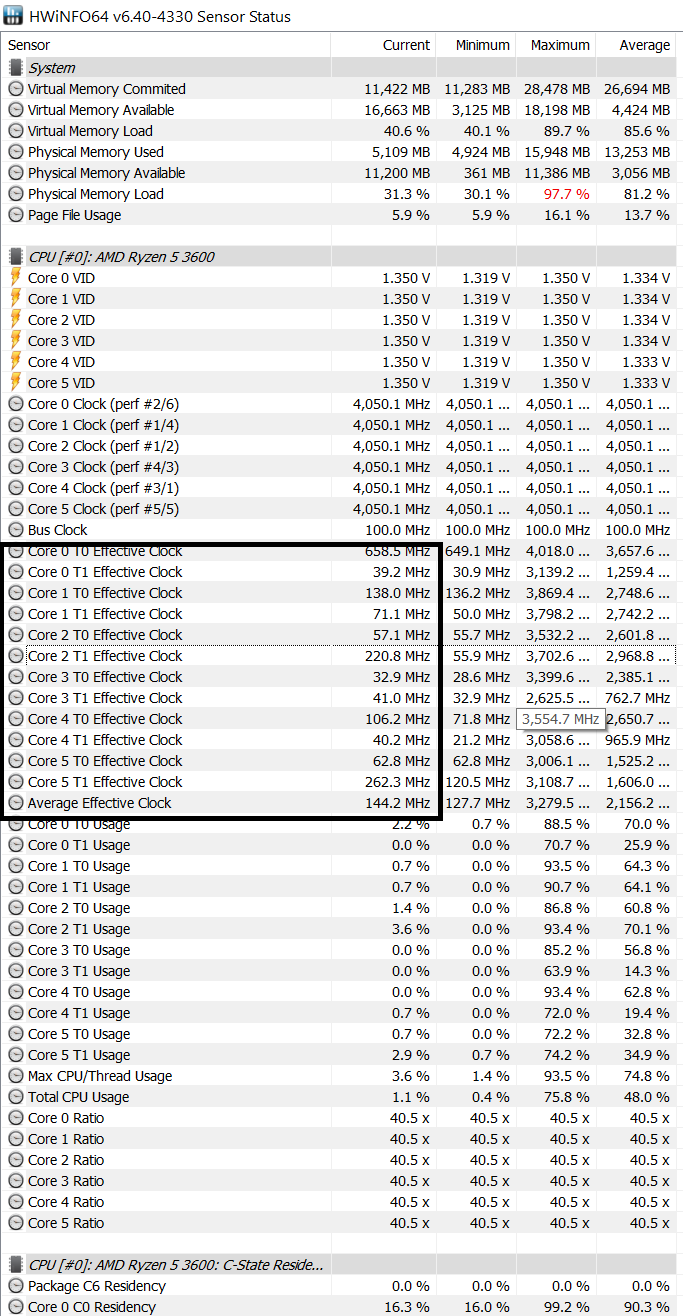

Ребят подскажите причину проц r5 3600 разогнан до 4050 1.35в и судя по скрину в cod warzone частота далеко не 4050. Наблюдаются просадки фсп.
Разгон через биос- CPB off, C-state off.
Снимок экрана (14).png [ 167.96 КБ | Просмотров: 954 ]
А зачем выключен C-state? При выключении он повышает задержки в памяти. Эффективная частота отображает частоту с учётом загрузки, значит варзон очень слабо загружает ЦП.
Разгон произведен по гайдам из Ютуба, там все рекомендуют выключать с-state :bandhead:
То есть по вашему просадка фпс 60 с вк rtx3070 это норма? тут что-то не то....
Частота это Core 1 Clock (perf#2/6) и т.д..
Вольтаж это Cpu core voltage (SVI2 TFN) в другом блоке датчиков.

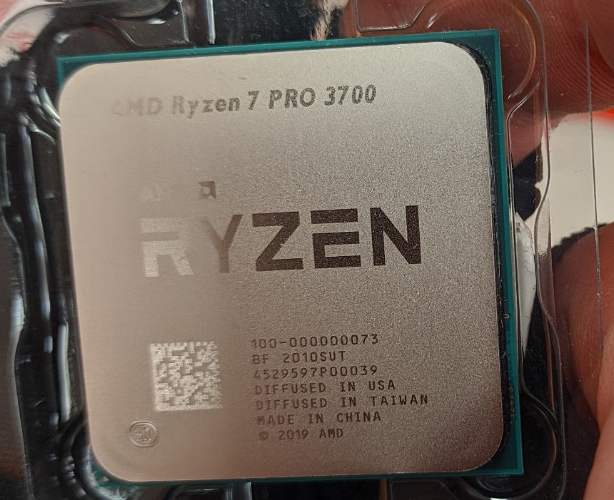

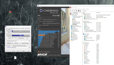

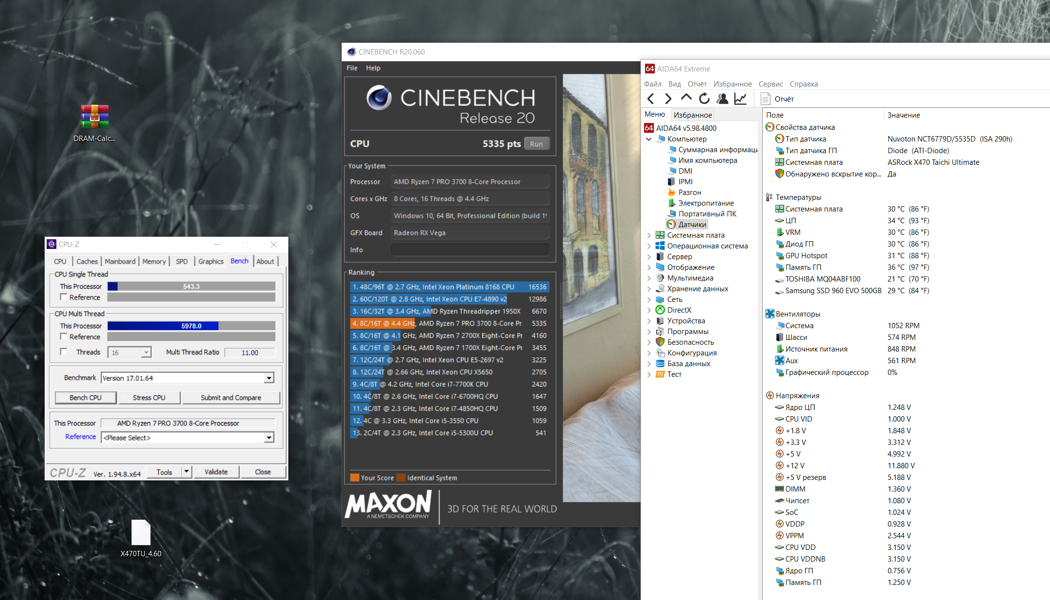

huk87 писал(а):
Теперь сменил на pro 3700 и на тех же 4100 я выставил 1.1v!
Новые ревизии Pro 3700 - на новых степпингах BF 2xxx - они уже как xt-версии гонятся, у меня 4.4Ghz взял на 1.25v, сайнбенч r20/23 изи проходит и aida64, в играх тоже стабилен, linx и праймы я не гоняю правда, и у IF потолок пока не искал, просто пока стаб.пресет озу на 3466мгц от 2700х вбил и оставил.
Ryzen 7 PRO 3700@4.4Ghz-1.25v.png [ 1.61 МБ | Просмотров: 861 ]
Screenshot_3.jpg [ 161.6 КБ | Просмотров: 867 ]
То есть 4.2
Регистрация: 17.01.2007
Откуда: default city
Фото: 106
Agiliter писал(а):
То есть 4.2
Не тестировал, попробую ради интереса погреть, для меня прохождения sinebench r20/23 и аиды достаточно тк там avx греет знатно. Сколько сидел на 2700х кот тестировал на стабильность разгона в r20/r23 тоже, проблем никогда в работе не было.
это эффективная частота,важна при бусте,при ручном разгоне на это можно не смотреть
