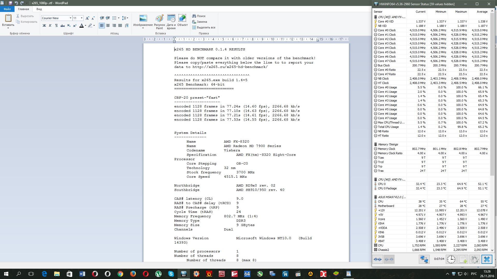

michernov,
Скринюка)
x265@4500@2400@1600.jpg [ 496.25 КБ | Просмотров: 498 ]
