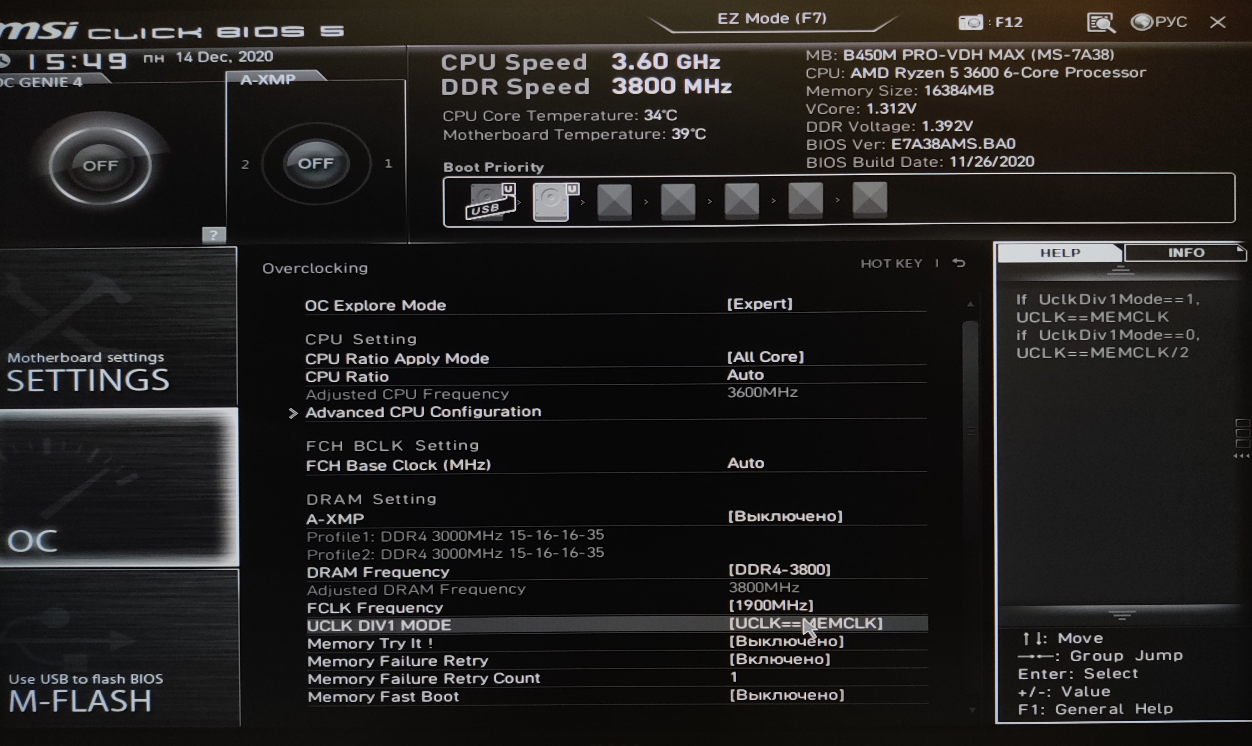

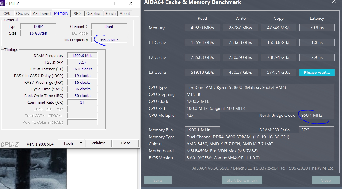

Разогнал память до 3800мгц , FCLK выставил 1900мгц.
Почему uclk на 950мгц свалился?
В биосе memclk=uclk.

Analog, BCLK выставь руками. Сталкивался с таким же.
BCLK у меня Auto стоит. Это же разгон проца. Что там ставить? 4200 ? 1900 ? не пойму суть.
или не то смотрю?

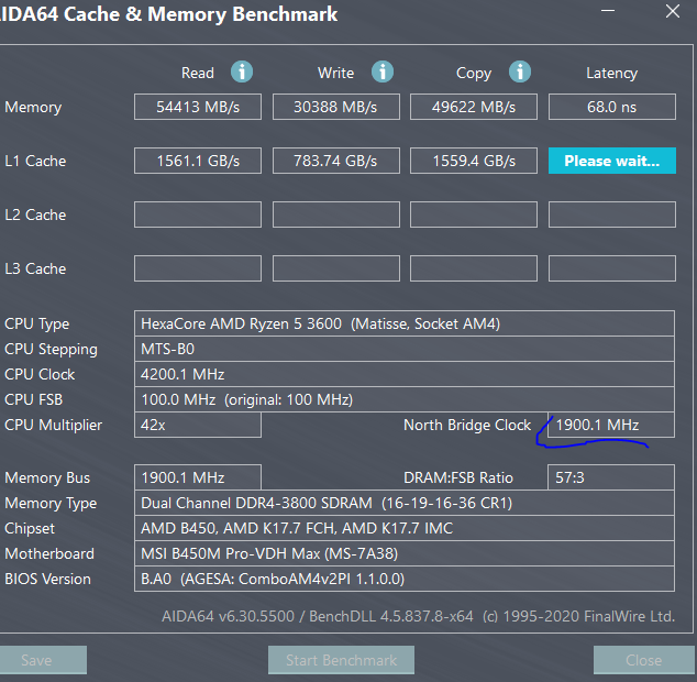

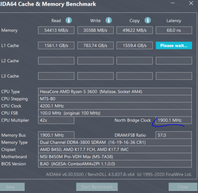

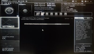

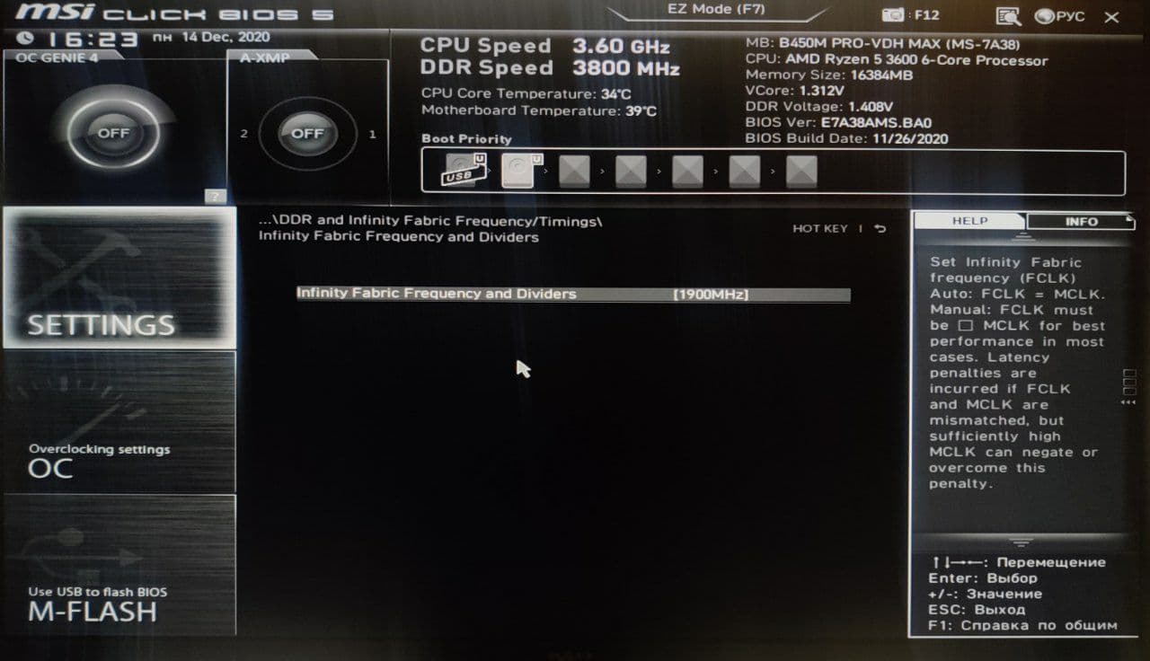

Я еще в одном месте (amd overclocking) fclk тоже на 1900мгц поставил, вот это уже помогло вернуть и контроллер памяти на 1900мгц.

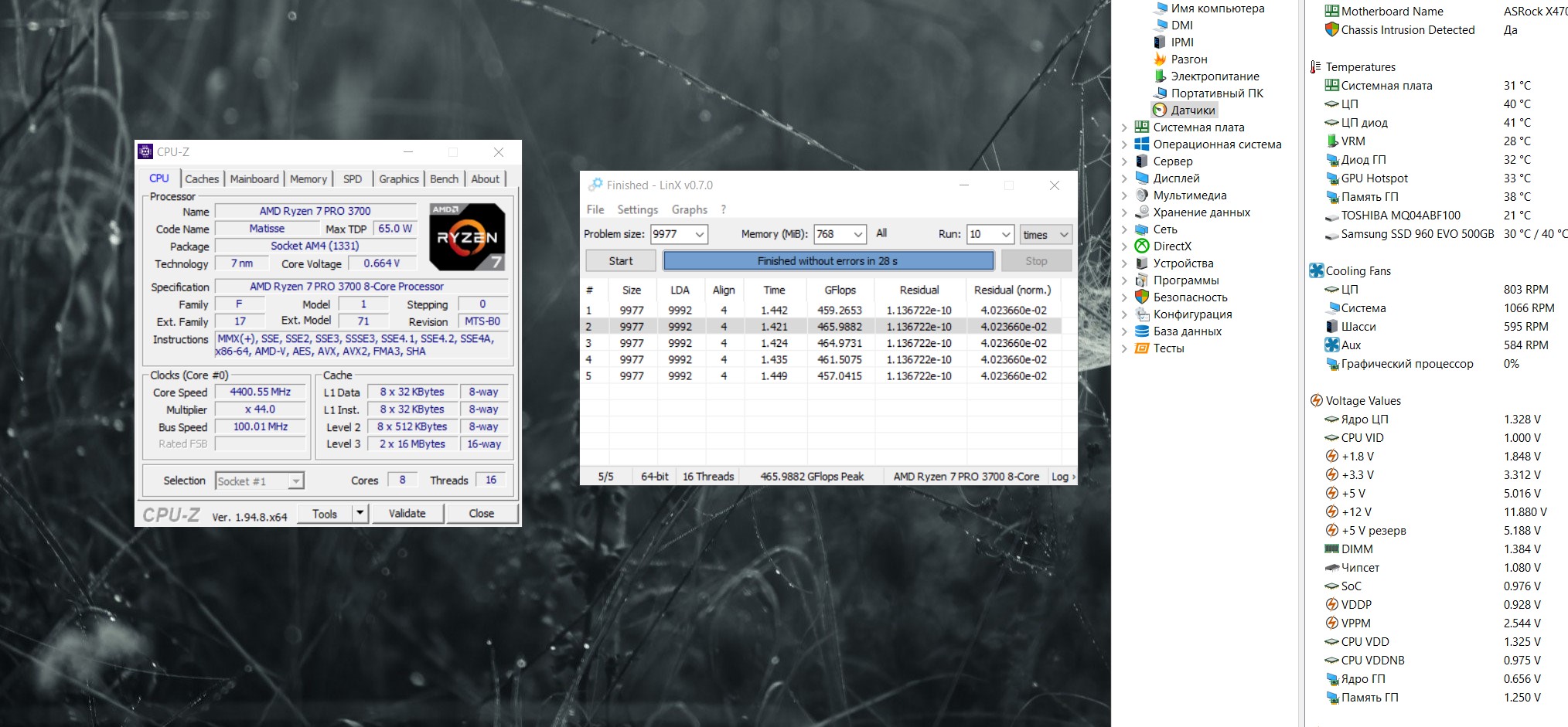

4.4Ghz linx проходит на 1.328v, в целом новые ревизии Ryzen Pro 7 3700 "BF2хххх" годные.
Игры и остальные тесты Cinebench R20/23, MrH OPENCL Benchmark - проходит на 1.26v.
Screenshot_4.jpg [ 362.02 КБ | Просмотров: 1355 ]
