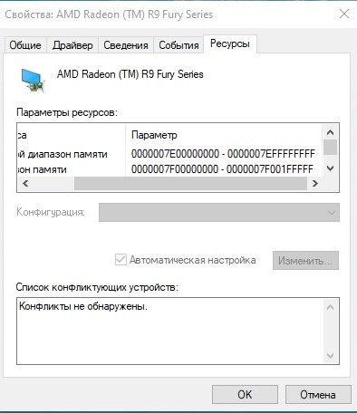

Sulphide писал(а):
Это у тебя Above 4G decoding работает, а не Resize-Bar, либо полностью адреса засвети, диапазон. А то так ничего не видно.
В новостях именно такие скрины были) искал мож какую команду можно ввести для проверки объёма, но находил только на линукс.
adress.jpg [ 36.79 КБ | Просмотров: 582 ]

Регистрация: 06.11.2007
Фото: 9
Ну да 4Gb окно получается в большом диапазоне.

Sulphide писал(а):
Ну да 4Gb окно получается.
И где это посмотреть?
Фото: 9
Так написано же:
7E00000000 - стартовый адрес области окна
7EFFFFFFFF - конечный адрес области окна
Разница в FFFFFFFF в шестнадцатеричной системе = 4 294 967 295 байт = 4Гб (Вообще конечно размер 4 294 967 296 байт, т.к. включается нулевой байт тоже, это ровно 4Гб)
Ну то есть переключение окна как минимум происходит в 16 раз реже, что слегка и дает выигрыш по скорости, когда проц отправляет данные в GPU, ну или читает.
Я просто думал может там вообще вся память GPU маппируется, но видимо нет, если только у тебя не 4Gb видюха.

Sulphide а если на карте всего 4Гб (как у меня), это получается что вся память доступна? Есть же карты и на 3Гб у nVidia...интересно как там будет.
