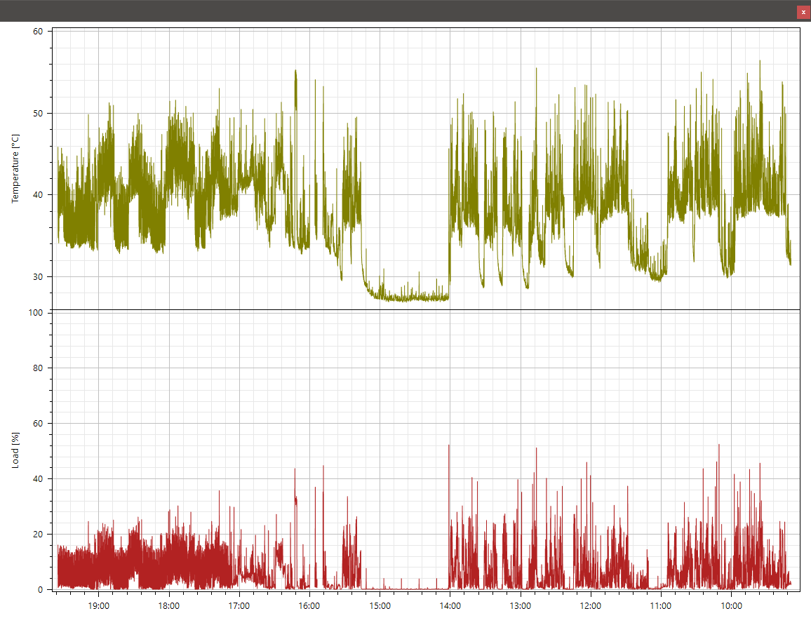

75+ где? Если в стресс-тестах то у меня там и 90 есть...а если брать 4,3ГГц, то я и 100 видел.
При этом в обычной работе едва добирается до 60.
Прикрепил мониторинг температуры и нагрузки в течении десяти часов, на частоте 4,2ГГц и напряжении 1,24v.

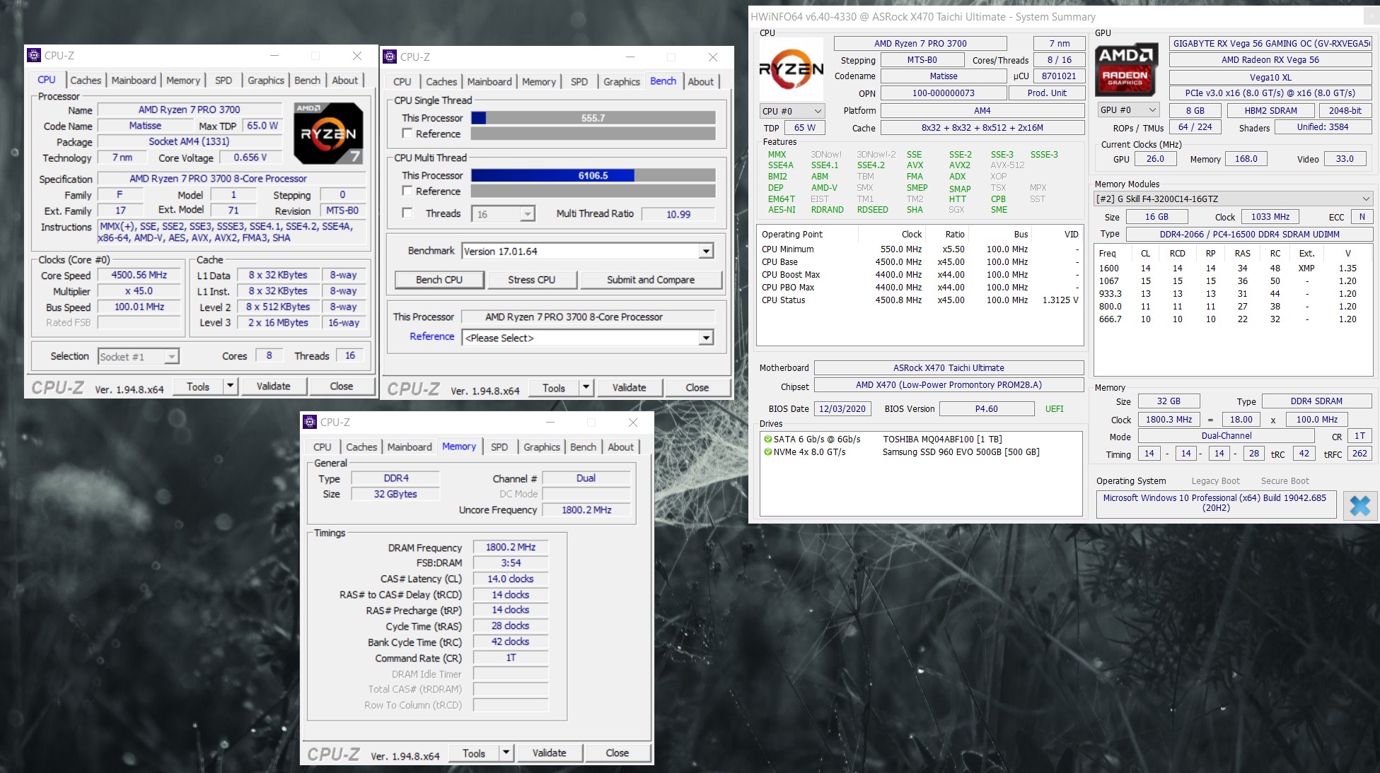

"Ryzen 7 PRO 3700@4.4Ghz-1.28v" Prime95 SmallFFT проходит? У меня при недостаче напряжения последний поток выдает ошибку.
Праймом не тестировал, 4.4ghz на 1.28v (при if 1800 и памяти 3600) проходит CB R20/23, AIDA64, игры, программы всё ок, поэтому и сижу на 1.28v, LinX же требует уже - 1.32v.
Я как-то всё время так и сидел ещё на 1700х/2700x, те сайнбенчем несколько прогонов делаю и аиду и ок, а жаркой не занимался никогда в праймах и linx.
ps: заводится даже на 4.5)

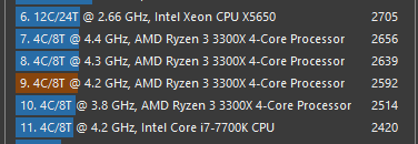

Prime95 это не жарка, а проверка на прочность/стабильность. Я лучше буду использовать частоту пониже, но чтобы все тесты проходило и буду уверен что в любой прогремме, под любой нагрузкой все будет ОК.
У меня тоже на 4500 заводится и даже бустит в автомате до такой частоты, если выбрать не дефолтный профиль РВО. Ну и набирает с CPU-Z в однопотоке 550. Но при этом другие тесты не проходит, так что это фикция.
CB20 у меня проходит на 4.4...но ни LinX, ни Prime95 при этом не проходит.
