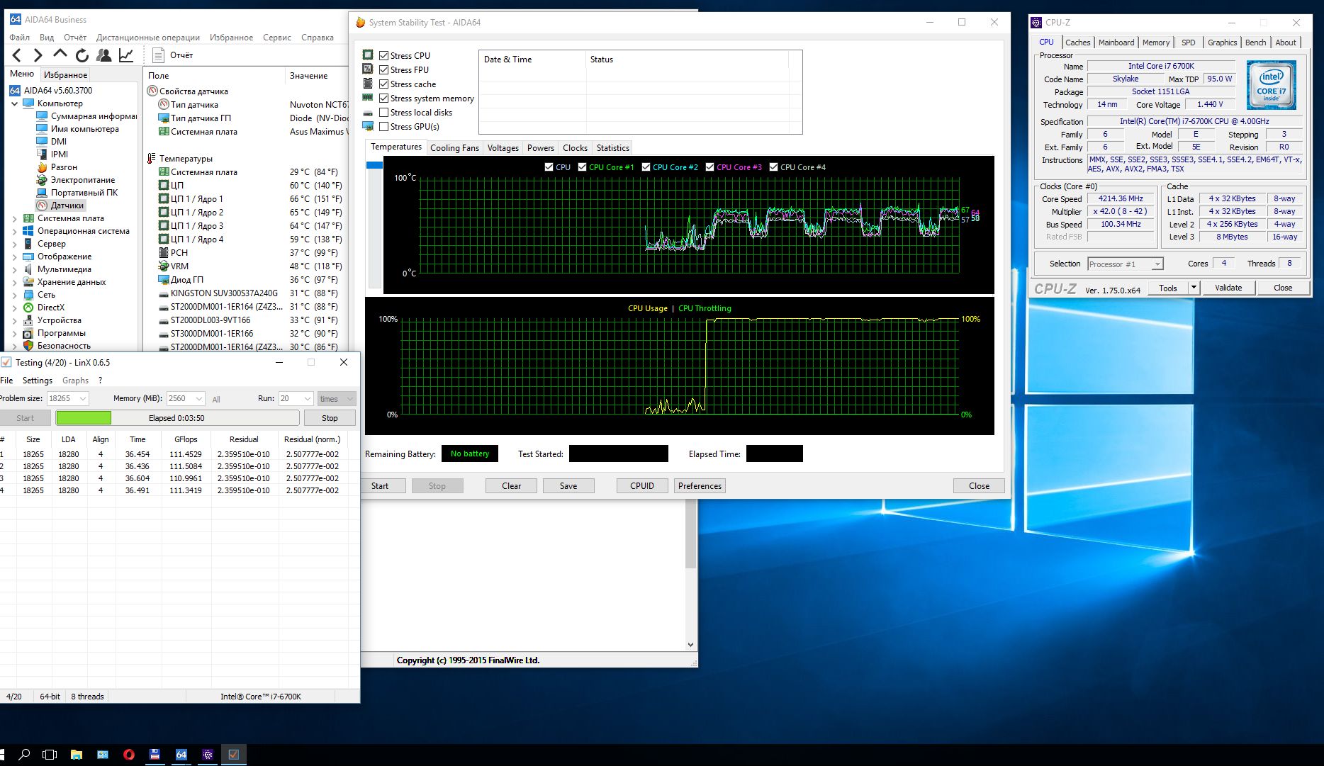

мои 5 копеек
напруга 1.38
Молчите, принцесса. Вы так невинны, что можете сказать страшные вещи

Регистрация: 15.10.2004
help Поздравляю, неплохой результат. Батч (batch code) можно было бы еще указать. Но я так чувствую что вы его не записали : ) (если проц боксовый, то батч так же указан на упаковке). А можно, раз уж у вас Asus Z170P-D3, еще скрин HWInfo добавить (строчки Core VID интересуют). Или то же самое в аида64 раздел Разгон, строка VID.
Регистрация: 11.02.2003
Фото: 12
оем... и добавил из аиды инфу... и мать поправил что не d3 а просто z170p :-) - после часа игры в бф4 - завис -добавил до 1.39v )
help VID во время снятия скрина не менялся? Постоянно отображалось 1.08?
Тут полезно поэкспериментировать с уровнем LLC и понаблюдать за показаниями vcore в hwInfo. В графе avg если запустить прогу в момент начала стресстеста отлично видно на какой напруге большую часть времени работает проц. Это тем хорошо что вообще говоря напруга колеблется в простое и нагрузке на определенную величину, и при разном уровне LLC она как бы больше смещается к верхнему или нижнему пределу.
Например, я ставлю 1.385v в биос LLC уровень 4. Напруга в простое 1.376, в нагрузке максимальное значение 1.392, среднее - 1.385.... Теперь ничего не меняя увеличиваю LLC до уровня 5. Напруга в простое (мин значение) 1.376, в нагрузке максимальное - 1.392, казалось бы - одно и тоже...но среднее - 1.392!!! Т.е. в нагрузке напряжение четко держится на максимальном уровне. В то время как до того половину всего времени прохождения стресстеста напряжение было на уровне 1.376. И уже только это может обеспечить стабильность если в первом случае в стресстестах комп падал в бсод.
