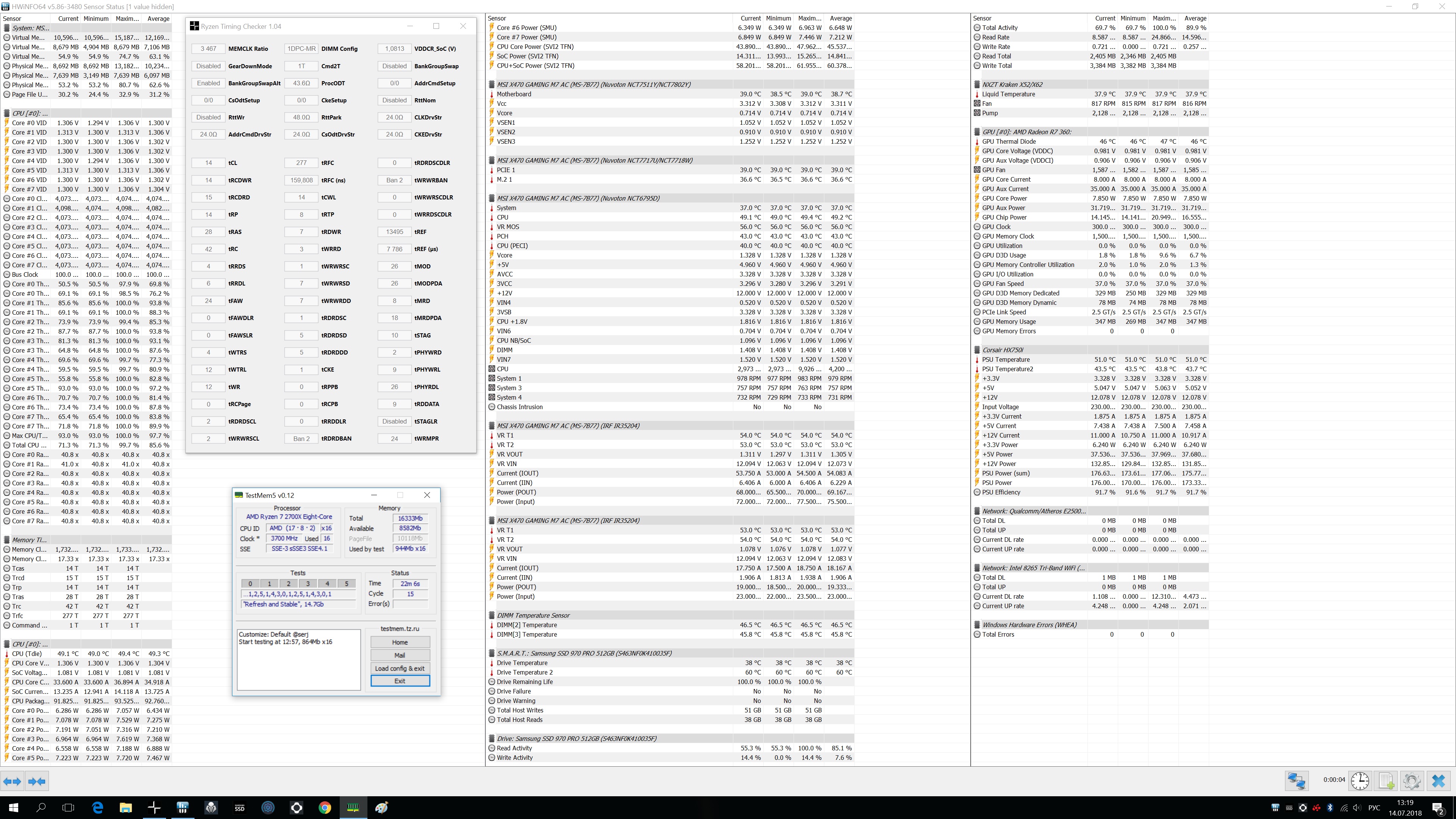

Откуда: Persey omicron
Sky87
XMP я не трогал, сделал обычный фаст, 1,41 для 3466 достаточно
тык
3466.jpg [ 2.01 МБ | Просмотров: 1015 ]
tsaMolotoff
не, это обычные C-состояния дают такой результат, если будет сбрасывать то 12-15вт будет
через офсет + задан вольтаж? core boost выключен?
Twitter -> @1usmus
