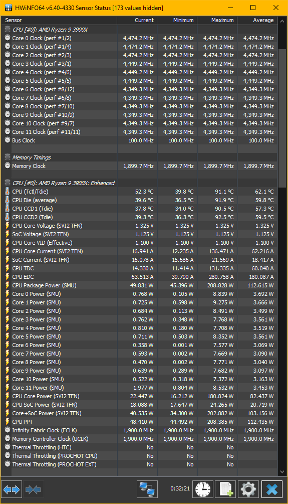

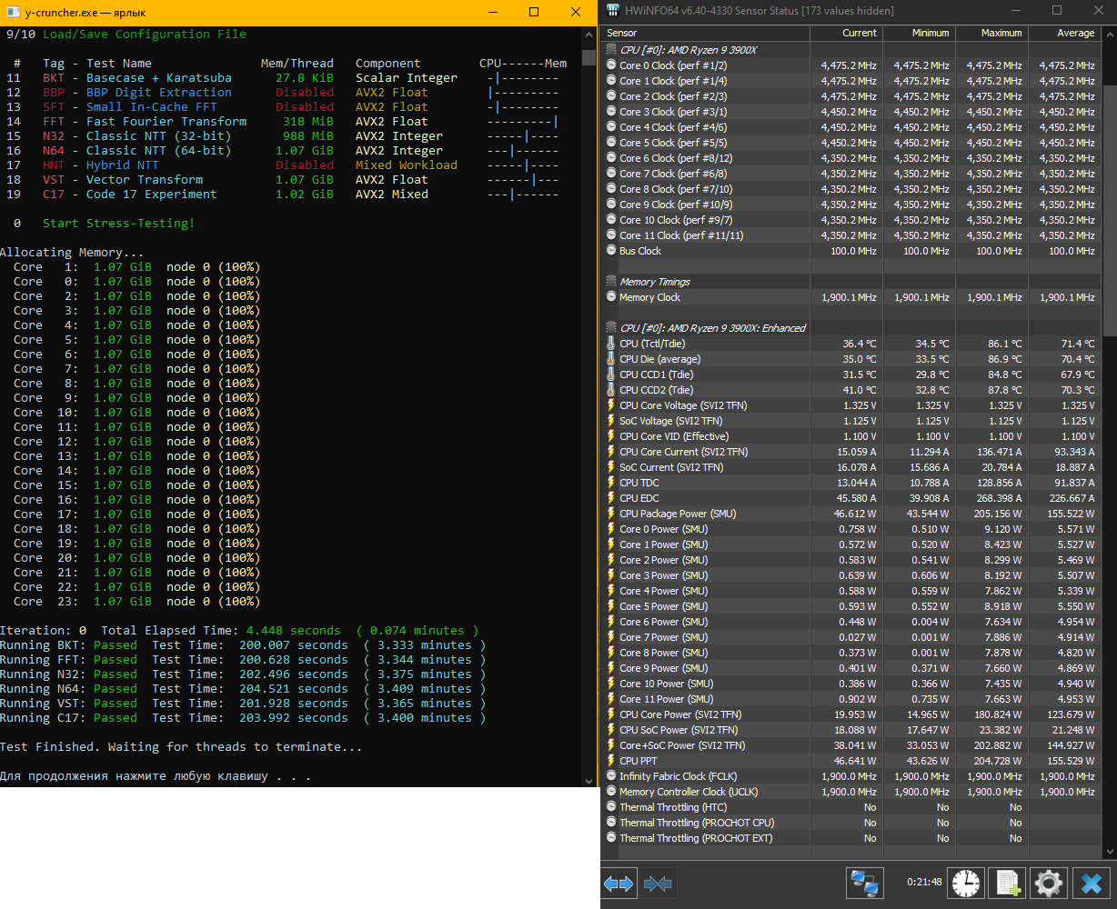

Регистрация: 29.04.2005
Откуда: Алания
Remarc писал(а):
скинь график минуты на 3 продолжительности теста
#77 #77
С начало запустил просто Stress CPU, потом Stress CPU+FPU, 3 Stress CPU+cache, 4 Stress CPU+FPU+cache, дальше я запускал Р95 потом Linx
Тепловые трубки на Scythe почти не нагреваются.
Gigabyte B550 Aorus Elite/R5-3600X/Scythe SCZP-1000 Zipang/16Gb DDR4-3200 CRUCIAL Ballistix RGB

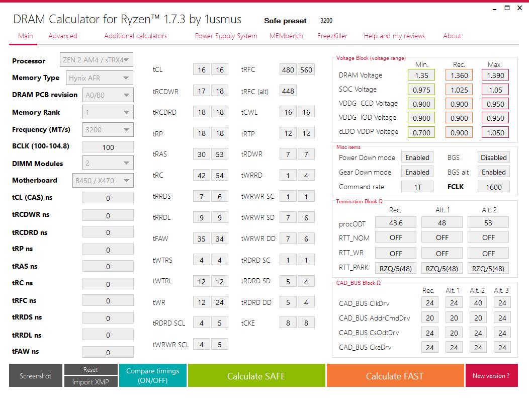

Регистрация: 08.01.2020
Народ, подскажите, я не разобрался во всем этом разгоне
У меня r5 3600, lucifer v2 на охлад ну и корпус довольно неплохой с вентиляторами. Во всех тестах больше 70 градусов не было, макс частота в стоке 4140 где-то. Имеет смысл разгонять? И если да - поставить пбо просто какой-нибудь или 3600 просто не трогать ему и так норм?
По поводу озу, я пытался настроить по кальулятору (последней версии), выставлял все по safe, не заводится вообще никак.
Есть советы какие-нибудь?

Регистрация: 30.04.2013
не в этой теме спрашиваешь смотри шапку темы,а так память фиговая
вообще не удивительно учитывая что он выдал,tras trp неверные
трубки особо греться не должны,судя по 2му скрину вентиляторы застряли на низких оборотах
