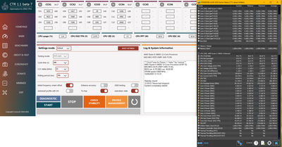

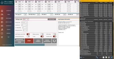

Anem
Я на вольтаже как у вас смог покорить 4550-4525-4425-4400 сейчас, кстати. На Golden Sample тянет?)
Во время теста
temps_test.png [ 246.03 КБ | Просмотров: 1047 ]
После теста
after_test.png [ 243.32 КБ | Просмотров: 1047 ]
5800X3D @4650 @1.237 В
6900 XT Nitro+ SE @2800\2136 @1.3 В
Micron E-Die 32 Гб @3762 CL14 @1.55 В
Весь комп - https://sysprofile.ru/p/1/nuBHou_necuK

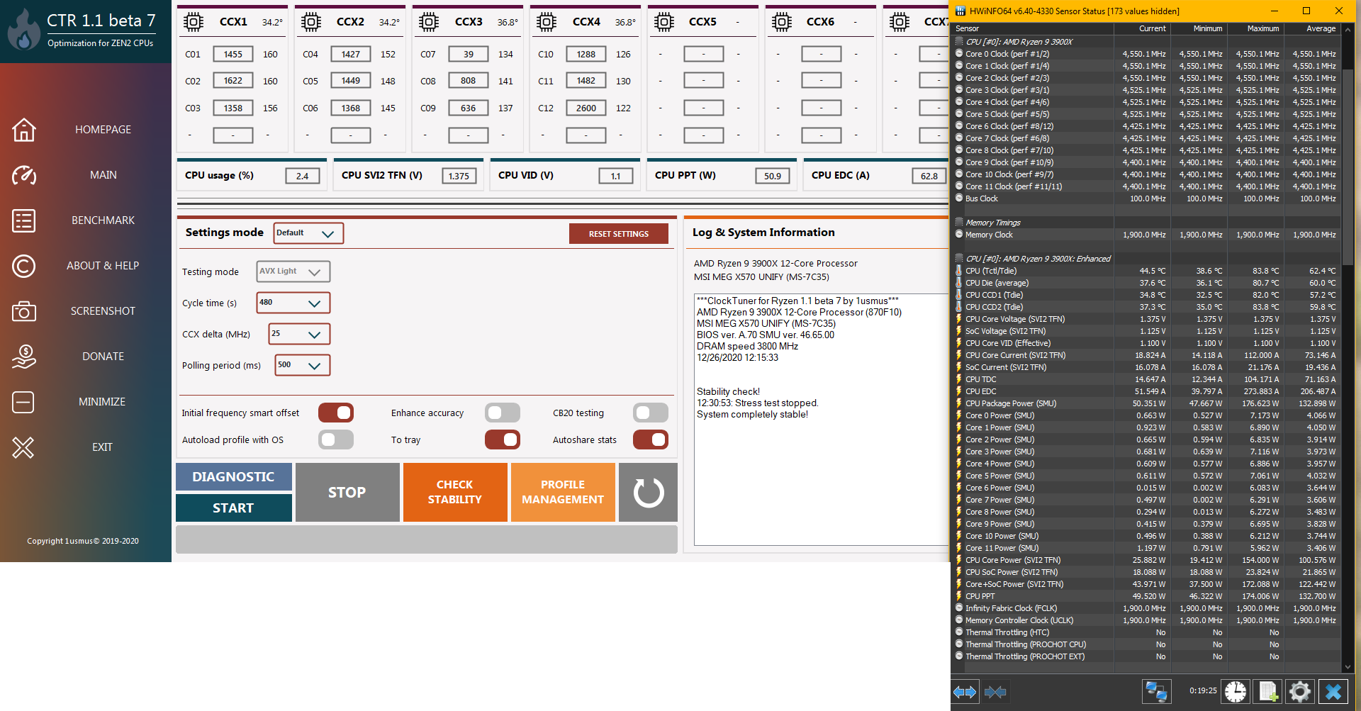

У меня сейчас другие настройки. 1.35 В 4475 4475 4350 4300 по CTR (если совсем стабильно то будет порядка 4450 4450 4325 4300) с просадкой до 1.3 В в нагрузке, то что указано в подписи это для AVX нагрузки в linx. Учтите то, что с просадкой у меня 1.288-1.294 В в linx, т.е. падение напряжения с 1.375 В до 1.288 В на максимальном LLC. Если смотреть стабильность по CTR, то будет порядка 1.344 В. У вас же просадка отсутствует совсем. Если вам не важен ресурс процессора, то можно оставить и в таком режиме, а так я повторюсь я бы уровень LLC уменьшил на 1 или 2 шага. Это не нормально, когда напряжение на процессор стоит колом. Как мне ответил один блогер, я эксплуатирую процессор на износ, когда подойдет время я просто заменю платформу.

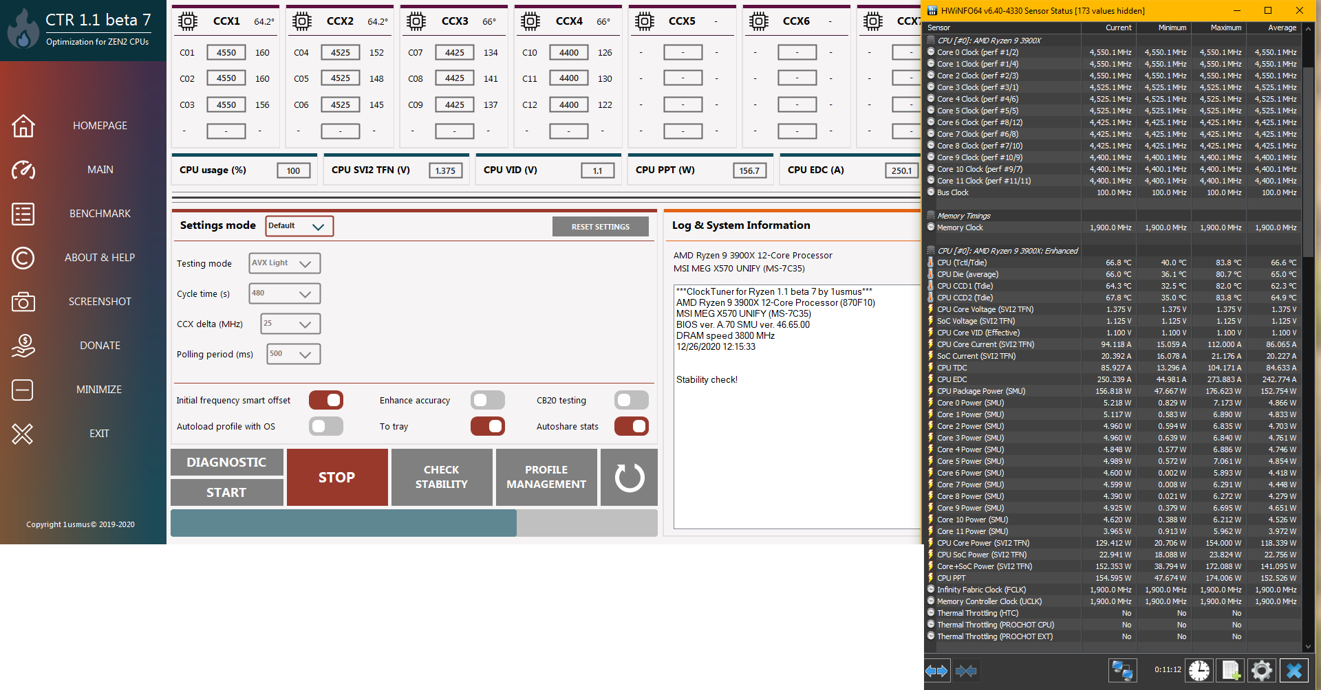

michernov писал(а):
примерно так: https://ibb.co/G7g7W40
Мой проц не очень удачный или материнка слабая для него .4400 Мгц берет только на 1,38 в,да и то linx не проходит на ней.Остановился на 4300Мгц на 1,3в.
Прогнал тесты на 4300. Многопоток вроде неплохо ,а вот однопоточность мне не нравится .Маловато.Мой 3600х на тех же частотах давал немного больше.
Вот результаты в CR20 и CR23. Что скажите?
Но вообще я доволен.В моих прикладных программах я получил порядка 20-25% прибавки к скорости обработки.За доплату 5500р за 3700 про,я думаю это нормально.

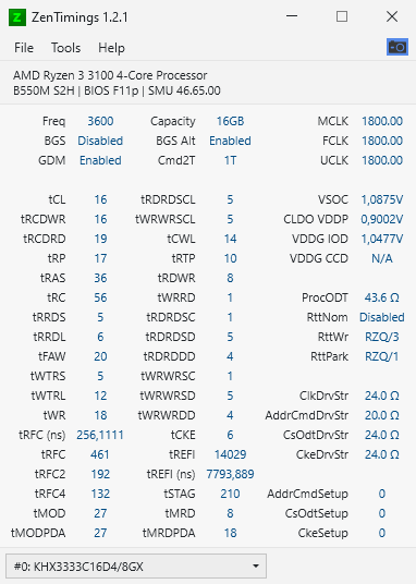

Мурмур, я не являюсь гуру, но вполне понимаю о чем ты. Я не стану посылать к умным статьям на далеком острове.
У меня память Самсунг В-Die, одноранг.
Но типовые схемы калькуляторов мне помогли мало. Пришлось подбирать все в ручную.
Порядок действий был простой:
1) выставь сразу напряжение памяти 1,4В
2) задирай по-шагу частоту памяти до желаемой.
3) затем прогой Zentimings и Ryzen DRAM Calculator увидь свои реальные тайминги памяти.
4) начинай последовательно, по списку, поштучно ужимать основные тайминги от увиденных по порядку на 1 единичку каждый. И испытывай каждую новую конфигурацию ТМ5 . Обязательно вноси в табличку неприемлемые значения - это красные флажки. И тут полезно конечно взять чью то схему за модель, но можно и без нее.
Затем начни ужимать дополнительные 2 уровня, а потом 3 уровня.
5) когда подобрал - теперь начни снижать напряжение памяти на полученном итоговом профиле по 0,1 В, также испытывая каждую ступень ТМ5, пока не начнутся ошибки.
Все.
Не ленись лазать под стол с отверткой сбрасывать CMOS. Лучше поставь комп повыше - так будет удобнее.
А можно просто в auto оставить. Если нет отвертки ... или упорства.
Вот мои тайминги, в течение 3-дней "подобранные под столом". Может чем поможет
01 ZenTimings_Screenshot.png [ 29.54 КБ | Просмотров: 976 ]
R3 3100@3850МГц (1.226v)
/Kingston HyperX KHX3333C16D4/8GX (2x8GB)@3600МГц
(1.37v) 16-19-17-36-56
/ Gigabyte B550 2hs
