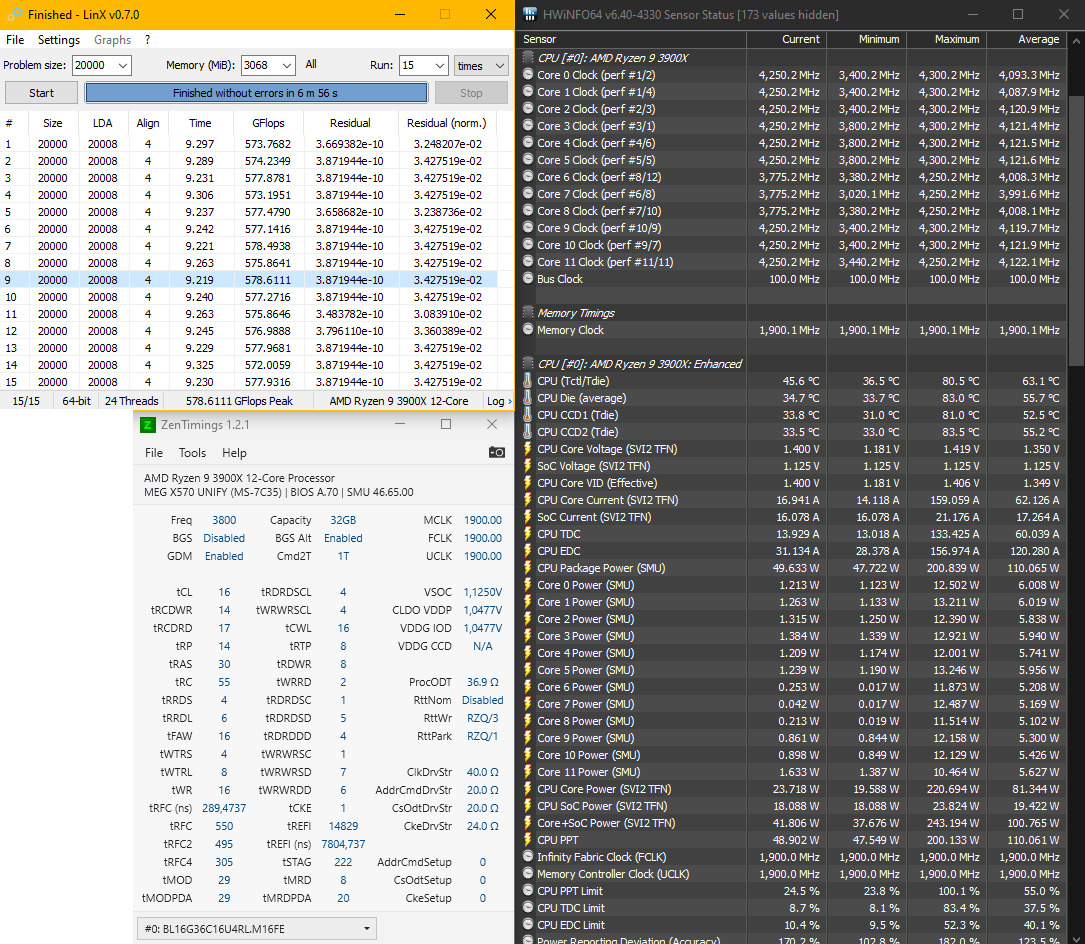

UberDodge писал(а):

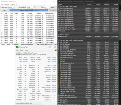

Честно - никогда не понимал любителей гонять LinX.
Если хочется стабильности - нужен тест с максимальной нагрузкой, а это как раз LinX...у меня он из 4 ядер выжимает 95 Вт (4300MHz) и 86С при 70% оборотов, выше уже начинает шуметь.
ID224_4300_LinX.png [ 349.34 КБ | Просмотров: 1324 ]

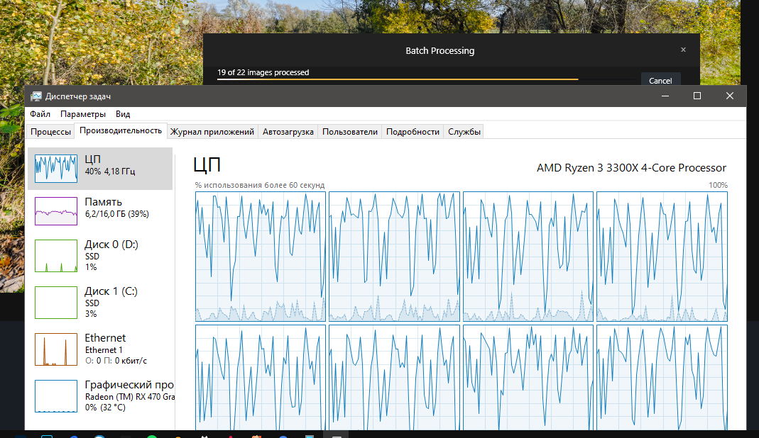

UberDodge писал(а):
я не занимаюсь редактированием и сведением видео, компиляцией кода, рендерингом и прочими тяжёлыми вещами
Я работаю c фото и часто нужно делать пакетную обработку, тогда процессор загружен довольно сильно.
Это правда всего несколько минут, но как то не охота что система в перезагрузку уходила при такой задаче...
изображение_2020-12-28_201049.png [ 360.68 КБ | Просмотров: 1308 ]

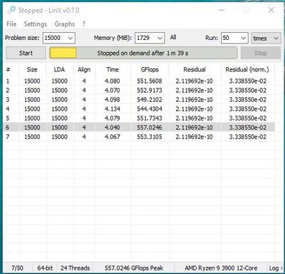

Регистрация: 02.09.2020

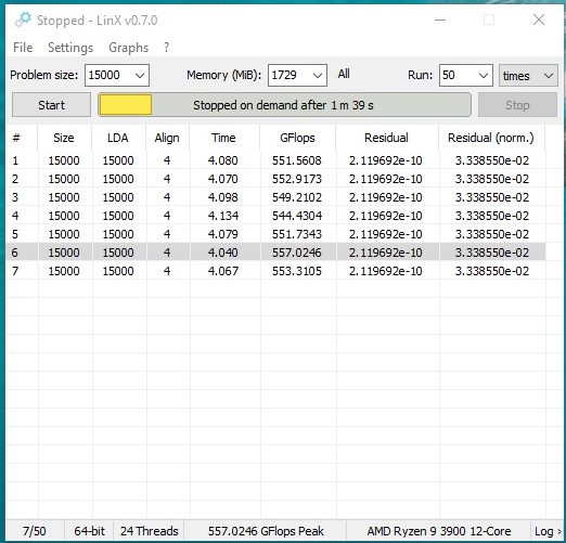

UberDodge сбои скорее из за фабрики или мож памяти. такие разбросы у меня были когда что-то с памятью наковырял особенно в proc odt. Но мне интересно как с 3800 по памяти и такой частотой флопсов меньше чем у меня с меньшими частотами 4425 и 4275 (1,280в) на 3600 ? просто может тогда не в вольтаже по процессору дело.
linx.jpg [ 70.65 КБ | Просмотров: 1251 ]

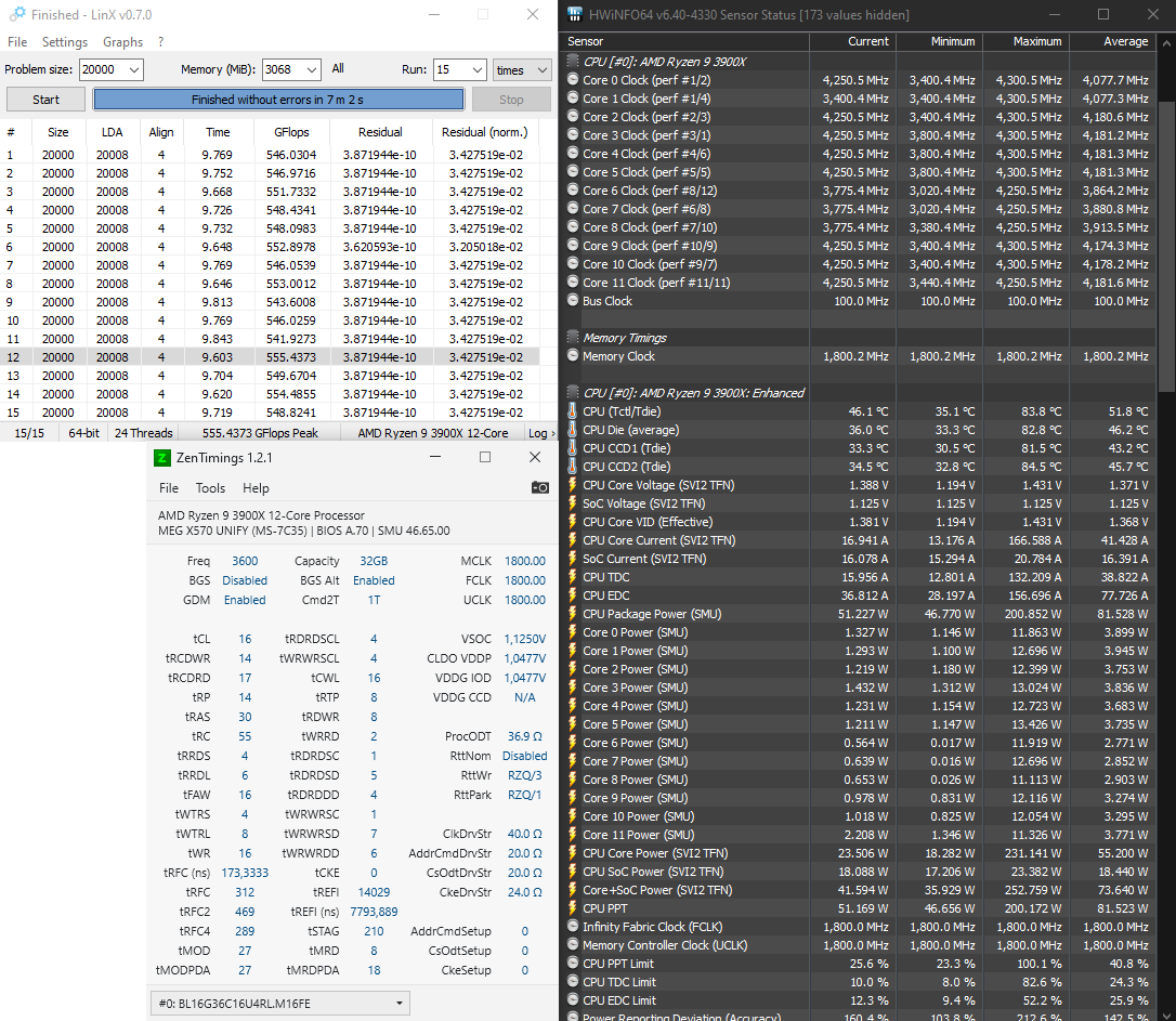

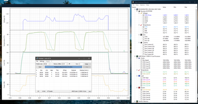

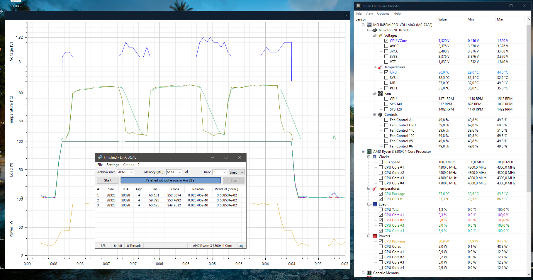

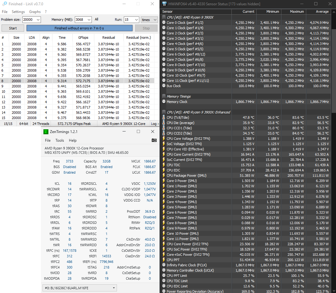

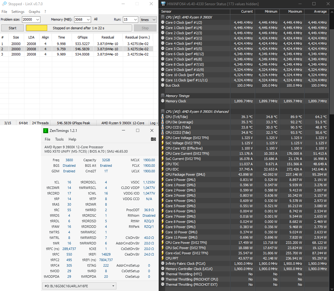

Ну вот, я погонял LinX в разных режимах и пришёл к тому, что разгон ядер не очень стабилен (что и так было ясно до этого). Но, как я уже ранее говорил - мне абсолютная стабильность даже для самых жёстких нагрузок не нужна: компьютер используется для игр, браузинга Инета да просмотра фильмов с сериалами. Поэтому убивать процессор Линксами ради ненужной фигни я не собираюсь.
Проц в стоке (с расширенными лимитами), память 3800, IF 1900
linx_stock_3800.png [ 184.06 КБ | Просмотров: 1086 ]
То же самое, память 3733, IF 1866
linx_stock_3733.png [ 213.34 КБ | Просмотров: 1086 ]
То же, память 3600, IF 1800
linx_stock_3600.png [ 150.59 КБ | Просмотров: 1086 ]
Разгон CCX (чуть сниженный), память 3800, IF 1900 - прервал из-за температур и потребления
linx_OC_3800.png [ 132.93 КБ | Просмотров: 1086 ]
И да, несмотря на сниженные флопсы при разгоне CCX'ов - в играх такая конфигурация быстрее стока, проверено.
