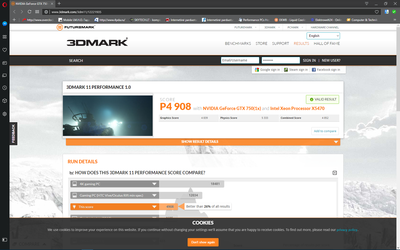

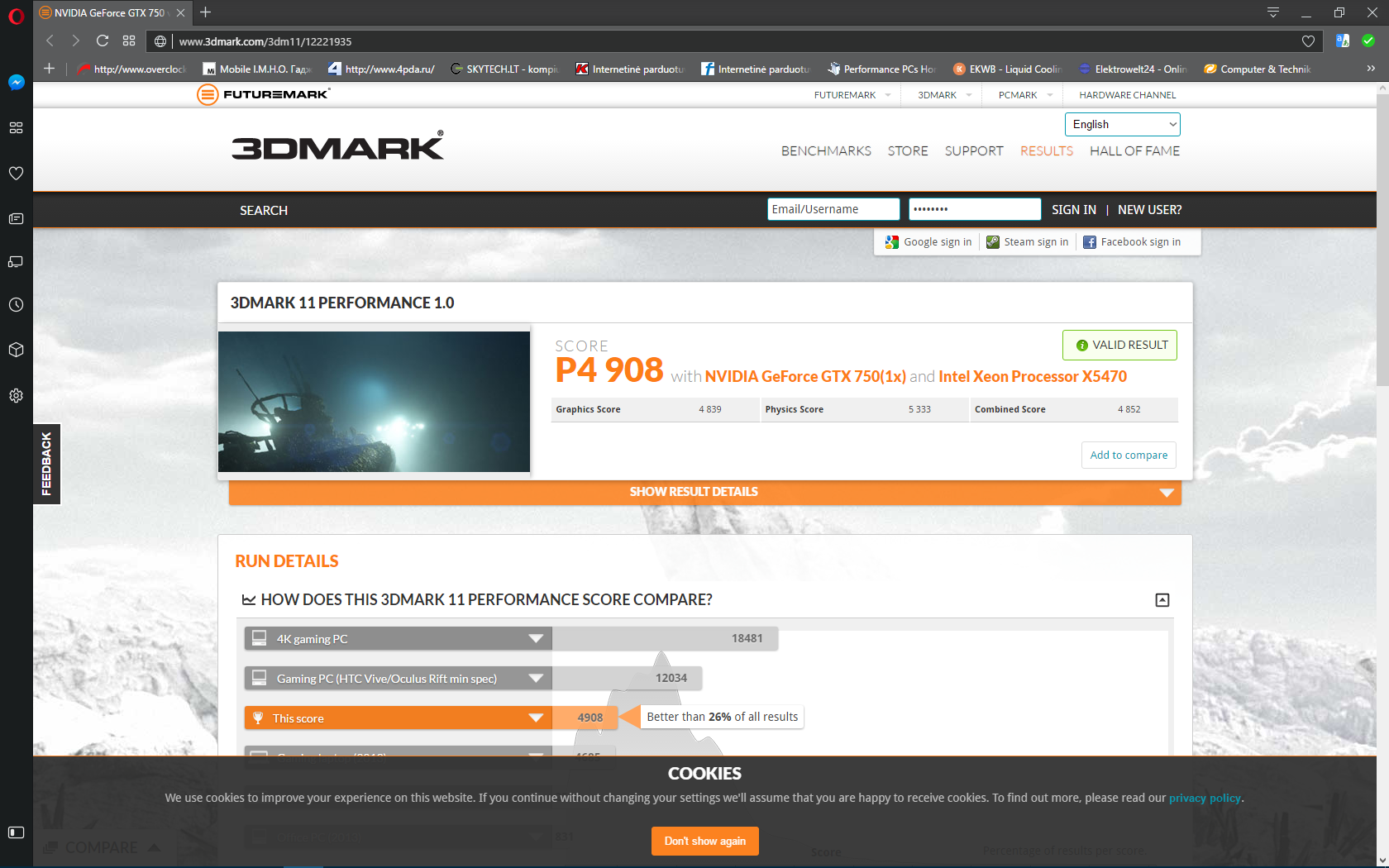

есть тут ещё кто может физику в 3д 11 прогнать ?
Вот моё. Пока остановился на 444/1057/PL8
11.png [ 591.81 КБ | Просмотров: 1225 ]

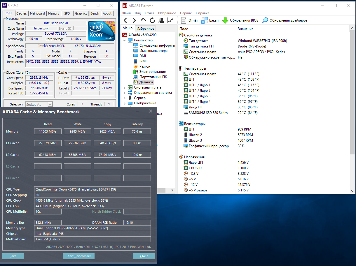

[ AtoM ] вот этот резалт у мну (кого мну? :shock: ) с 4 плашками оперы. а после колхоза обдува плашек жта5 часами не вылетала.
Мод XEON LGA771 (Server) => LGA775 (Desktop) #14817730
Добавлено спустя 19 минут 10 секунд:
[ AtoM ] еще вариант довсирачки гнать шину на 8 множителе в синхроне :-) чтоб получить что то типа этого
[img]https://forums.overclockers.ru/download/file.php?id=46672&mode=view

физика то сколько? отдельно тест можно прогнать, без графики!
да как так то? космос просто! 485 макс на грани стабильности. ну 495 уже с бсодом через минуту... а тут фсб 530 :?:

[ AtoM ] писал(а):
физика то сколько?
там же есть физика 5333
