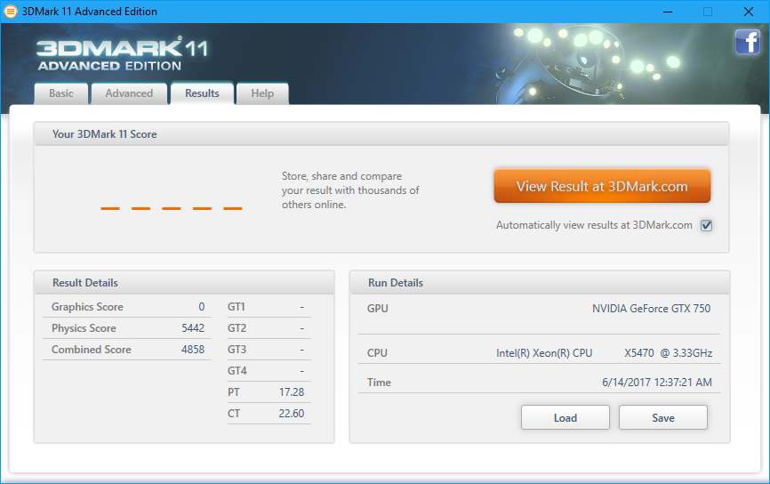

Выставил 333 в графе FSB strap to north bridge затем в DRAM среднее число. Не запустились оба процессора, сбивал настройки перемычкой..
Регистрация: 02.01.2006
Откуда: Клайпеда, Литва
Фото: 5
UberDodge писал(а):
На 478 шине даже если максимальные напряжения по северу и FSB ставить (1.55 и 1.51 вроде)
У меня при 444 хочет все 1,5 чтоб стабильно. Для 478 мало будет.
12.png [ 176.82 КБ | Просмотров: 1072 ]
13.png [ 115.95 КБ | Просмотров: 1072 ]
