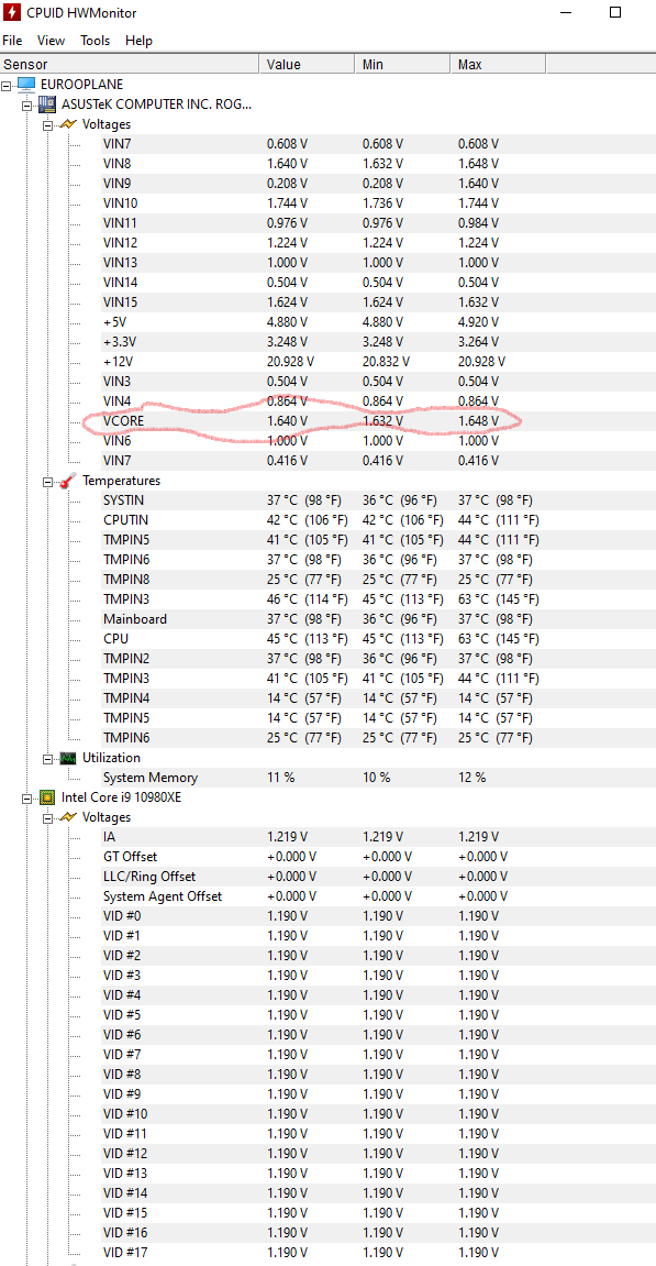

Подскажите, не могу понять, как работает LLC на Rampage VI Extreme Encore. Независимо от уровня VCORE одинаковый что в нагрузке, что нет. На Omega это давала подогнать значения VCORE к выставленному значению VID в нагрузке, а тут не могу понять, как это работает
Безымянный.png [ 50.73 КБ | Просмотров: 783 ]

Jack78 Intel Cascade Lake-X / Skylake-X / Kaby Lake-x LGA 2066 #16883776 почитайте.
