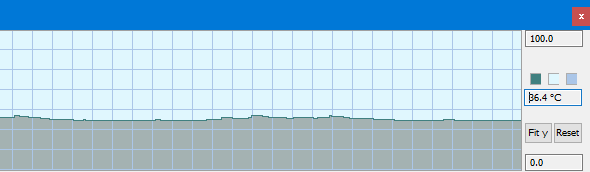

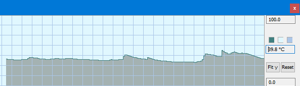

У меня после очередного обновления биоса, да я обновляю биосы, хотя по сути дела для зен 2 ничего уже не делается, но я получил интересную картину по датчику температуры. Раньше у меня была постоянная температурная пила, теперь всё стало по другому. Планы питания не менялись, всё также.
Вот так выглядит график, когда в фоне есть какие-либо программы, при этом если вы перемещаетесь между ними, то температура поднимается совсем незначительно.
Практически в простое
image_2021-01-02_13-54-10.png [ 3.58 КБ | Просмотров: 1244 ]
Так же стал выглядеть график, когда происходит запуск новой программы.
Запуск приложений
image_2021-01-02_13-51-01.png [ 3.96 КБ | Просмотров: 1244 ]
Режим работы - процессор в фиксе. Да это именно тот злополучный датчик CPU (Tctl/Tdie). И да он не приравнен к CPU CCD1 (Tdie), показывает другую температуру, зачастую немного большую. При этом CPU CCD1 (Tdie) может временно скакнуть по температуре, а CPU (Tctl/Tdie) стоит на прежнем уровне.

Регистрация: 29.03.2017
Добавили сглаживание чтобы пользователей не пугать. :D
Регистрация: 03.09.2019
Фото: 17
Нет ну в таком режиме он больше похож на датчик температуры, чем на что-то сферическое в вакууме.
