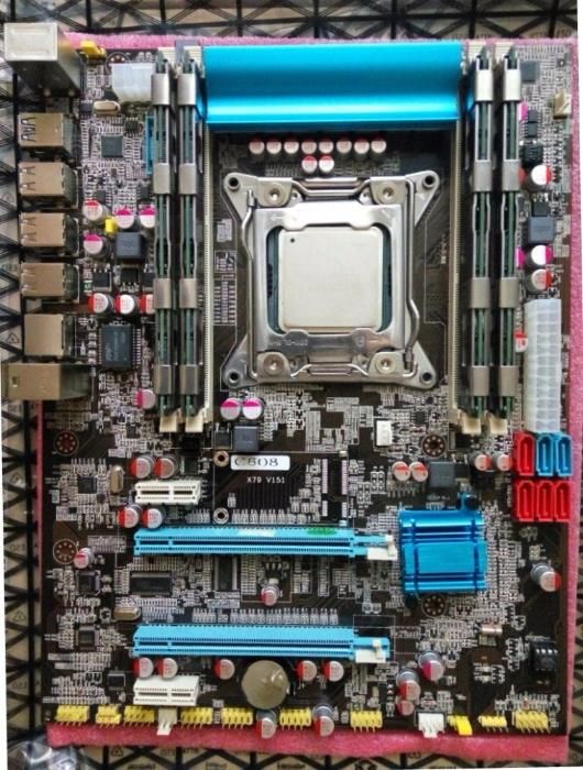

Просто ребята попробовали на свой хуанан 2.47 прошить прошивку от совсем другой платы и у них все получилось.
1.51 вообще другой продукт.
Вот как он выглядит:
