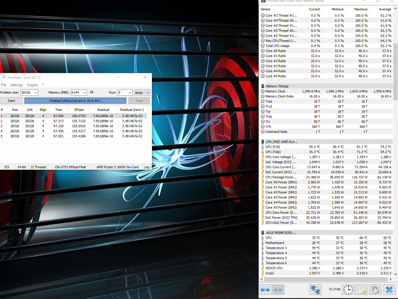

ZzzvRn писал(а):
1600x 4Ггц при 1.4V на постоянку
Как по мне многовато.Если получится можно попробовать
Так
2018-05-28 (1).png [ 1008.51 КБ | Просмотров: 1410 ]
Процессор изготовлен в апреле 2017 года.

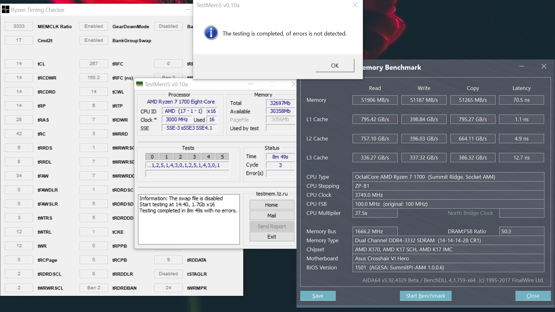

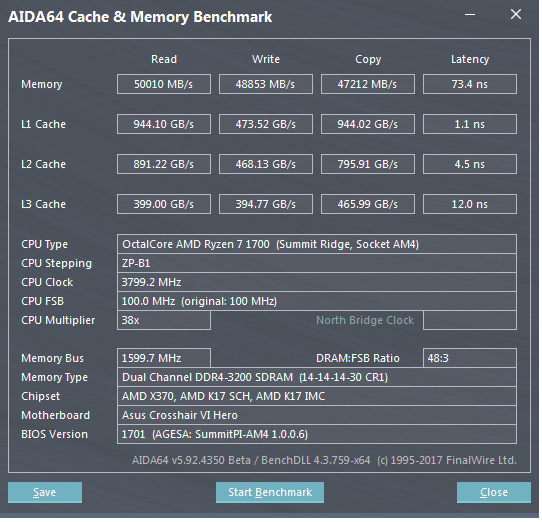

Двухранговую память в 4-х канальном режиме удалось разогнать до 3200 МГц при таймингах 14-13-13-28-42 1Т и напряжении 1.368v, но только с включенными параметрами GearDownMode и BankGroupSwap. Сильно ли они бьют по производительности? Просто без них напрочь теряется вся стабильность (загрузка компа не с первой попытки + периодически синие экраны).
Разгон памяти
