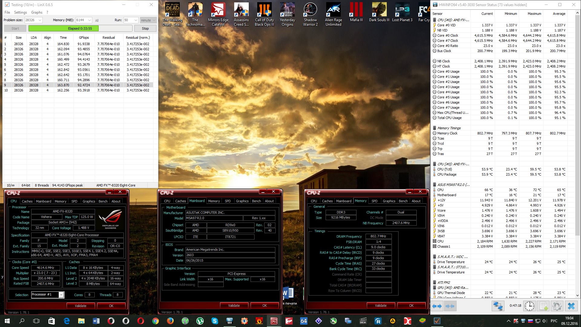

А тем временем я на своей развалине материнке прошел рубеж в 4600, правда с открытым окном :D , без него у меня было бы градусов на 10 больше, 4700 охота попробовать, но очкую - в простое и так уже 1,6в, хотя под нагрузкой 1,476в. А руки чешутся, а материнку жалко :D :
4600@2400@ручная напруга.jpg [ 725.89 КБ | Просмотров: 743 ]
ASRock B650M-H/M.2+(BIOS B650M-HDV/M.2)//Ryzen 5 7500F(PBO +50Mhz, CO -22)//DDR5 2x16Gb 6000Mhz(36-44-36-56)//XFX RX 6700 XT Speedster QICK 319 BLACK 2800Mhz@2112Mhz
Регистрация: 06.04.2010
Откуда: ....— не Бейрут
Фото: 45
из того что видно в мониторинге, как раз ровно наоборот (убедись сам: температура в простое не может быть выше, чем под нагрузкой). на 4700 надо на мачо второй кулер ставить. а вот напруга на ядра уже выбрана (если мониторинг не врёт)
https://ibb.co/Sf1jB85
Регистрация: 19.02.2013
Фото: 24
Какая температура? :D У меня напруга без включенного LLC в простое выше подается, чем при нагрузке (можно сказать особенность материнки, хотя думаю если и на других поставить LLC Off - тоже так будет)
Это не спасает, давно когда то ставил, толку не было, ну и из-за того что на врм стоит кулер дополнительный, то второй вентиль уже не поставишь. Вообще в Мачо разочаровался - и основание шлифованное и все равно толку нет, по-моему когда я только купил проц и разгонял с Cooler Master Hyper TX3 (3 трубки) результаты чуть хуже были :D
