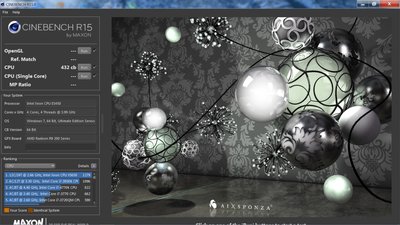

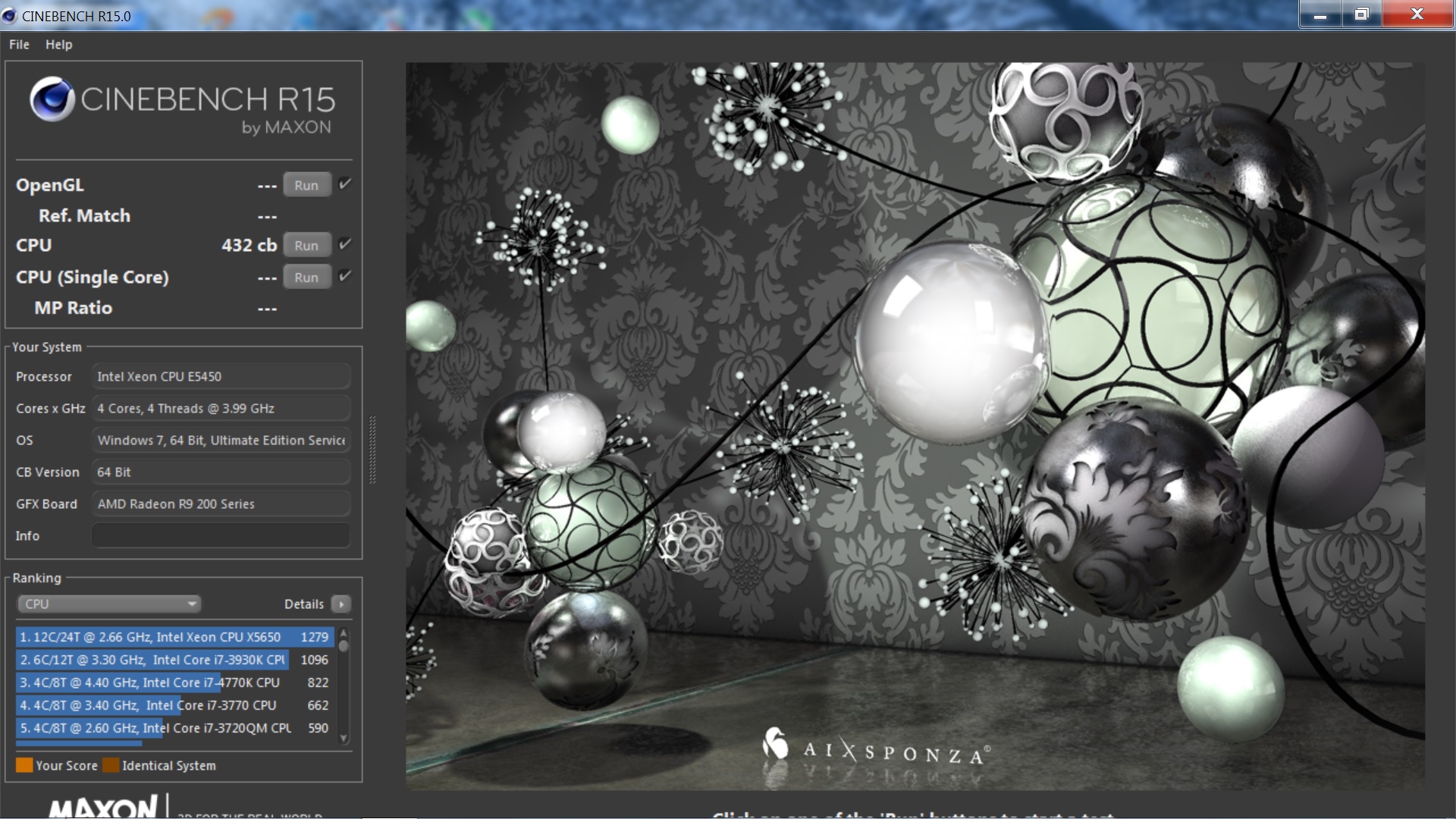

RiseOneу меня с такой мамкой проблем не было, 5450 работал на невероятной для этого чипса частоте почти 3900гц без синьки и прочего все стабильно в 3д было с 3мя планками ддр3 12гб разных мастей, винт работал хорошо без эксцесов блок питания был на 800вт
p43 4гц 2.jpg [ 482.79 КБ | Просмотров: 6242 ]
У меня прикол был в том, что если ставишь один винт - все работает успешно, ставишь 2+, начинается отвал, причем всегда отвал не системного HDD, когда в системе один диск - все хорошо.
Причем отвал жестких был тем чаще, чем разгон выше (но на стоковых 3 ГГц отвал тоже имел место быть), в итоге это привело к переходу на один жесткий диск 500гб, вместо старой схемы (SSD 120, HDD 250 и 500).
На БП не грешу, ибо не смотря на всю его убогость он тянул более прожорливую систему.
И да, с прежним E7500 бед никаких мамка не знала)
