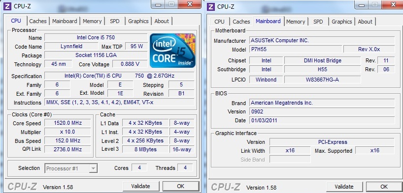

кто то может есть живой ) собственно случилась с профильной системой беда в виде удара грозы в трансформатор(который на улице) - (поумирало куча электроники в доме) ни ибп ничего не помогло , в итоге убило пару транзисторов в цепи питания цпу и на шине pci(те что рядом с дросселями у pci ex х16), доноры имеются - все заменил на аналоги(1 в 1 по характеристикам) , материнка ожила комп запустился в номинале проблем никаких нету , но появились траблы по разгону , я просто уже не помню как было настроено что при 3.2 (160bclk) и включеном турбобусте проц сохранял свои "энергосберегалки" В общем вопрос такой получается , если ставлю шину больше 153 то мать(в профиле) адски задирает вольтаж вплоть до 1.4 и это на 31**мгц и при этом вольтаж этот не роняет в то время когда в простое падает множитель, в то же время если офсет ручками покрутить и сделать например 1.2175в при 3600 даже... то система стабильна но перестает падать уже и множитель ну и вольтаж тоже не падает , пока остановился на bclk 152 и 1.16в(турбобуст вкл в нем 1.28) в простое и множитель падает(до9)(в напряге21 без турбо) и вольтаж падает до 0.87 как и было раньше до грозы только тогда bclk был 160 (да и на 180 такой же вольтаж был на офсете)
биос 0902 , да возможно напишете что радуйся что после такого хоть так работает ))но всежтаки хочется как раньше 3600 на 4е котла ну или хотяб 3200 и буст , память кстате хоть и 1333 низкопрофильная на чипах ельпида - работала 1600 9 9 9 22 без проблем , да и щас работает , ей вроде не прилетело )
Очень внимательно и вдумываясь прислушаюсь к любым мнениям\коментариям\учениям , так как замена по 1156 сокету(если все тьфу тьфу сломается) влетит в копеечку(

Сегиш Посмотрите внимательно какая версия биоса стоит у вас на мамке. 0902 нет такого для вашей матери, может 0802? Если так, то прошейте последний - 0901. И попробуйте поменять (хотя бы на время у друзей) более-менее приличный БП. Хотя бы чиф на 650-700 Вт. Мне думается, что и БП пострадал от замыкания, и кроме того он не очень мощный для такого железа, как у вас (имхо).
З.Ы. http://www.asus.com/ru/Motherboards/P7H ... _Download/
Да, а вы температуру мониторите при работе камня в разгоне? Мне кажется, что кулер слабоват, хотя для 3600 вполне должно хватить.

Регистрация: 11.07.2011
Откуда: Н-Тагил
скрин прилагаю , биос именно 0902 , уже не помню когда прошивал его , давненько.... с магазина вроде как раз 0802 стоял.

Ну а температуру мониторю либо через hwmonitor либо через айду64 , крышка цпу не греется выше 52 под часовым прогоном OCCT , по ядрам до 68гр самое горячее , остальные 3 по 63-65гр (стоит в корпусе 3 120ки на вдув и 2е 120ки на выдув через реобасик +корпус с верхним бп там тоже 120ка на выдув)
может попробовать биос накатить заново ?, может он типо "залип" шоль ?, на данный момент bclk 152 (3040мгц) 1.16в / в бусте 3650 1.27в / в простое 1370 0.86-0.92 / память 1520 9 9 9 1.5в ...что самое странное что если ставить bclk ниже 148 но выше 143(и выше 153 так же) то картина точ в точ повторяет описаную ранее проблему с задиранием вплоть до 1.4в и "не ронянием" вольтажа или множителя или и того и другого вместе)

Попробуйте ещё, всё-таки, поставить последний биос с офсайта - 0901
пожалуй прислушаюсь и поступлю как вы посоветовали ) о результате отпишусь позднее как проведу тесты на стабильности.

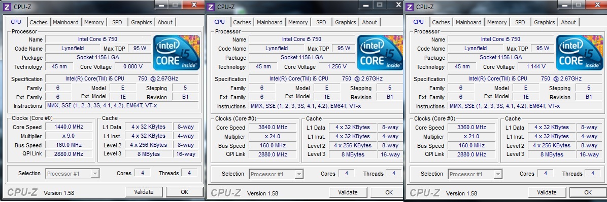

ну собственно специально была выбрана мать под этот камень без видеовыходов ,нету интеграшки же в 750том , 5 фаз питания на ней - вполне прилично , не разу не подводила за 4е года эта мамка , а в этот раз просто не повезло с грозой )Изначально хотел брать p7p55d но на момент сбора компа её нигде у нас не было , хотя я не разу не пожалел что именно p7h55 взял.
И вседаки чуть по другому теперь...) при нагрузке на все 4 ядра (тобиш когда буст не работает) не 3200 мгц держит а 3360 при тех же 1.15в - получается что множитель мать сама подкручивает не на 20 а на 21 - ну... так даже лучше )получается х9 - х21 как у 760)))
3.jpg [ 234.04 КБ | Просмотров: 1635 ]
