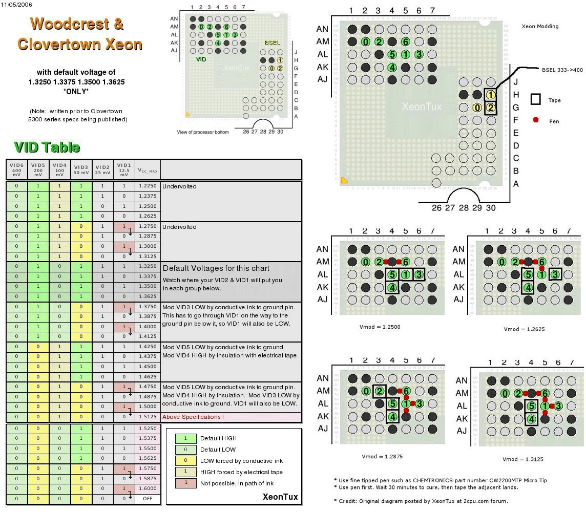

Привет! Xeon e5450. Разгон буду делать через bsel mod на 400 шину до частоты 3,6 , какое напряжение ставить, так же зажиманием контактов. Написал бы в лс ему , но у меня нет еще одного тематического сообщения.

У меня на MSI P35-Neo Xeon E5450 не хотел брать шину 400 с множителем 9. Пока не поднял напряжение до 1,25В (вроде). Остальное всё на авто. Работало всё стабильно, иногда разгонял до 4,2 (466*9), но работало не стабильно. Один раз завелось на 500*9. Но плата сдохла - не выдержали кондёры и вспухли. Ремонт с заменой кондёров не помог - видимо ещё сдохли мофеты. Нашёл другую плату на P45 (в подписи) - на ней отлично работает на 9*400 без поднятия напряжения, всё на авто. Только выключить надо C-STATE и C1E. Тоже берёт 4,2ГГц (466*9) и даже шину 533 (правда множитель только 6 ставил) - но не стабильно. Тут уже надо поднимать напряжение, но боюсь сжечь плату - в разгоне сильно греются мосфеты и мосты. Нужно хорошее охлаждение мутить.

хорошая плата, за сколько нашел. Разгон на авто, это очень , очень и еще раз очень плохо! Нужно все ручками выставлять! Будет и больше и стабильнее.

volodka8937 какая м.п., они по разному вольтаж ставят, хехе. Подтверждаю, что на MSI P35 Neo мой E5450 тоже был вполне стабилен при выставлении 1.25В. Если м.п. похлипше, то лучше задрать, этак до 1.275В.

Вот где красные точки vid, их просто можно запаять? а то в правом нижнем углу написано про какие-то ручки.
Спойлер со знаком "="
BSEL MOD.jpg [ 285.19 КБ | Просмотров: 1881 ]
