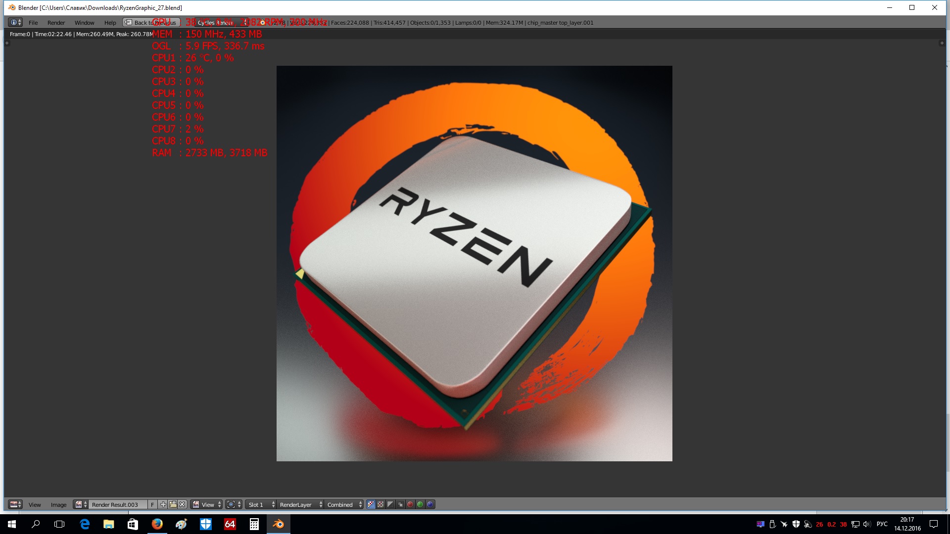

никто еще не гонял бенч тот что зен на презентации тестировали?
блендер
https://www.blender.org/Download/
и то что тестили
http://download.amd.com/demo/RyzenGraphic_27.blend
просто перетащите на ярлык программы и все откроется, тестить по умолчанию там семпл 200 и на 100
мои результаты
200 время 2.22.46
блендер.jpg [ 277.65 КБ | Просмотров: 910 ]
100 время 1.11.57
блендер100.jpg [ 267.41 КБ | Просмотров: 910 ]
