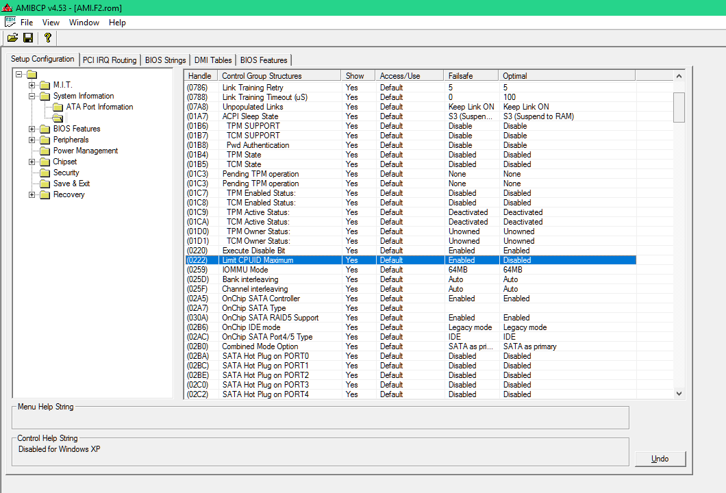

У Гиги в биос есть скрытая функция Limit CPUID Maximum
у меня она закрыта,отключена ,так что хотите проверяйте у себя
По ктрл+ф1? Или как? У меня в скрытых функциях такой нету, или может плохо искал?
по ходу с отключённой функцией ограничение упрётся в VRM
nll.PNG [ 72.68 КБ | Просмотров: 1305 ]

Prof
оффтоп
ой, ну это надо редактировать биос, потом его обратно компилить, потом обратно прошивать, а вдруг не взлетит, стремно как-то.

Prof:Эта функция к разгону вообще никакого отношения не имеет от слова совсем-погуглили бы что ли сначала ,прежде чем писать.Max CPUID Value Limit - включение этого параметра (значение Enable) приведет к принятию ограничения для параметра CPUID (CpuIdentification - инструкция, позволяющая получить информацию о центральном процессоре. Параметр, вместе с которым она вызывается, определяет характер и объем получаемой в результате информации. Его максимальное значение в этом случае равно 3. Эта возможность актуальна при работе со старыми ОС, такими как Windows 98 или Windows МТ. При работе с современными операционными системами этот параметр следует оставить в состоянии Disable.По умолчанию и стоит отключена в биос -у ud3p ее вообще насколько помню в биосе нет даже залоченной.Вот причем тут разгон а ? Каким он тут местом стыкуется ?
Добавлено спустя 5 минут 3 секунды:
И не взлетит -потому что совет не понятно о чем вообще
