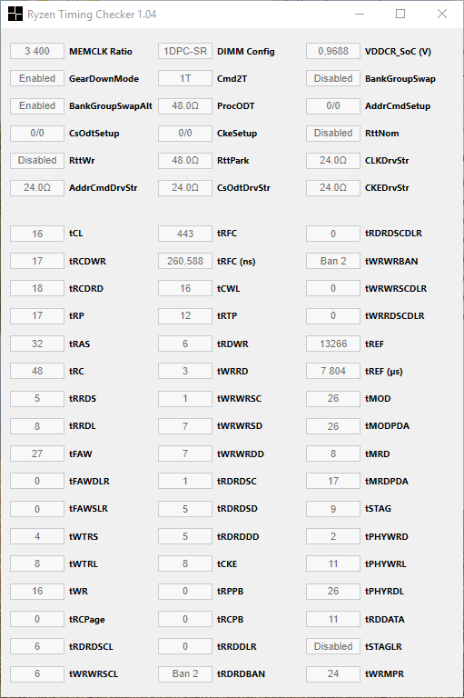

Можно ремарку, почему в циане при работе с памятью на частоте 3400 результат меньше, чем 3066 ?
однако в аиде результат выше, небольшой прирост в марке

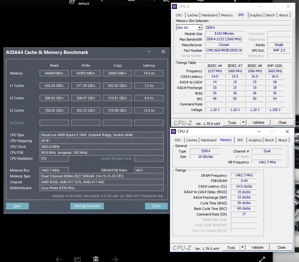

Регистрация: 29.10.2017
Нормально для 3266 латентность и все остальное?
3266cachemem.png [ 91.38 КБ | Просмотров: 777 ]
3266timings.png [ 32.04 КБ | Просмотров: 777 ]
В безопасном режиме все чуть лучше. при тех же таймингах
cachemem.png [ 85.92 КБ | Просмотров: 777 ]
по памяти 1.35
сок 1.037
Без разгона цп.

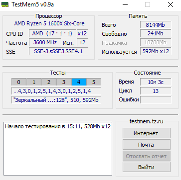

Линкс без невязок.
Ставил 3400 , 3333, ошибок нет , но сплошные невязки в линкс . сок поднимал и вольтаж по памяти.
r5 5600/b350plus asus prime/BLS8G4D32AESBK/4070ti msi suprim/MSI MPG A850G / охлад IH4700/Cougar Airface

mikelargo тайминги какая-то каша. Результат, как мне кажется, чуть ниже ожидаемого
Тайминги с форума. RotedViktus гонял на аналогичных планках . с него и делал.
Калькулятор предлагает 16.18.18.18.38.58 что выше.

кино не смотрел, но почему синебенче один результат, а прочих тестах - другой?
Регистрация: 04.06.2017
Фото: 6
CTyDeHT Потому что разные программы потребляют разные ресурсы компьютера. Может при переходе на 3400 какой-то тайминг выше стал
