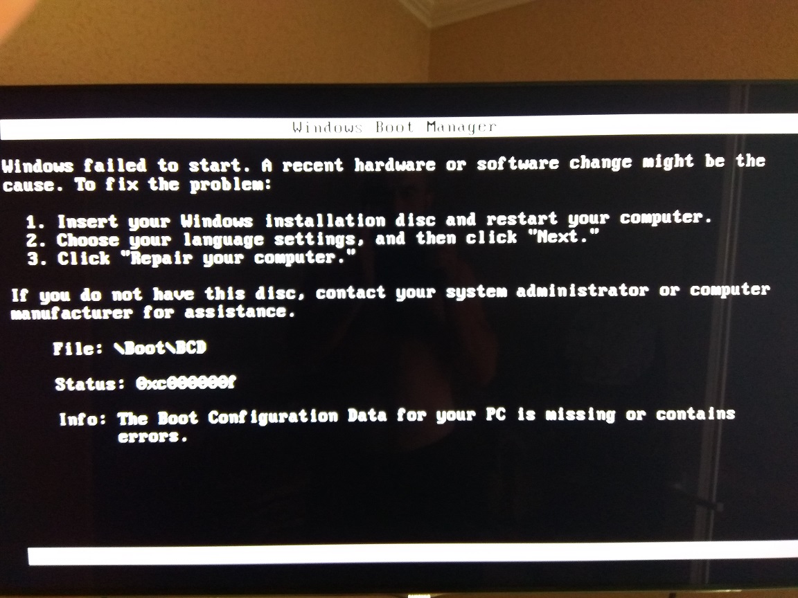

День добрый, запарился уже сам решать бока боковые, подскажите, пожалуйста, кто знает, я купил камень Xeon E5450 , поставил себе на материнку Asus P5Q SE2 вместо двухъядерного и понеслись перезагрузки с синим экраном смерти и несколькими разными ошибками, если решать по коду ошибок - это мрак, может быть всё... У меня винда 8.1 х64 , биос модифицированный под материнку скачал поставил, версия 0801, проц распознал, всё норм, я думаю проблема изначальная в биосе, что то там надо выставить может, так как я устанавливаю 4 планки 2-х гиговые оперативки по 800 мгц и система не запускается, короче пишет в биосе и при запуске, что используется: 8 гигов, а установленно: 11 гигов...то есть пририсовывает ещё 3 гига сверху и если так запускать, то доходит до загрузки и зависает на чёрном экране, а если ставлю 3 планки, то распознаёт нормально как 6 установленных и 6 используемых. Вспомнил, когда было, что показывало установленных 11 гигов из 8 я смог установить на эти параметры винду ХР и она норм работала вроде... Я у вас тут читал где-то, могут какие то нестыковки по таймингам и шине, если другой проц ставишь, тоже в этом поверхностно разбираюсь, поэтому скрин прикреплю. Ещё при установке был такой бок, что я подогнул 2 лапки на сокете, но потом отдал в ремонт и там вроде отогнули и поставили проц, просто думаю не может такого быть, что одну лапку может не догнули? ну или тогда б не запустился? не разбираюсь в этом. А ещё у меня основным диском стоит SSD самсунг EVO а дополнительным жёсткий, где тоже была установлена винда, я в биосе ставлю режим ACHI под твердотельный и ставлю первым среди жестких в бут меню и таким образом ничего не запускается выдаёт код ошибки 0хс000000f (скрин прикреплю), а если ставлю в бут меню, что первым будет запускаться дополнительный жёсткий, а твердотельный 2-м, то запускается, потом идёт меню из выбора: запустить винду 8.1 или запустить предшествующую версию, нажимаю на 8.1 и так захожу, короче на полную балалайку попал с этим Xeon... :bandhead: :facepalm: Извините, что много букафф, просто уже мозг мне вынес этот проц...)
Комментарий к файлу: Будь лучше, чем вчера
Загрузка.jpg [ 255.02 КБ | Просмотров: 1257 ]
Регистрация: 01.03.2016
Откуда: МО
qwertyuioplol писал(а):
Xeon не люфтит, сидит там крепко
должен сидеть немного посвободнее (также как и старый). При передёргивании камней не забывать сбрасывать биос.
profi111, полный сброс биоса, внимательный осмотор сокета (как там ноги слечили). Пробовать запускаться с одной плашкой (в разных слотах) и одним SSD/HDD.
