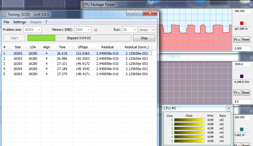

Регистрация: 07.11.2010
Откуда: avtovo
Kirov Linx и 1650 на 4300 - тепловой пакет 130-190Вт, в биосе лимиты 255 и режим производительный:
2017-05-04 09_08_07-GPU Power.png [ 114.95 КБ | Просмотров: 1418 ]
Регистрация: 04.02.2017
Это я просил прогнать.
У меня с такими настройками сбрасывает частоту до 3.8ГГц, хотя при лимитах в 200/250 сбрасывал только до 3.9.
