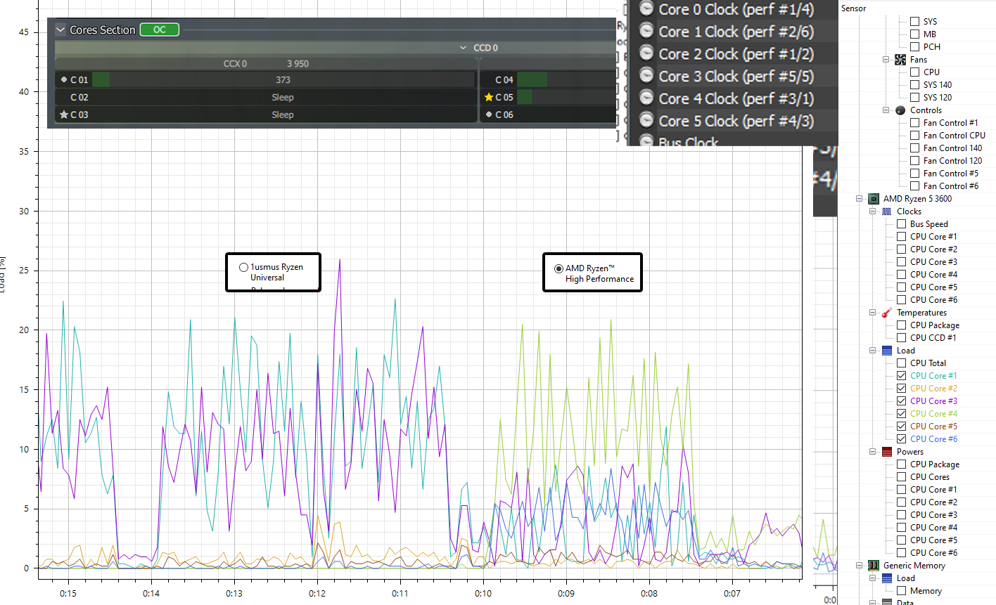

Тут вот заходил разговор на счет актуальности профиля питания от куратора...провел небольшое наблюдение.
Выводы делайте сами...

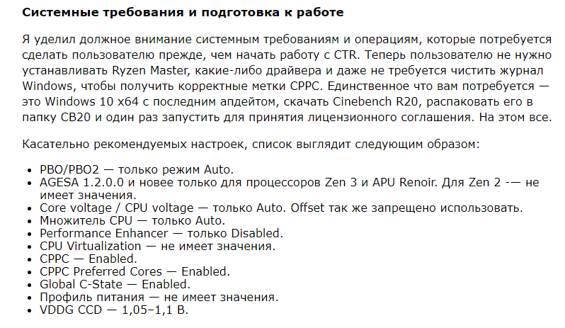

Цитата:
Также Matisse представил новую настройку напряжения, которая называется CLDO_VDDG. VDDG — это напряжение IF, как могли догадаться, отвечает за целостность данных IF. Существует для стабилизации высоких частот FCLK. CLDO в названии означает, что в напряжении используется стабилизатор выпадения (LDO = низкий уровень выпадения).

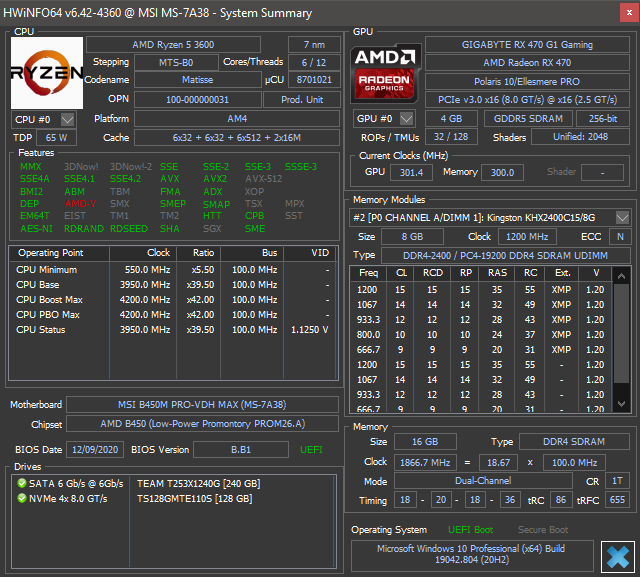

Регистрация: 31.03.2003
Может кто СТАЛКИВАЛСЯ ?
внезапно нет AMD-V технологии
SVM включена
куда копать, как лечить?
Все буде КНР
Регистрация: 15.03.2006
Откуда: STOP WAR
CTyDeHT попробуй сбросить биос...ну и сохранить перед этим текущие настройки.
И посмотри в HWINFO...на моем скрине AMD-V доступно, но отключено в BIOS.
