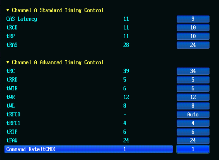

поставь тайменги как у меня ,да и не забудь на КП питания подкинуть
тайменги.PNG [ 107.17 КБ | Просмотров: 693 ]
память .PNG [ 133.23 КБ | Просмотров: 704 ]

Для чего на кп ему питания ? Хотя он не гонял же вроде прайм по часу -может и не хватает напруги на кп,не пойдет у него с такими таймингами скорее всего,если бы на самсах был ,то x-(x+2)-(x+1) хорошо работает.На такой частоте как у тебя -у меня 9-11-10-28 с остальными такими же вторичными таймингами.А ставишь 10-10-10 или даже 10-11-10 -вылет ,только по формуле выше работает оптимально .в спеке к чипам на форуме западном по памяти разной и нашел такую формулу

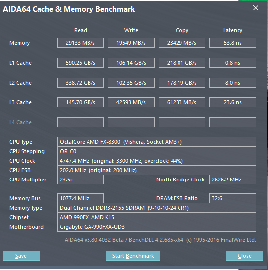

Цитрус:А что ты то сам не прогонишь на новой версии где я тебя уделал по чтению и записи ?Выше будет ,я даже знаю ,но интересно насколько. боишься асус любимый не те разгромные результаты покажет .а ?прям разгрома с Enkvar я не наблюдаю -я один проход делал всего и то разгрома не вижу ,только в копировании разница заметна,что не особо и важно.так что в топку DR,изза 5-7 процентов разницы в пропускной способности в играх ладно процент прироста будет -в топку его с такой напругой на кп .так что теперь внимания не буду обращать на божественные dr -я думал там правда прирост сильный .а так -ни о чем
