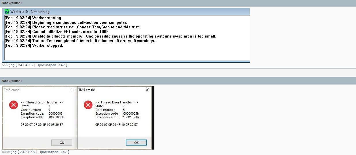

Очередной раз надеюсь на помощь, ответ
Подскажите а для тестирования в прайме, тестмем5 надо файл подкачки полюбому? Тут smaximaa писал да, freeze_snowman говорит что таких ошибок нету и у него нету файла подкачки.
На ам3+ у меня тоже не было подкачки, тестил в тестмеме и все было ок. Тут же разогнал память - валится 1 поток в тестмем, при таймингах fast, вписываю safe, добавлю вольтажа - тоже валится. Проц не трогал. Вот сбросил биос, дефолт настройки - тоже валится.
Прайм так и пишет - надо файл подкачки, тестмем - не знаю номер ошибки.
Поставил файл подкачки 4гб - ошибок не там, не там нету...

Регистрация: 01.03.2012
У меня тоже два ссд, 32гб озу но вот почему-то крашится 1 ядро/1 поток при запуске прайма и мемтеста, что за приколы? :cry:
Повторюсь, даже на дефолт биосе.
freeze_snowman спасибо, у меня все так же вбито по калькулятору - на safe таймингах все ок, на fast - не стартует пк при trfc 525 и даже 540...с safe trfc 576 и всех остальных с fast - все ок. И почему-то с таймингами повыше с safe и, скорость в аиде и задержка пониже чем в fast.
Хотя может от того что вчера поменял перфому 10ю на дарк рок про 4 то результат вырос. Надо будет вернутся на тайминги пониже...
Меня интересует больше всего сейчас почему без файла подкачки крашится ядро/поток, с включенным - прохожу все без ошибок
Добавлено спустя 31 секунду:
Alex_Str при запуске, сразу на старте отвал
Добавлено спустя 58 секунд:
Я еще и не тот скрин прикрепил сверху :facepalm:
123456789.jpg [ 81.75 КБ | Просмотров: 710 ]

АК_47 по скрину похоже что дело в файле подкачки.
Alex_Str спасибо больше, надеюсь это так. В ветках один игнор.

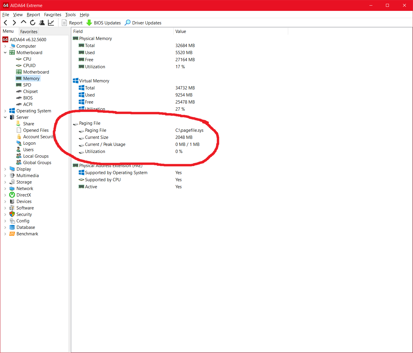

Alex_Str писал(а):
но файл подкачки включен, он на ресурс не влияет, так как особо не используется без надобности
Очень даже влияет и постоянно используется! + ко всему занимает место на диске! и тем больше, чем больше установлено памяти
Ryzen5_3600X, B550_Aorus_PRO, Crucial_BL2K16G32C16U4W(3600/IF1800_16-19-16-36_1.33v(1.358v)), ROG-STRIX-GTX1080-O8G-11Gbps
Регистрация: 26.07.2014
Откуда: Рига, Латвия
Ну да, ну да...
Untitled.png [ 93.61 КБ | Просмотров: 623 ]
Если была тяжёлая работа и разросся commit charge - вырос и своп. При следующем рестарте он опять сбрасывается в два гигабайта и становится пустым. Или спустя какое-то приличное время само по себе сузится.
Если он постоянно используется и разрастается - он вам необходим. Либо его принудительно юзает какой-то софт, либо commit charge + выгружаемый кэш начал занимать столько места, что уже вот-вот кончится виртуальная память. И винда, как обычно, расширяет уже виртуальную память, а не выгружает лишнее из кэша, если его реально много.
Отключение свопа с подобным использованием системы запросто может привести к выводу, что "мой Рузен - лагающее и фризящее дерьмо, ненавижу ХОЧУ В БАН!!!!!!!!111111", потому что у кого-то там, видите ли, 16 или 32 гигабайт памяти. А выделенная память + кэш реально у самого разрастаются под завязку.
R9 5900X, Strix X570-E, 64GB Ballistix 3800CL16, RTX3080Ti
Corsair AX860, SoundBlaster ZxR
Samsung Odyssey G9 Neo 49"

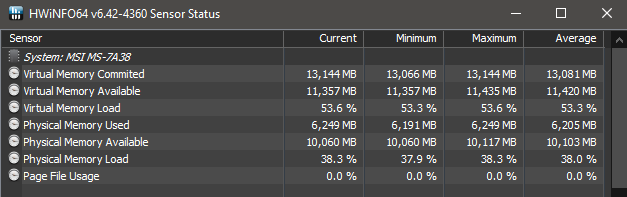

Все буде КНР
Регистрация: 15.03.2006
Откуда: STOP WAR
изображение_2021-02-19_214344.png [ 21.75 КБ | Просмотров: 586 ]
