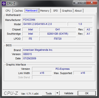

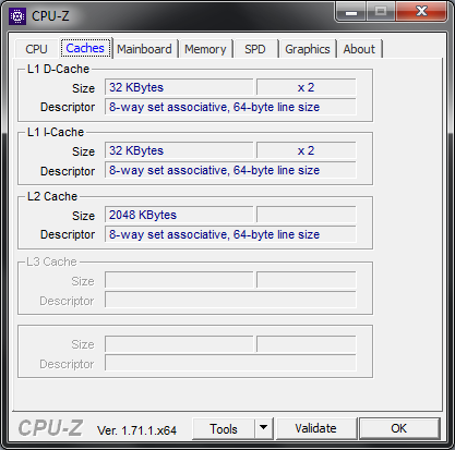

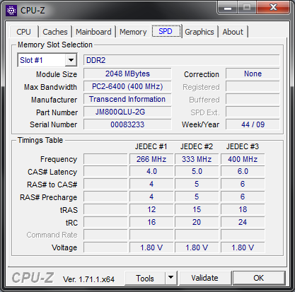

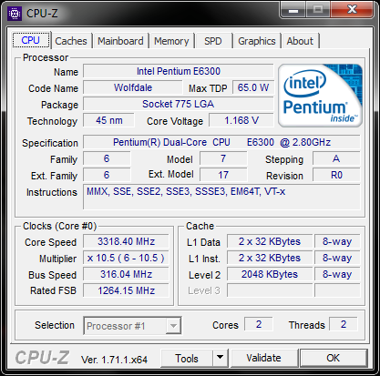

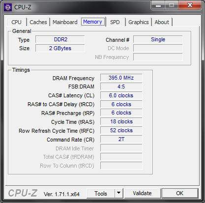

Приветствую вас. Влезет ли Xeon E5450 в данную материнку http://www.produktinfo.conrad.com/datenblaetter/850000-874999/872706-an-01-en-Motherboard_Foxconn_G41MX.pdf, с вот этой памятью Transcend JM800QLU-2G?
Сейчас работает с dual core e6300 2.8ггц, разогнаным до 3,3ггц.
1.png [ 41.66 КБ | Просмотров: 4068 ]
2.png [ 31.44 КБ | Просмотров: 4068 ]
3.png [ 31.93 КБ | Просмотров: 4068 ]
4.png [ 31.83 КБ | Просмотров: 4068 ]
5.png [ 35.6 КБ | Просмотров: 4068 ]

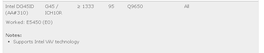

На сайте
http://www.delidded.com/lga-771-to-775-adapter/3/#intel
есть инфа, что E5450 работает (на картинке)
Непонятно, нужно ли модифицировать BIOS.
BIOS IDG4510H.86A по ссылке
https://downloadcenter.intel.com/Detail_Desc.aspx?DwnldID=19845&lang=eng&ProdId=2931
Надо в него шить микрокод для Хеон?
Может кто поможет?.
Спасибо!
Доехал наконец E5450, пробовал ставить на рабочую Intel DG45ID с последним BIOS. (так мне никто и не ответил про патч.)
Плата стартует (винты и кулер раскручивается, на экране пусто), через несколько секунд выключается.
Затем включается и молчит. На экране тишина.
Из-за чего может быть, память надо DDR2 1066 ???
Попробовал на другой Gigabyte G31M-ES2L, прошил патченый BIOS отсюда
http://genius239239.myweb.hinet.net/771/
и все пучком. Работает! Но это другой комп.
Почему не хочет на моей DG45ID??? Надо BIOS патчить, так выше есть картинка была ссылка ,что должен работать...
Наcтройки BIOS? Память менять?
Или уже нести домой на P5B Deluxe на P965, на замену E8400....
