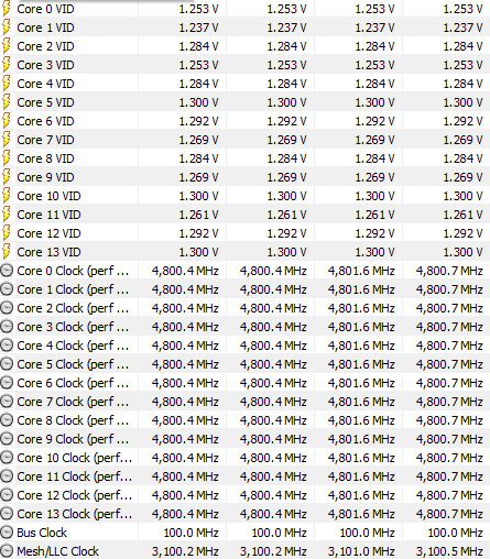

У меня в данный момент для частоты 4.8 ГГц такие напряжения в режиме Авто + оффсет "минус 0.06".
При оффсет выше 0.06 (например, 0.07 или вообще 0.08) в игре Far Cry New Dawn наблюдаются синие экраны, но рендеры, линХ, тестмем и другие игры (Дота 2, Метро Исход) работают исправно. Так же вылеты в игре Far Cry New Dawn в синие экраны наблюдаются при поядерном разгоне средствами ИИ материнки. Поэтому выбрал для себя режим вольтажа Auto + Offset Mode. Или лучше поставить Adaptive?
Кстати, я уже не знаю чем охлаждать 10940Х, хочется 5.0 на все ядра и я знаю, что проц это может, но нужно охлаждение адекватное, ибо там ТДП улетает в район 450-500 Ватт. Смотрел на сайте EKWB в конфигураторе себе контур для процессора - у них только контуры для ЦПУ с ТДП не более 250 Ватт (это рофл какой-то) и стоит такой комплект 500 евро. Ради +200 МГц отдавать 500 евриков....
offset-0.06.png [ 19.7 КБ | Просмотров: 767 ]
