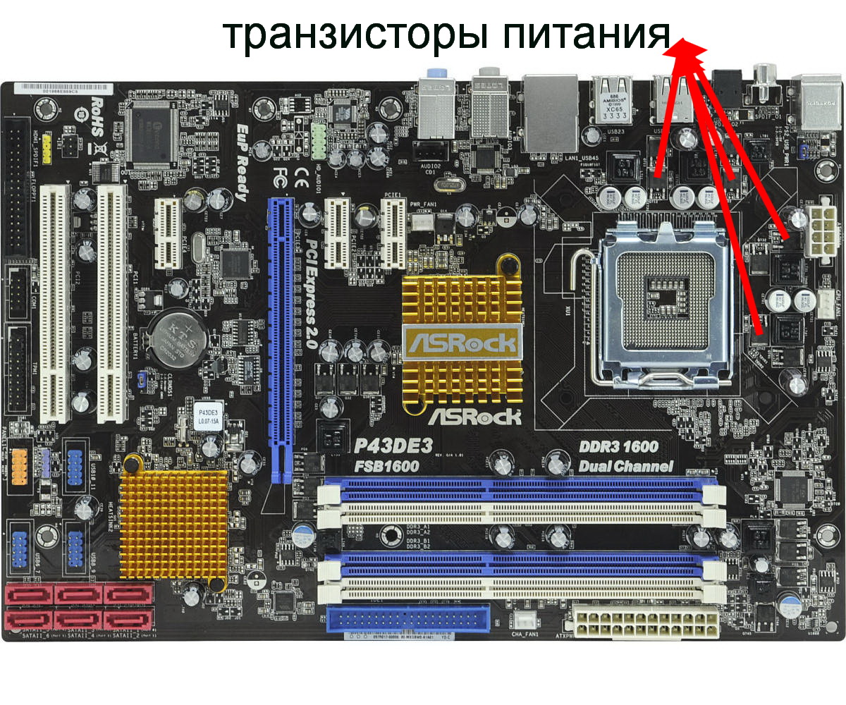

Регистрация: 12.12.2016
DPulse: Если при выдёргивании питания проца запускается мать и процессорный вентиля тор значит сгорело питание проца. Там обычно на простых материнках стоят транзистора без радиаторов в количемтве от 6-до 10 шт
они обычно расположены над сокетом вместе с кондёрами питания, если над сокетом имеется радиатор то они находятся под ним
P43DE3.jpg [ 420.2 КБ | Просмотров: 2406 ]

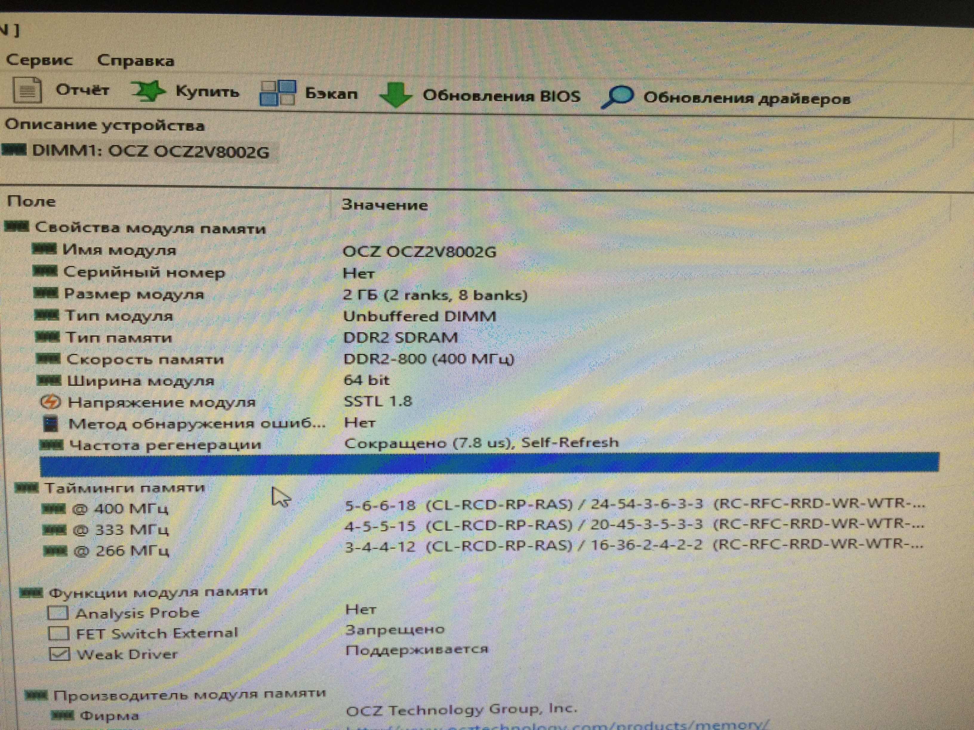

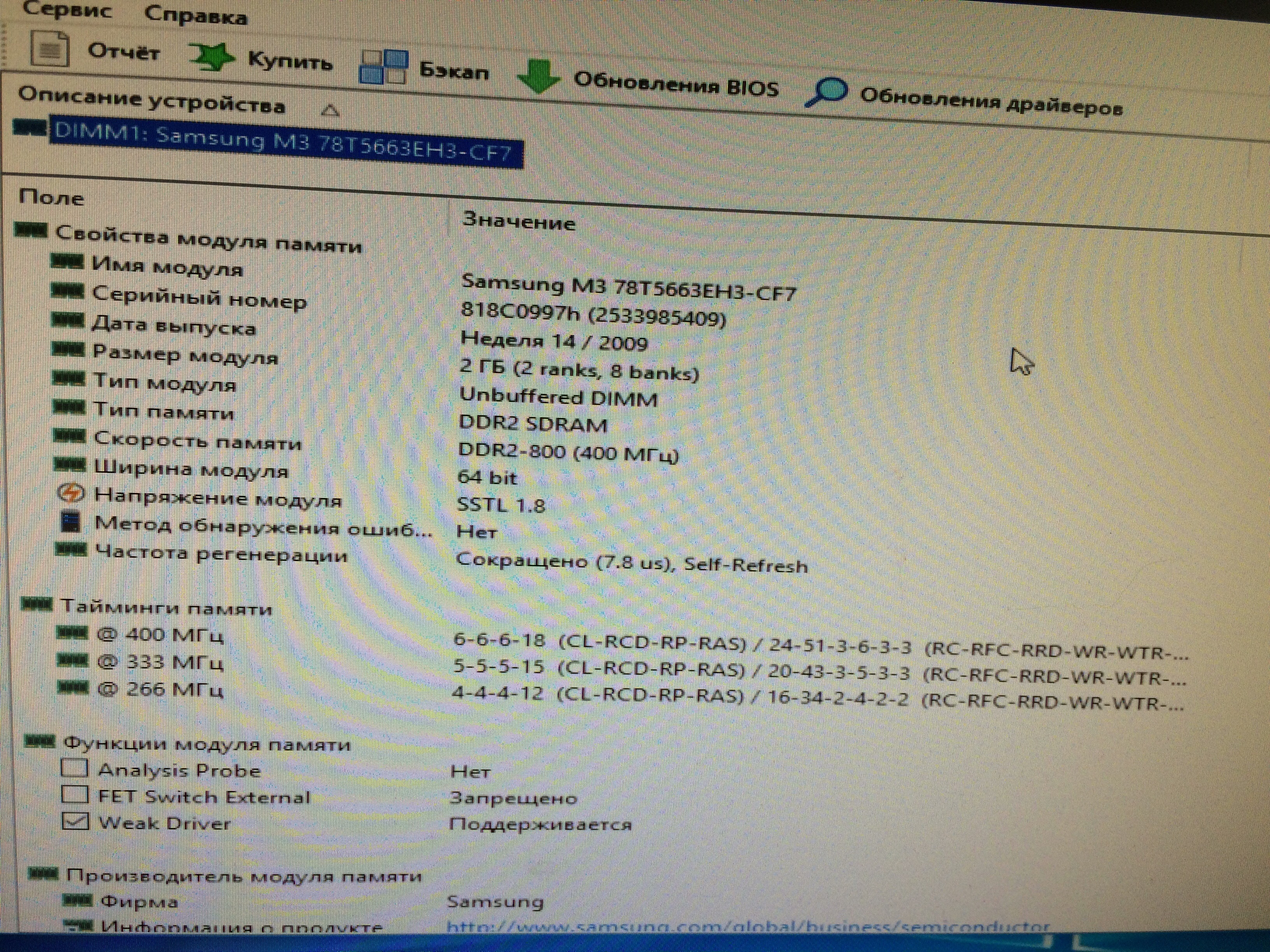

Всем привет. И так. Решил как то прокачать своего старичка.Установил на материнку проц. xeon x5482. Подключил,прошил, все хорошо. И так проблемы:
1) Не работает в паре оперативная память. Менял местами, в разные слоты и тд. Работают только по отдельности. На другой материнской,с другим проц, работают все 2. Может нужно что то получше купить,и существуют ли варианты взять побыстрее и по мощнее,установить необходимо минимум 8 гб. (В данный момент работает только 2 гб)
2) Жесткий начал часто грузиться на 100 проц., на другой сборке этого замечено не было. Виндовс 10 чистая. Возможно ли из за файла подкачки, так как щас мало установлено оперы?
Просьба, кто может чем помочь что то подсказать, что делать.

liqE, если камень правильно встал, то не в нём дело.(зачем x5482??)
Выставить частоту памяти 800 (400). Попробовать повысить тайминги до 6-6-6-18 и напругу.
Проверять все некроапдейты на 7ке.
