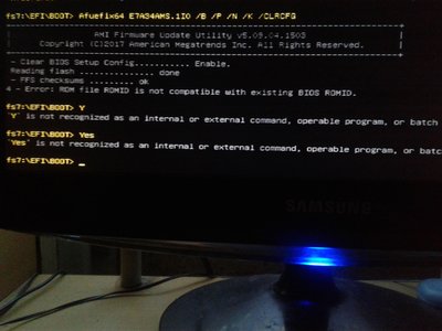

Всем привет. Пытался перешить биос по этой инструкции Процессоры AMD Ryzen 1000-й серии (Summit Ridge\Zen\14nm\AM4\TR4) #15345464
Пишет по-английски (после команды Afuefix64 ... , и некого анализа флешки) , что биос не подходит, хотя брал правильный, предпоследний отсюда - https://www.msi.com/Motherboard/support ... AHAWK.html После этой надписи Жму ctrl-alt-del, перезагружаюсь , настраиваю биос, всё нормально. Потом закидывал другую версию биоса на флешку, и оно мне пишет : "An operating system wasnt found. Try disconnecting any drives that don t contain an operating system. press ctrl-alt-del to restart . Можете подсказать где я ошибся? Мать b350 tomohawk, agesa 1.0.0.6b version 1.9

1. Ты понижал или повышал, или перепрошивал BIOS?
2. Что конкретно пишет тебе после Afuefix64?

error romid is not compatible with existing bios romid - вроде это было. Повышал. Сейчас агеса 1.0.0.6b а ставил предпоследнюю.
Была подобная "хрень",решилось тупо полным форматом флешки и по инструкции ее сделал,пробуйте,может и поможет.

Rashid10 писал(а):
Kotzpua
И еще выбор Y/N, Yes/Now?
Это предупреждение о том, что id BIOS не совпадают, агеса отличается. Я игнорирую и жму Y. Я точно знаю откуда у меня BIOS и то, что он подходит.
Выбора нет) Только что ещё раз попробовал, пытался и Y, и Yes . Вот фото:
20181101_160613.jpg [ 1.31 МБ | Просмотров: 1997 ]
