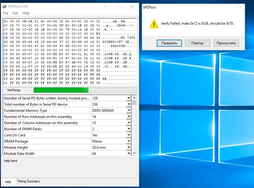

Хм... У китайцев еще не кончились x5460 степпинга E0? А то я когда последний раз пытался их заказать, то китаец канючил что только C0 есть, в общем пришлось делать возврат, а жаль, в заказе и купоны были, и кешбэк, но зачем мне C0...
liqE качаешь из инета прогу SpdTool, читаешь биос с планки оцезе, сохраняешь (бэкапишь, ну, щоб было))), затем читаешь с планки самсунга, сохраняешь. Затем вшиваешь спд от самсунга в оцезе. Пробуешь стартовать с обеими планками. Должен быть профит, если оцезе не с мусорки и не с "прошлого века" чипы брали.

Обе планки же двухсторонние по 8 чипов на стороне?
Выложи, кстати, спд от оцезе, любопытно глянуть, чего они туда вписали что планка несовместимой с самсунгом стала.

Да две планки по 8 на стороне. Появляется ошибка при закачке самсунга на осз. http://dropmefiles.com/0plBL - тут спд.
Снимок3.JPG [ 120.4 КБ | Просмотров: 2397 ]

liqE спасибо. На работе некогда было глянуть (может,завтра) а дома с мобилы с этого файлообменника не качает.
Впрочем, суть в целом ясна оцезе чего-то намудрили с спд. И защитили флешку от записи, лол. Тогда наоборот, вшей в самсунги то чего там оцезе наворотили. Самсунги память обычно хорошая, должна нормально перенести всякие издевательства)).
Не уверен на 100%, может м.п. что-то еще не нравится, но думаю есть хороший шанс, что планки заработают вместе, если спд у обоих планок будет одинаковым.
Добавлено спустя 3 минуты 17 секунд:
Кстати, у самсунгов и хуниксов одинаковые спд))). По крайней мере на тех планках, что я видел. Видимо, просто стандартные, без ухищрений.

А в чем прикол,если они на старой мамке foxcon g31, работали в паре, щас мамку более навороченную поставил, перестали(.По отдельности как я говорил работают, в две планки как только комп включаю, проходит 5 сек,ребут, и так до бесконечности.
Регистрация: 16.10.2004
liqE потому что фокскону надо было чтоб работало, а асус с оцезе меняются раздутым самомнением, кто из них круче всех. Вот и прикол. Так как, самсунг с спд от оцезе запустился в паре?
