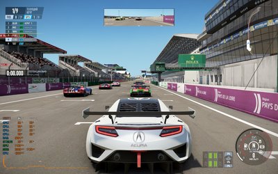

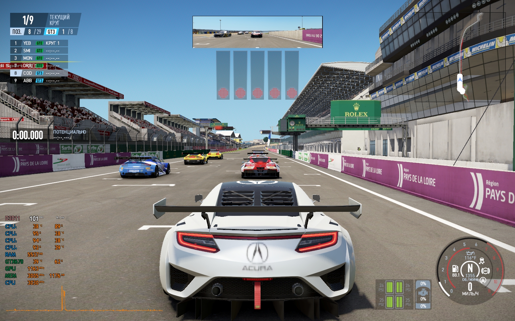

Хотите улыбнутся от потЕнцеала платформы 775 в разгоне?
x5460@4370Mhz
pCARS2_2017_09_27_12_00_40_117.jpg [ 1.36 МБ | Просмотров: 1427 ]
i5-750@2800Mhz, то есть стоковая частота памяти и ядер
pCARS2_2017_09_27_23_30_39_367.jpg [ 1.37 МБ | Просмотров: 1427 ]
Думаю все найдут, где смотреть фпс, загрузку gpu и ядер?

Но да, старичёк 775 ещё ничего
куда смотрим? разогнанный до бела 775 квад уступает стоковому и5 1156
Регистрация: 19.03.2009
Откуда: Оттуда...
p5kpremium в твои скришоты смотрим.
И там мы видим, что проц ниже поколением всё равно выдает приемлемый фпс. Для меня, к примеру, уже от 30 вполне играбельно. Но я не игроман. А то что уступает - это и без твоих скринов понятно.
Е5-2687Wv2; Asus P9X79 PRO; EVGA 1080ti SC2; Corsair 32Gb
