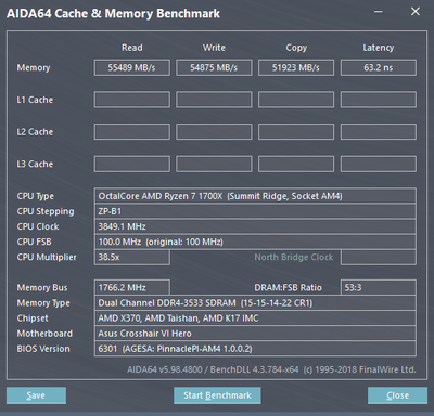

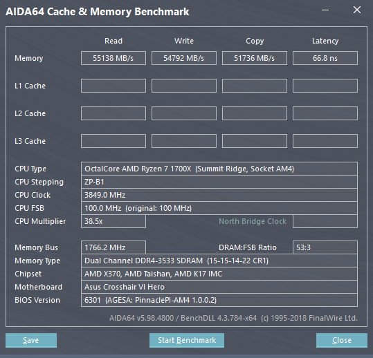

Отключение службы NVIDIA Telemetry Container снижает latency в аиде на 3-4, но фпс в бенчмарке ассассина не меняется.
noNEVID.png [ 86.4 КБ | Просмотров: 2006 ]
telem.png [ 86.41 КБ | Просмотров: 2006 ]
Ryzen 1700x - Thermalright Macho rev. A, Crosshair VI Hero, G.Skill FlareX 2x8, gtx 1080
Вообще отключение программ любых, работающих в фоне, снижает Latency)
Это ты вообще к чему? К тому, что низкое Latency никак не улучшит ситуацию с фпс?
R5 1600 @3800/Asus ROG Strix B350-f/Samsung OEM B-die @3466CL16 2x8Gb/MSI 1066
Делюсь информацией о телеметрии nvidia и где протестировал, отключение других программ не даст такого снижения.

Rexotiv писал(а):
Это индивидуально.
Сам потестил. Именно Latency.
Отключал не только телеметрию и все приложения NVidia, но и разные программы и службы(Турбо Ускорение ASC+ручками в диспетчере задач).
У меня всё вместе(то, что я отключал) дало снижение Latency только на 1.9ns.
Средний фпс в бенчмарк карте CS:GO был 295 при latency 77.5.
Стал 315 при latency 75.6.
UPD. Сделал повторный тест.
Средний фпс в бенчмарк карте CS:GO был 292 при latency 77.6.
Стал 317 при latency 75.8.
Данные из консоли

Господа форумчане возник вопрос, чёт получился слишком слабый профит от разницы режима fast и safe:
fast:
safe:
это норма, просто ранее никогда не обращал внимание???
