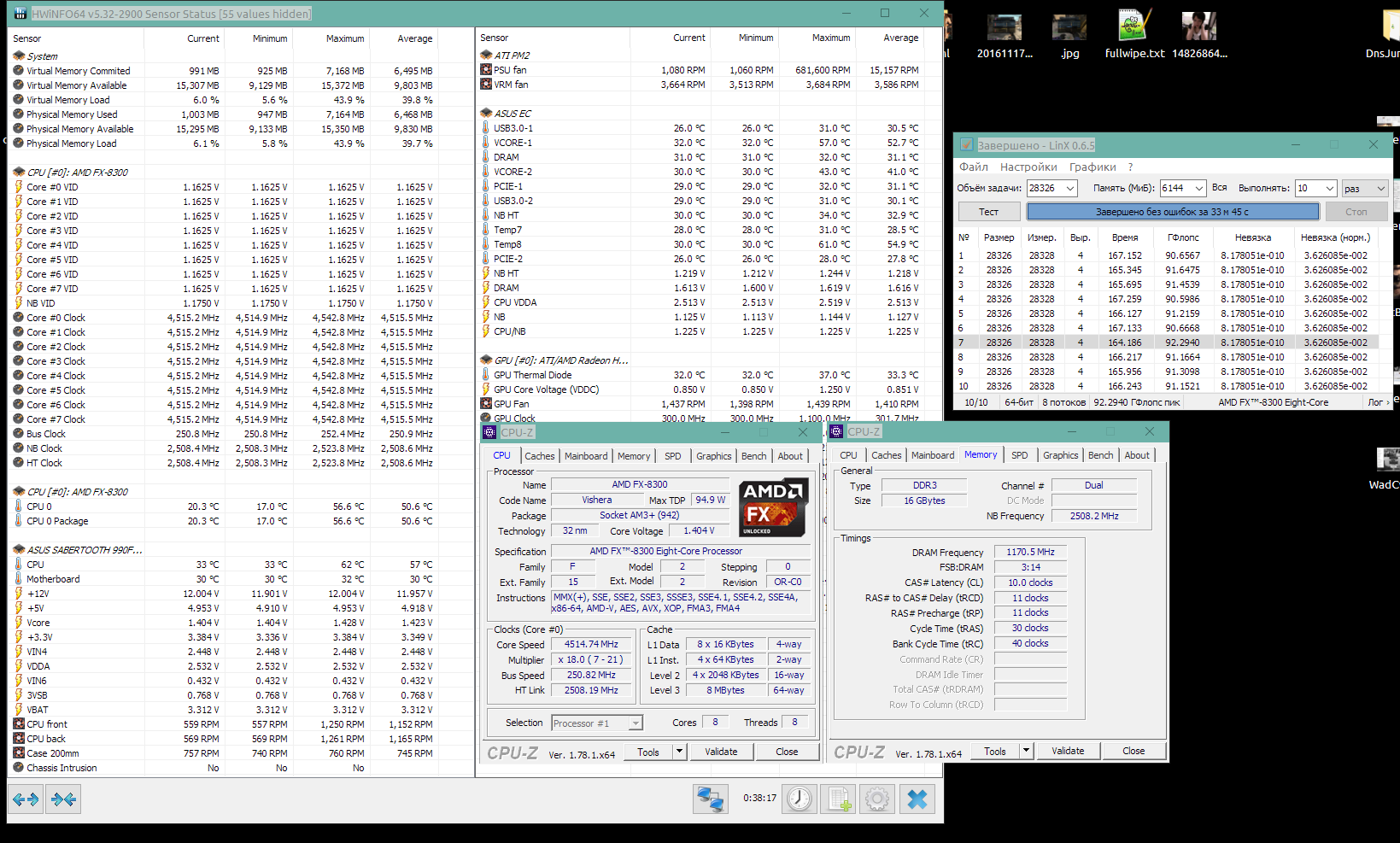

А вообще давай сюда скрин с hwinfo64 и прогонами линпака,а то на словах,объяснять долго,проще разок показать,скрин.
Чтоб видно было все важные моменты,вот такого типа:
21834

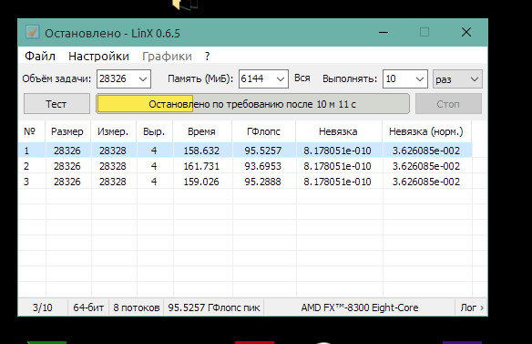

Не пойму что может быть на скрине, чего нету в словах. Держи, уж пардон за размер окон, иначе никак - лень возится со скрытием датчиков и прочее. Ну и что скрин показал, что не так или все в норме?
Меня больше интересует как снова 95гфлопс воспроизвести.
