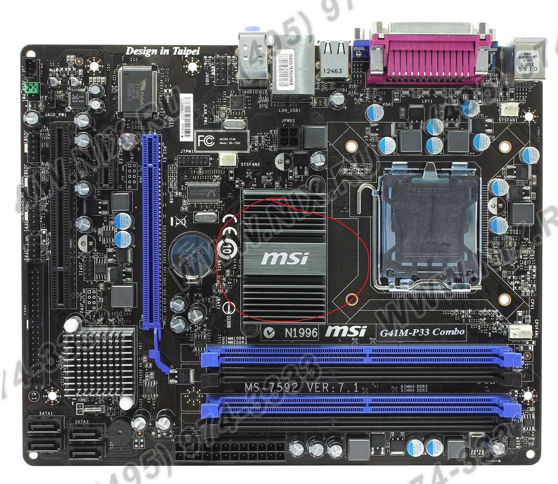

Здравствуйте,имеется материнка g41 p33 combo msi,и процессор xeon x5450,и после 3-5 минут игры например в farcry 3 падает фпс до 5-10 и через секунд 30 опять возвращается в нормальный фпс и так по кругу,как я выяснил в момент падения фпс падает частота процессора,температура процессора и видеокарты нормальная,модифицированный биос прошит,дотронувшись пальцем до радиатора (на фото) он горячий и можно палец держать секунды 3-5,я так понял это какой то мост (северный/южный) ? Из-за него проседает так фпс? Может у кого то такая же материнка,кто как боролся с перегревом этого радиатора? И ещё вопрос,можно ли у этого радиатора менять термопасту? Я просто не сильно разбираюсь и боюсь на него мазать термопасту,малоли туда нужна не термопаста а что-то другое.

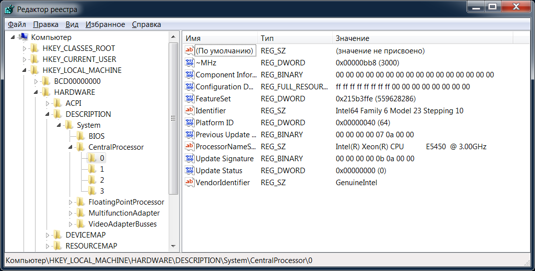

evgs1987 писал(а):
Есть ли шансы, что это лечится обновленными микрокодами?
Покажите скриншот regedit с раскрытым ключом реестра HKEY_LOCAL_MACHINE\HARDWARE\DESCRIPTION\System\CentralProcessor\0

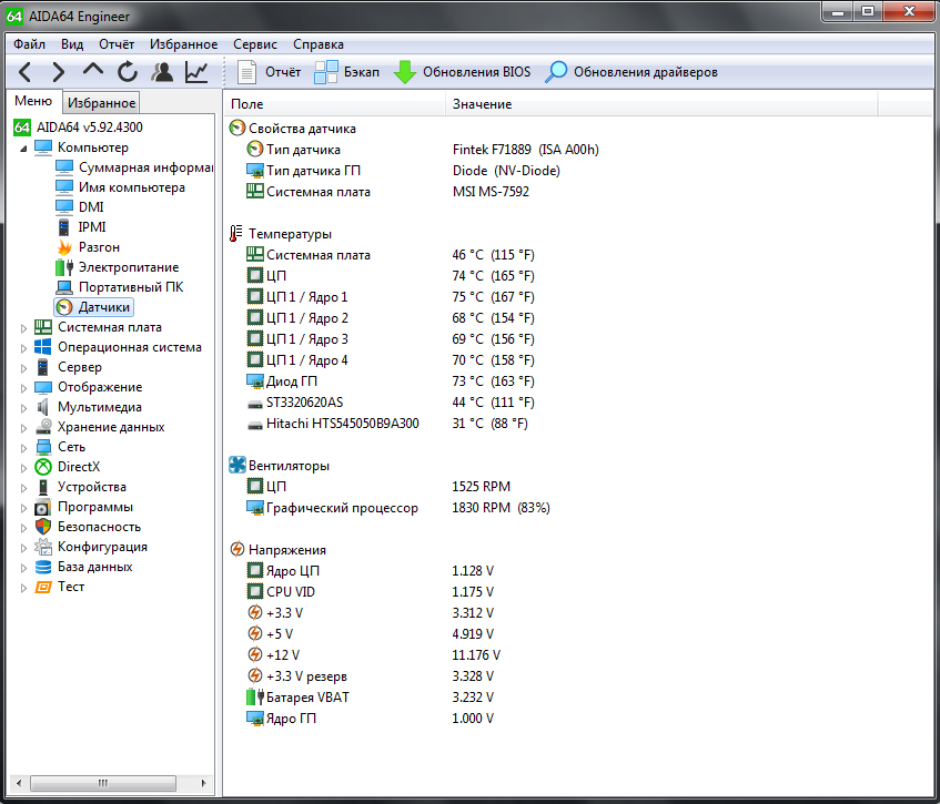

1 -Вот скриншот в нагрузке,именно когда падает частота процессора (тестил при запущенной требовательной игре,в не требовательной игре температура проца меньше но результат все равно такой же)
2 -Ставил электропитание на "производительность" в настройках там уже стояло "режим охлаждения - активный"
Не помогло (

Zin92 я конечно извиняюсь, но что вы хотели от платы размером с два спичечных коробка? в момент падения фпс лучше дроссели узла питания процессора пощупайте, только осторожно...

Регистрация: 22.09.2017
regedit.png [ 80.62 КБ | Просмотров: 1082 ]
Регистрация: 07.08.2003
evgs1987
Какая операционная система?
Win7 SP1 (x64) Professional
evgs1987
Тогда это не проблема микрокода. Дело в самом коде BIOS.

А где находится эти " дроссели узла питания процессора" ?)
Вообщем я так понимаю это все из-за перегрева,но как с ним бороться ? термопасту на процессоре менял,а где ещё менять я понятия не имею,дополнительный вентилятор в корпус думаю не особо поможет.
Регистрация: 02.06.2016
Zin92
Дроссели - чёрные кубики вокруг сокета процессора, чуть меньше 1 см в длину\ширину.
Термоинтерфейс под радиатором чипсета менять можно (даже нужно, если он перегревается, но это можно проверить лишь поставив программу MCHTemp), другое дело, что если там на данный момент термоклей под радиатором (а так бывает в большинстве случаев), то отодрать радитор, не отодрав чипсет от материнки, будет немножко проблематично.
У меня, к примеру, летом выяснилось, что чипсет перегревается из-за засохшей термопасты (выше 100 градусов на нём было), но на производительность в играх это не влияло никак.
Судя по всему, у вас всё же процессор троттлит, какое охлаждение на нём стоит? Приколхозить дополнительный вентилятор на него всё же не помешает в вашем случае.

Zin92 а еще у тебя просадка по питанию на 12В и 5В.
Может тут проблема. Не хватает питания, например.
если дросели то можно и на них напрвить обдув вентилятором. дросели находятся вокруг сокета слева или сверху
