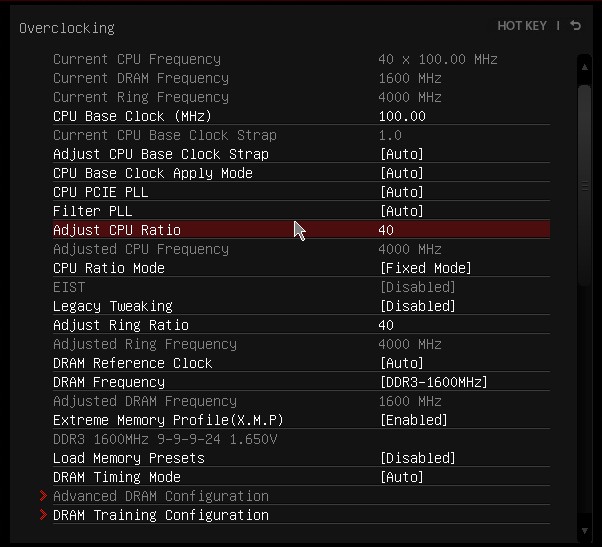

neemestniii писал(а):
И как проц?
Норм.
частоту северного моста поставил 4000 с вольтажом 1.8.
может я напутал с определениями, новичок в разгоне, но я учусь :-)
вот мои настройки:
MSI_SnapShot1.jpg [ 77.08 КБ | Просмотров: 581 ]
MSI_SnapShot1_00.jpg [ 88.03 КБ | Просмотров: 581 ]

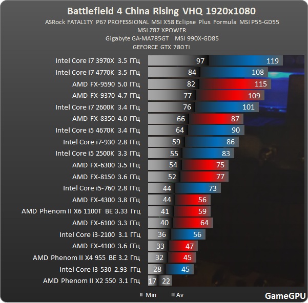

Стоит выбор между 4670 и 4770к. Будет sli из двух 780. Вопрос в таком: на 4770к эффект "bottleneck" будет меньше чем на 4670 или абсолютно одинаково (на стоковой частоте)?
5900x OEM / Arctic Liquid Freezer II 360 / Asus B550-f / F4-3200C14D-32GTZSW / P500A / Palit 3080 Ti Gamerock

Growley разницы не будет. берите у меня проц 4670к 4500 при 1,25в думаю вам хватит на все с головой
Почему не будет? Я уже отписывался, например в последнем дополнении к BF4 4770К быстрее нежели 4670К ровно на столько, на сколько дороже (если смотреть на минимальный фпс). 8 потоков начинают включаться в работу.
А под слай из 780-ок сам бог велел i7.
Это VCCIN - входное напряжение питания проца. Многие рекомендуют ставить его на уровне не менее max. VCORE + 0.5 V.
