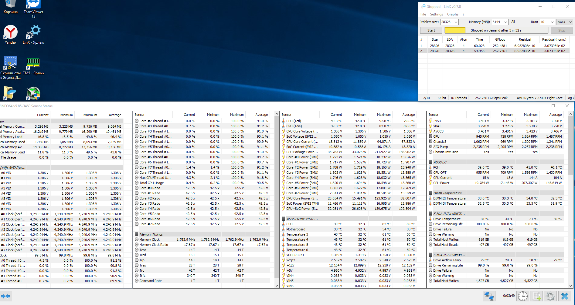

4018 биос на x470 prime pro тестировал кто? стоит ли?
нашёл пару часов времени сегодня - погонял линкс в разгоне цп 4250 + память 3533 14 фаст. проходит, но очень жарко и долго тестировать не хочу. без разгона памяти и сок 0.8-0.9 температуры гораздо спокойнее
