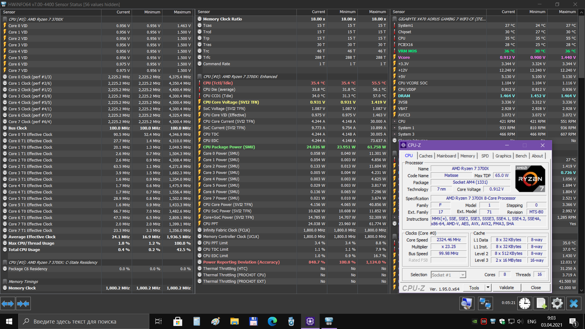

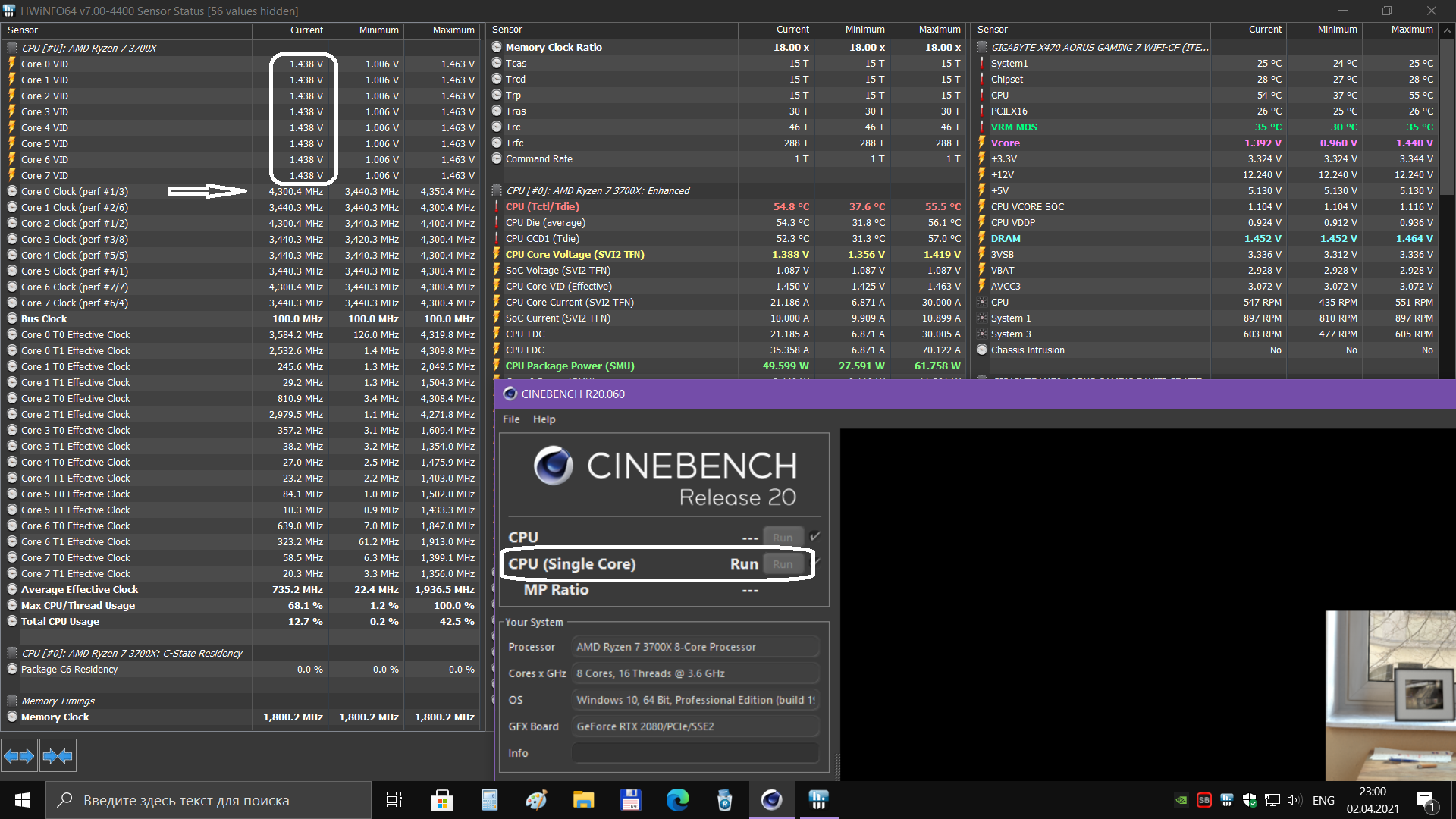

RiSE писал(а):
но в HWinfo видно. Это норма.
покажи где это видно. Что именно разные напряжения на ядрах. То есть на некоторых 0.2-0.9в и в то же время на паре 1.4в+
У меня вот как, нииичего не вижу. Хотя могу и не туда смотреть :-)
1.png [ 345.9 КБ | Просмотров: 1589 ]
2.png [ 378.78 КБ | Просмотров: 1589 ]
Судя по картинки в простое, проц хочет разное напряжение на ядра и говорит об этом. Шимка, скорее всего, может дать ему то, что он хочет. Но не может физически схемотехника платы. Возможно 1.4в+ которые присутствуют под сокетом во время простоя врм(0.2-0.9в) как то связаны с ядрами, но тут моих знангий недостаточно, что бы что то утверждать или опровергать...

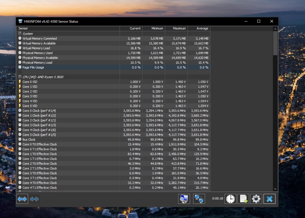

вот так это выглядит на 3600, если такой скрин сложно сделать, то в минималках всеравно будет висеть.
Снимок экрана 2021-04-03 134424.jpg [ 161.3 КБ | Просмотров: 1500 ]
Регистрация: 09.05.2017
RiSE Первый раз такое вижу. С амд уже не удивляет. А датчик vcore что в этот момент показывает? В плане питания мин состояние сколько?
