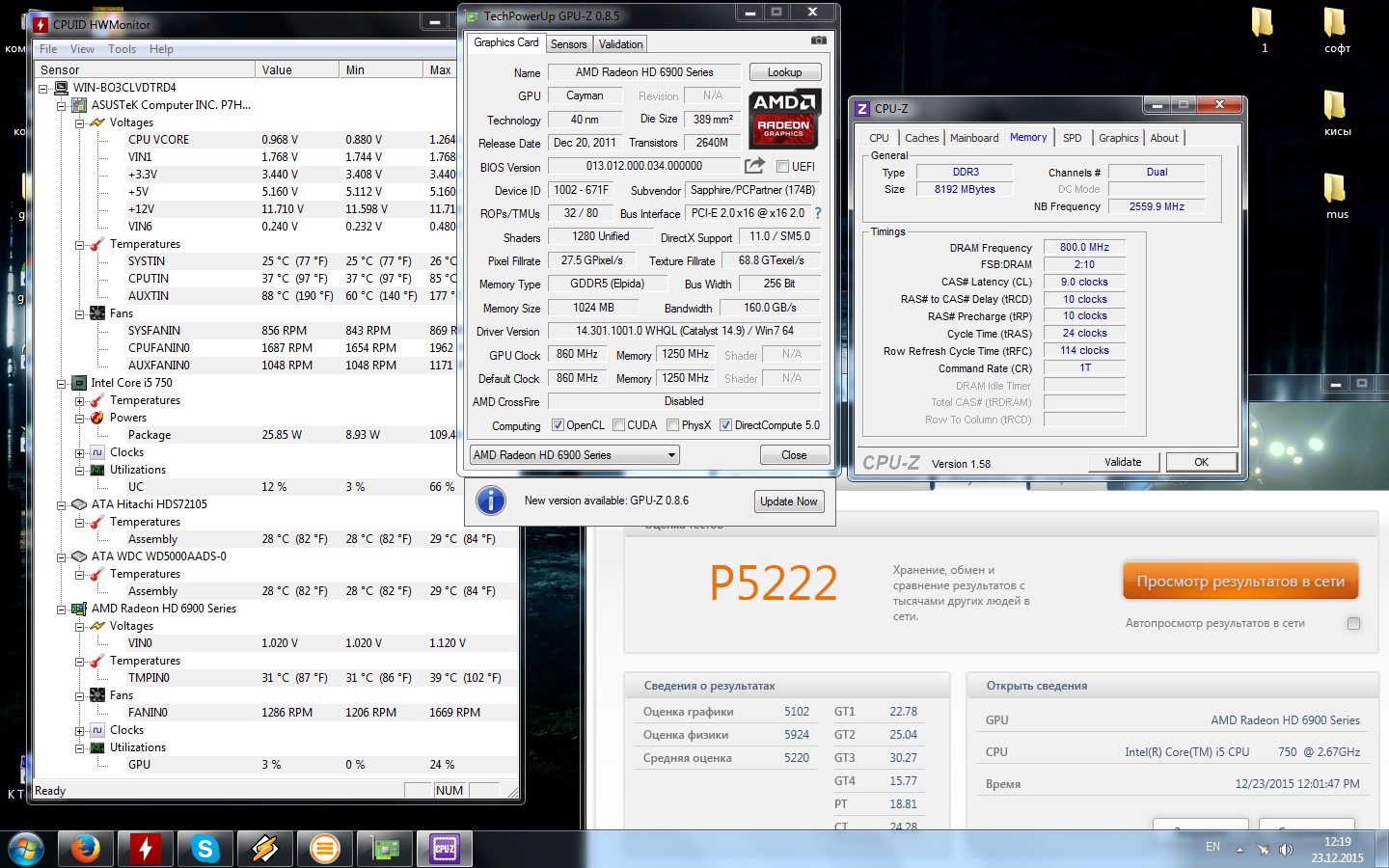

уж не знаю как насчет забавности но ситуация действительно не стандартная )) комп совершенно стабилен под любыми напрягами 100% , за исключением моментов описаных выше не сказывающихся (вроде ...) на стабильности , (без разгона кстате такая же фигня с 1 и 2 ядрами) марками мучал , осстами мучал , линпаками мучал... (астрахань ? не астрахань не брал ))аля иван василич) в реальных режимах тоже по долгу гонял ну там ведьмак гта прочее , все ок! Сейчас наверное подойдет поговорка "работает не лезь" оставил бслк 160 вольтаж офсет - полет нормальный .
В 11марке последний раз набирало P5088(1280х720) это на бслк 160 и hd6930(860\1250) , в данный момент гонять марк некогда (ресаю убитый хард... инфу т.е. через р сейвер ) завтра займусь с утра тестану марком по новой )

разогнал как просили марк11 ( ну т.е прогнал несколько раз) вот что вышло на описаных ранее параметрах .... даже болье чуть приятно )
1253654.jpg [ 413.06 КБ | Просмотров: 1375 ]

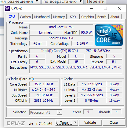

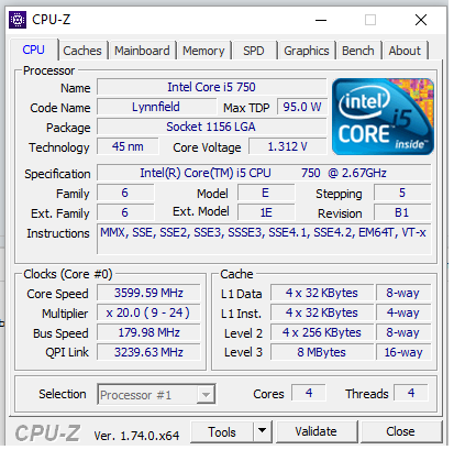

Настройки вольтажа поставил на авто полулось так, никак не могу найти какой предел у мамки. ну и запас по кулеру еще большой температура стабилизировал на этих настройках безопасно ли дальше гнать, и что стоит включить отключить в биосе. еще не много смущает температура южного моста 67 градусов
P.s Поднял шину до 190 комп включился, но честно говря не много боюсь пускать стресс тест, тк настройки с вольтажем не понятны совсем. на данный момент 1.344 V очень не хочетьс раскошеливаться на 150 зеленых рублей ну и вопрос, а стоит ли рискнуть на 4 гГц

Полное отсутствие опыта, материнка GIGABYTE GA-P55-UD3L(US3L) 3.8 получил в простое до 40 градусов по ядрам, за волтаж боюсь 3.8 пока не крутил в стресс тестах
3.8.png [ 28.5 КБ | Просмотров: 1352 ]
3.6.png [ 29.57 КБ | Просмотров: 1356 ]
