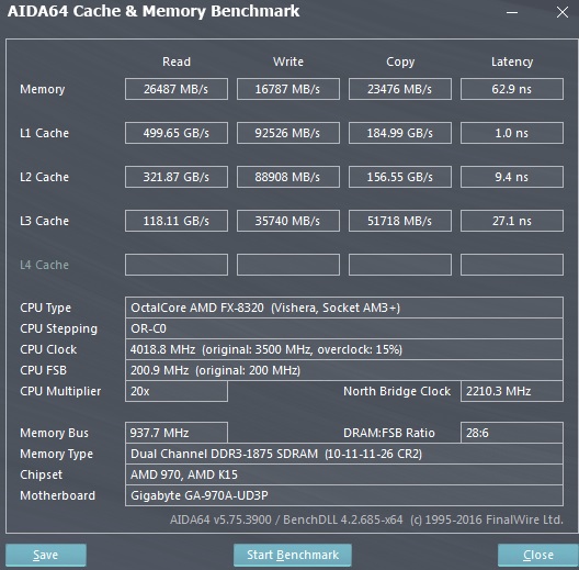

ну вот выставил сейчас 1866, напругу поставил 1.55 V,поставил 10/11/11/26 крутится мемтест минут 5,и вылезло что ошибок не обнаружено.стоит ли еще ниже ставить тайминги?к примеру когда стояли 10/10/10/28 на 1600 у меня были ошибки в БФ4 что аж слетал видеодрайвер,3 дня голову морочил от чего думал карта дохнет,скинул частоту ошибки пролетели,все дело в озу было. (bank cycle\trac - сумма tras и trp.) <- Оставил в АВТО. стоит крутить или оставить так как считаете?
На скока печален тест в прикрепленном скрине?
довольно печален все же -но не смертельно,латентность высокая и низкая скорость чтения и записи -зачем cr2 поставили ?если на множителе 9.33 как у меня на гиге не стартует с cr1 ,гоним шиной на 8 множителе с cr1

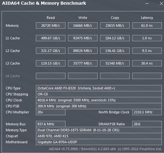

Поставил 9-11-10 28 завелась работает тест проходит)
Поставил,но вроде ничего не изменилось.Что я делаю не так блин?
North Bridge clock-2200 -а это кеш и кп -гнать его надо полюбому иначе никогда прироста не будет -вы хоть 2500 сейчас воткните память -уже на 1866 не хватает стокового значения -надо хотя бы 2400 на 1866 и 2600 на частоты 2100.Удивительно .что у Вас плата стартанула на cr1 с множителем 9.33-у меня ни в какую на такой же плате не стартовала,ток на cr2

bowbow
нб с 2200 до 2400 подними. вольтаж на NB 1.193.
если винда не будет грузится (черный экран или повиснет на входе), то сбрось биос в дефолт, загрузись в win'ду и в командной строке пропиши -
bcdedit /set useplatformclock true
перезагрузись и выстави снова 2400. если вольтажа 1.193 нехватит, то подними на 1-2 шага.
