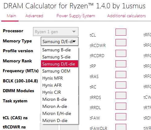

Статистика разгона Ryzen систем
Два способа как заполнить калькулятор тут (видео) -> https://youtu.be/Tx1j-qxLCTw

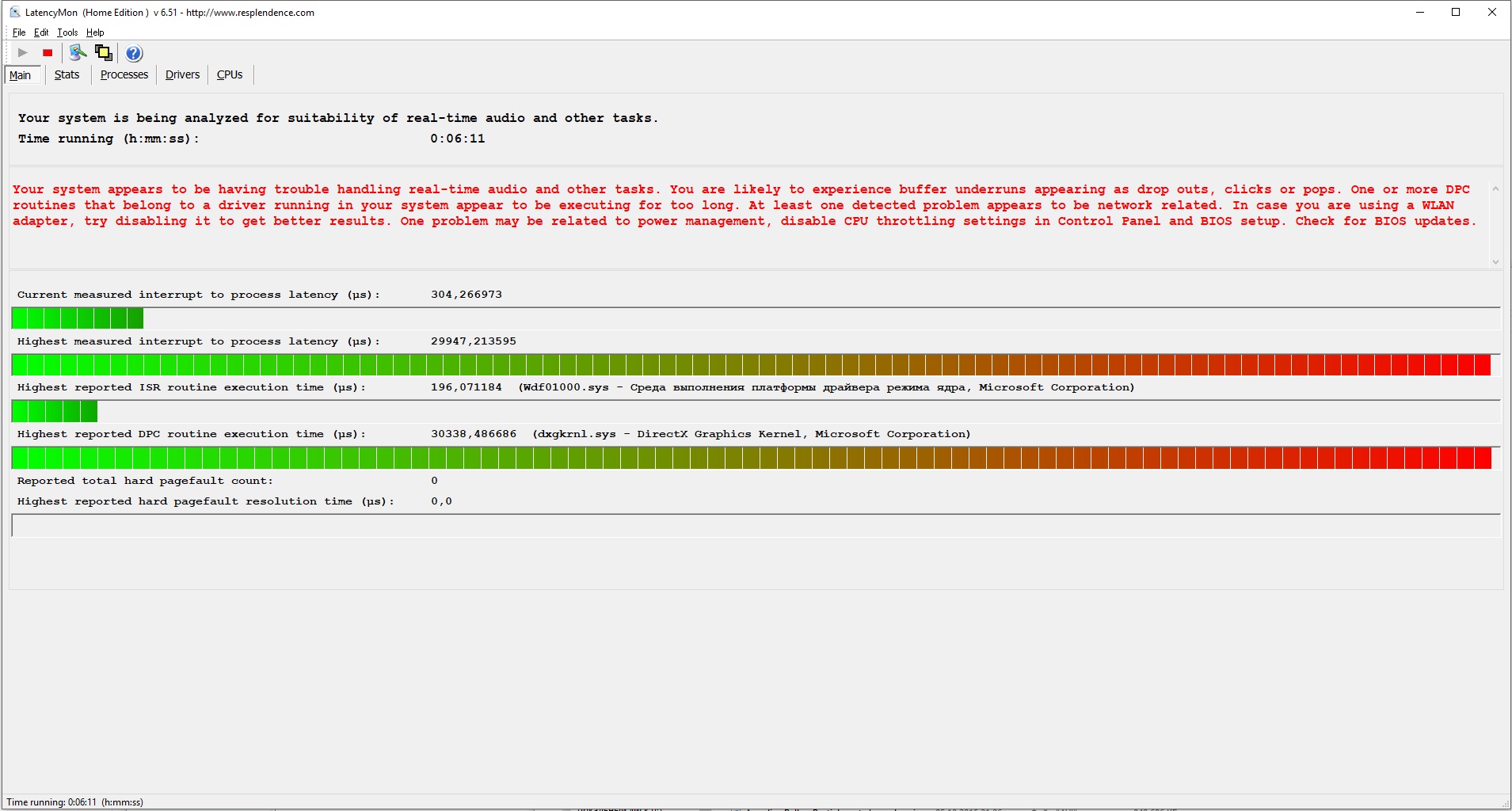

Уважаемые форумчане, прошу помощи!
Ситуация такая - у школохода система R5 1600 (разгон до 3700), 2x8 DDR4 (разгон до 3000 пресет Hunix MFR Safe), ASUS Prime b350 plus с доп. охладом на мосфктах, GTX1080, игры и система на SSD (объясните мне, старпёру, с какого момента это стало си-си-ди?), БП FSP PNR 550W (в него упора нет). Так вот, товарищ имеет неслабые фризы в CS:GO, DOTA 2, LOL. Я решил помочь товарищу, проверил и подкорректировал разгон. Фризы не пропали. Решил потестить на своём железе R7 2700 (разгон до 3,7GHz), 4x4 DDR4 (пресет 3200 Hunix MFR Safe), ASUS Prime b350 plus с доп. охладом на мосфктах, GTX1066. И о чудо! В CS:GO в замесах с ботами фризы. Я уж было начал успокаивать паренька что выбранные им игры неоптимизированное Г, но на старой системе, как он говорит, такого не было - q6600, gtx 960.
P.S. Все советы из интернета опробованы, скурено несколько Steam форумов и не только русскоязычных. Заранее прошу прощения за возможный оффтоп.

Обратился сюда т.к. считаю виновником торжества процессор. В стоке проверка была - всё так же. За возможный оффтоп попросил прощения, если не сложно - направьте на профильный раздел. Я не осилил, каюсь.

Давно уже было много раз поднята эта тема и понятно, что проблема в том, что цп Ryzen работает не так, как цп Intel.
Многие приложения, в том числе и системные, в целом сама windows работает отлично на Ryzen, но при несколько иных настройках. Игры в том числе.

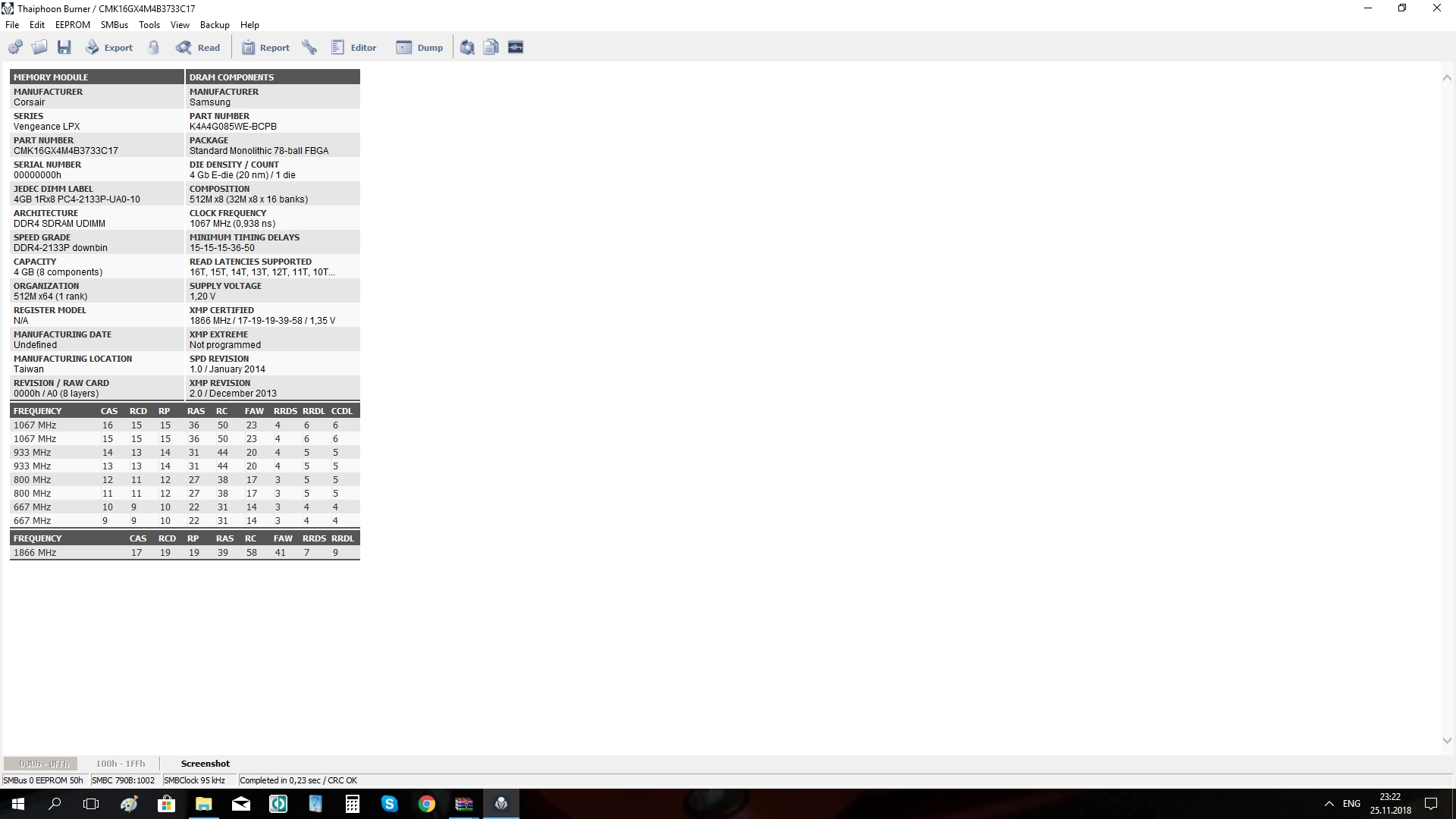

Приветствую всех. Год назад очень долго (дни напролёт, без шуток) возился со своими "тугими" 2х8 ГБ Hynix 3200, смог заставить работать на 3066, но не на 100% стабильно. Откатился на 2933, но остались странности, например, иногда (очень редко) холодный старт проходит только со второго раза, а ещё иногда зависает наглухо до POST (reset всегда помогает). Я смотрю, за год собрали много новой инфы, сделали калькулятор. Хочу попробовать стабилизировать 3066. Подскажите: это у меня чипы AFR или MFR? И дадите ли какие-то конкретные рекомендации для моих чипов?
Проц Ryzen 1700, мать MSI X370 Gaming Plus.
Инфа из SPD
Module Manufacturer: Undefined
Module Part Number: E41632AD
DRAM Manufacturer: Hynix
DRAM Components: H5AN8G8N?FR-TFC
DRAM Die Revision / Process Node: 00h / Not determined
Module Manufacturing Date: Week 26, 2017
Module Manufacturing Location: Unknown: 00h
Module Serial Number: 97903899h
Module PCB Revision: 00h
Physical & Logical Attributes Fundamental Memory Class: DDR4 SDRAM
Module Speed Grade: DDR4-2133P downbin
Base Module Type: UDIMM (133,35 mm)
Module Capacity: 8192 MB
Reference Raw Card: A0 (8 layers)
Initial Raw Card Designer: SK hynix
Module Nominal Height: 31 < H <= 32 mm
Module Thickness Maximum, Front: 1 < T <= 2 mm
Module Thickness Maximum, Back: 1 < T <= 2 mm
Number of DIMM Ranks: 1
Address Mapping from Edge Connector to DRAM: Standard
DRAM Device Package: Standard Monolithic
DRAM Device Package Type: 78-ball FBGA
DRAM Device Die Count: Single die
Signal Loading: Not specified
Number of Column Addresses: 10 bits
Number of Row Addresses: 16 bits
Number of Bank Addresses: 2 bits (4 banks)
Bank Group Addressing: 2 bits (4 groups)
DRAM Device Width: 8 bits
Programmed DRAM Density: 8 Gb
Calculated DRAM Density: 8 Gb
Number of DRAM components: 8
DRAM Page Size: 1 KB
Primary Memory Bus Width: 64 bits
Memory Bus Width Extension: 0 bits
DRAM Post Package Repair: Not supported
Soft Post Package Repair: Not supported
DRAM Timing Parameters Fine Timebase: 0,001 ns
Medium Timebase: 0,125 ns
CAS Latencies Supported: 9T, 10T, 11T, 12T,
13T, 14T, 15T, 16T
Minimum Clock Cycle Time (tCK min): 0,938 ns (1066,10 MHz)
Maximum Clock Cycle Time (tCK max): 1,500 ns (666,67 MHz)
CAS# Latency Time (tAA min): 13,500 ns
RAS# to CAS# Delay Time (tRCD min): 13,500 ns
Row Precharge Delay Time (tRP min): 13,500 ns
Active to Precharge Delay Time (tRAS min): 33,000 ns
Act to Act/Refresh Delay Time (tRC min): 46,500 ns
Normal Refresh Recovery Delay Time (tRFC1 min): 350,000 ns
2x mode Refresh Recovery Delay Time (tRFC2 min): 260,000 ns
4x mode Refresh Recovery Delay Time (tRFC4 min): 160,000 ns
Short Row Active to Row Active Delay (tRRD_S min): 3,701 ns
Long Row Active to Row Active Delay (tRRD_L min): 5,300 ns
Long CAS to CAS Delay Time (tCCD_L min): 5,356 ns
Four Active Windows Delay (tFAW min): 23,000 ns
Maximum Active Window (tMAW): 8192*tREFI
Maximum Activate Count (MAC): Unlimited MAC
DRAM VDD 1,20 V operable/endurant: Yes/Yes
Thermal Parameters Module Thermal Sensor: Not Incorporated

Спасибо! Сделал скриншот, ничего не поменялось по сравнению с версией 14:
Тайфун

calk.png [ 19.73 КБ | Просмотров: 909 ]
