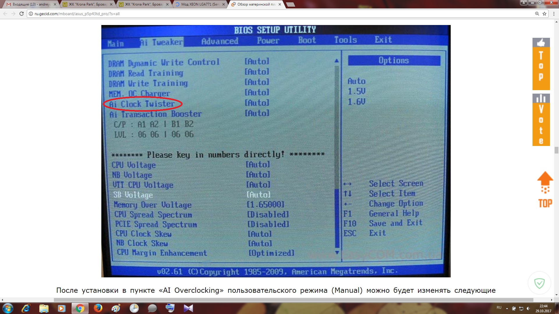

Регистрация: 29.10.2017
[ AtoM ]
[ AtoM ] писал(а):
ты не понял меня! PL очень сильно влияет на производительность 775!
- о ..., вот тут можно пожалуйста по подробнее, где смотреть и что там выставлять? - это какбы режимы ОЗу ? типа - стандарт, екстрим, турбо, и т.д.? я правильно понял, гляньте пож. в плату(там есть скрины с биос) тыкните меня носом на какие педали жать надо, может и есть шанс))) у урезка р43!
http://ru.gecid.com/mboard/asus_p5p43td_pro/?s=all
Q9400@3200Mhz.,P5p43td pro.,8gb ddr3 1333., ATI Radeon HD 5850@.,700w., Win7*64
Регистрация: 02.06.2016
Я не могу сказать точно, т.к. не имел дело с ASUSами, но AI Transaction Booster у них вроде является тем самым Perfomance Levelом: видишь под этим параметром строку LVL? Вот пытайся сначала выставить LVL 10, а потом снижай, пока не найдёшь пограничное с незапуском компа значение :D
5800X3D @4650 @1.237 В
Вот нашел "Технологии улучшения работы подсистемы памяти" - настройка пункта "AI Clock Twister" варианты - Auto, Lighter, Light, Moderate, Strong, Stronger !!! когда то я тут их крутил пару раз и винда не стартовала, - сообщение о превышении оверлок! , выставил снова тот пункт в авто..,так и есть пока.
Что здесь ставить нужно?
5556.jpg [ 418.95 КБ | Просмотров: 1093 ]
